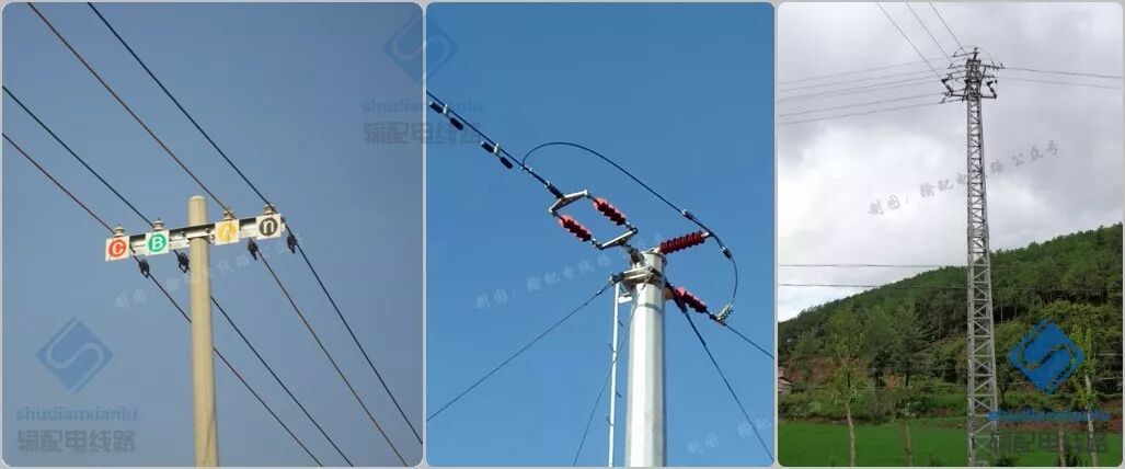

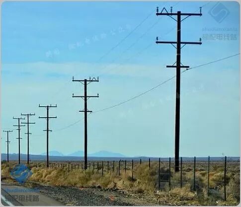

1、杆塔
杆塔是支承架空线路导线,并使导线与导线之间,导线与杆塔之间,以及导线对大地和交叉跨越物之间有足够的安全距离。
▲ 图 杆塔

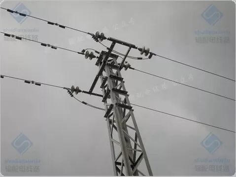

1.1杆塔种类
线路杆塔的种类主要有钢筋混凝土杆、钢管杆、铁塔和木杆。
▲ 图 木杆
▲ 图 窄基铁塔

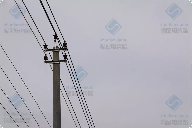

(1)直线杆
直线杆用在线路的直线段上,以支持导线、绝缘子、金属等重量,并能够承受导线的重量和水平风力荷载,但不能承受线路方向的导线张力;它的导线用线夹和悬式绝缘子串挂在横担下或用针式绝缘子固定在横担上。
▲ 图 直线杆

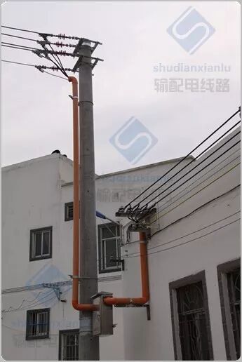

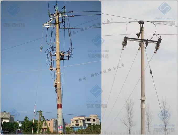

(4)终端杆
终端杆用在线路首末的两终端处,是耐张杆的一种,正常情况下除承受导线的重量和水平风力荷载外,还要承受顺线路方向导线全部拉力的合力。
▲ 图 终端杆

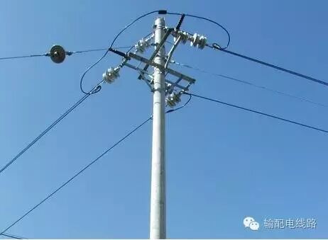

(5)分支杆
分支杆用在分支线路与主配电线路的连接处,在主干线方向上它可以是直线型或耐张型杆,在分支线方向上时则是终端杆;分支杆除承受直线杆塔所承受的载荷外,还要承受分支导线等垂直荷重、水平风力荷重和分支方向导线全部拉力。
▲ 图 分支杆

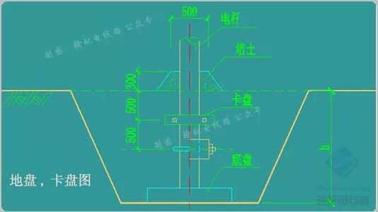

1.3 杆塔的基础
将杆塔固定在地下部分的装置和杆塔自身埋入土壤中起固定作用部分的整体统称为杆塔的基础。杆塔的基础起着支撑塔杆全部荷载的作用,并保证杆塔在受外力作用时不发生倾倒或变形。杆塔基础包括电杆基础和铁塔基础。
▲ 图 窄基铁塔基础
钢筋混凝土电杆基础,根据土质的不同,可在杆坑加装底盘、卡盘和拉线盘,统称“三盘”。底盘作用是承受混凝土电杆的垂直下压荷载以防止电杆下沉;卡盘是当电杆所需承担的倾覆力较大时,增加抵抗电杆倾倒的力量;拉线盘依靠自身重量和填土方的总合力来承受拉线的上拔力,以保持杆塔的平衡。
▲ 图 钢筋混凝土电杆基础

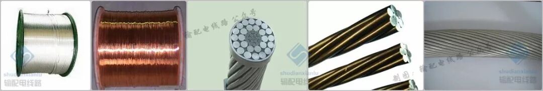

2、导线
2.1 常用裸导线
用以传导电流、输送电能,它通过绝缘子串长期悬挂在杆塔上。配电线路的导线包括常用裸导线和绝缘导线。常用裸导线包括裸铝导线、裸铜导线、钢芯铝绞线、镀锌钢绞线、铝合金绞线等五种。
▲ 图 钢筋混凝土电杆基础常用裸导线

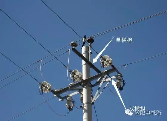

3、横担
用于支持绝缘子、导线及柱上配电设备,保护导线间有足够的安全距离。因此,横担要有一定的强度和长度。横担按材质的不同可分为铁横担、木横担、陶瓷横担、绝缘横担四种。
▲ 图 横担

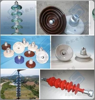

4、常用金具、绝缘子
在架空配电线路中,用于连接、紧固导线的金属器具,具备导电、承载、固定的金属构件,统称为金具。金具按其性能和用途可分为:悬吊金具(悬垂线夹)、耐张金具(耐张线夹)、接触金具(设备线夹)、连接金具、接续金具、拉线金具和防护金具等。
架空电力线路的导线,是利用绝缘子和金具连接固定在杆塔上的。用于导线与杆塔绝缘的绝缘子,在运行中不但要承受工作电压的作用,还要受到过电压的作用,同时还要承受机械力的作用及气温变化和周围的环境的影响,所以绝缘子必须有良好的绝缘性能和一定的机械强度。
▲ 图 绝缘子

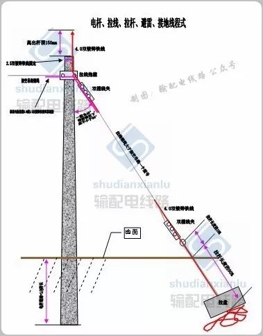

5 拉线
架空配电线路特别是农村低压配电线路为了平衡导线或风压对电杆的作用,通常采用拉线来加固电杆,拉线的设置是低压架空配电线路必不可少的一项安全措施。
▲ 图 拉线
