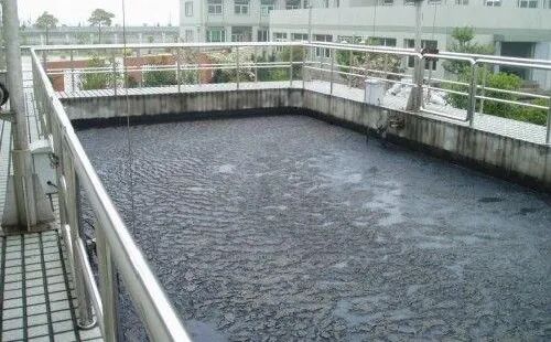

01 活性污泥的投加
1.接种前准备:
菌种培养构筑物的选择:方便操作,有曝气装置,有搅拌,利于加菌种、进原水或营养液的构筑物。
菌种在投加时,方案设定应根据现场具备的条件综合考虑。如场地、施工、运输车辆、临时电源、临时泵及管道、水枪、高差、过滤等因素。
菌种的粉碎对于压缩污泥应考虑污泥的粉碎问题,应根据现场的条件确定粉碎方法。粉碎方法选择的顺序为水枪——泵循环+滤网冲击——曝气、搅拌。
2.接种量的多少:
厌氧污泥接种量一般不应少于水量的8-10%,否则,将影响启动速度;好氧污泥接种量一般应不少于水量的 5%。只要按照规范施工,厌氧、好氧菌可在规定范围正常启动。
3.污泥来源:
厌氧污泥主要来源于已有的厌氧工程,如啤酒厌氧发酵工程、农村沼气池、鱼塘、泥塘、护城河清淤污泥;好氧污泥主要来自城市污水处理厂,应拉取当日脱水的活性污泥作为好氧菌种,接种污泥且按此顺序确定优先级。
● 同类污水厂的剩余污泥或脱水污泥;
● 城市污水厂的剩余污泥或脱水污泥;
● 其它不同类污水站的剩余污泥或脱水污泥;
● 河流或湖泊底部污泥;
● 粪便污泥上清液。

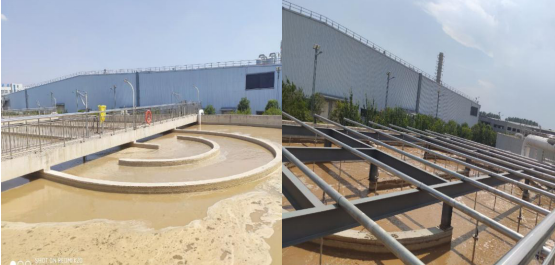

02 活性污泥的启动
应特别说明,菌种、水温及水质条件,是影响启动周期长短的重要条件。一般来讲,在低于20℃的条件下,接种和启动均有一定的困难,特别是冬季运行时更是如此。
因此,建议冬季运行时污泥分两次投加,水解酸化池中活性污泥投加比例8%(浓缩污泥),曝气池中活性污泥的投加比例为10﹪(浓缩污泥,干污泥为8%),在不同的温度条件下,投加的比例不同。
投加后按正常水位条件,连续闷曝(曝气期间不进水)7天后,检查处理效果,在确定微生物生化条件正常时,方可小水量连续进水25天,待生化效果明显或气温明显回升时,再次向两池分别投加10﹪活性污泥,生化工艺才能正常启动。
03 污泥驯化
污泥驯化应遵循的原则循序渐进、有的放矢、精心控制的。
如果培养期间加入的主要是生活污水,这个时候逐步降低生活污水的加入量,并逐步增加原水的进水量,每次增加的进水量为设计进水量的5~10%,每增加一次应稳定2~3个周期或2天左右,发现系统内或出水指标上升应继续维持本次进水量,直至出水指标稳定,如出水指标一直上升,应暂停进水,待指标恢复正常后,进水量应稍微减少,或略大于上周期进水量。
驯化条件具备后,连续运行已见到效果的情况下,采用递增污水进水量的方式,使微生物逐步适应新的生活条件,递增幅度的大小按厌氧、好氧工艺及现场条件有所不同。以此类推,最终达到系统设计符合。活性污泥驯化时,也可采用体积负荷法来进行驯化,可根据化验数据、进水指标、系统指标、构筑物体积推算出单位时间的系统污泥负荷,根据体积负荷来确定下个周期的进水量。
好氧正常启动可在10-20天内完成,递增比例为5-10%;而厌氧进水递增比例则要小的很多,一般应控制挥发酸(VFA)浓度不大于1000mg/L,且厌氧池中PH值应保持在6.5-7.5范围内,不要产生太大的波动,在这种情况下水量才可慢慢递增。一般来讲,厌氧从启动到转入正常运行(满负荷量进水)需要3-6个月才能完成。
04 污泥培养
活性污泥培养过程中,应经常测定进水的pH、COD、氨氮和曝气池溶解氧、污泥沉降性能等指标。活性污泥初步形成后,就要进行生物相观察,根据观察结果对污泥培养状态进行评估,并动态调控培菌过程。
活性污泥的培养应尽可能在温度适宜的季节进行。因为温度适宜,微生物生长快,培菌时间短。如只能在冬季培菌,则应该采用接种培菌法,所需的种污泥要比春秋季多。
培菌过程中,特别是污泥初步形成以后,要注意防止污泥过度自身氧化,特别是在夏季。有不少厂都发生过此类情况。这不仅增加了培菌时间和费用,甚至会导致污水处理系统无法按期投入运行。要避免污泥自身氧化,控制曝气量和曝气时间是关键,要经常测定池内的溶解氧含量,要及时进水以满足微生物对营养的需求。若进水浓度太低,则要投加大粪等以补充营养,条件不具备时可采用间歇曝气。
