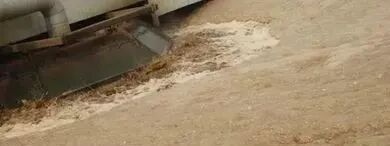

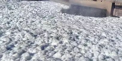

通常,当好氧池的池面出现大量的泡沫时,往往是由以下3种原因造成的:
1.进水中含有较高浓度的表面活性剂、油类物质等易产生泡沫的物质。如想解决这类导致泡沫的原因,则应从污染源着手,并辅以喷淋消泡、消泡剂消泡等措施。
2. 好氧池运行在高负荷状态下,如果废水中大部分的有机物没有得到降解,活性污泥因此处在高活性状态而呈分散悬浮状,难以形成絮体。而此时水中富含各种有机物和微生物所产生的胶体物质和蛋白质,则会形成大量的泡沫。
高负荷状态下形成的泡沫特点是,色泽洁白(当供氧不足时,泡沫上会粘附一些黑色污泥),泡沫细腻,且强度较高,一般情况下容易在好氧池表面大量堆积(见图1)。当运行负荷下降时,活性污泥形成良好的絮体,这类泡沫问题可以得到很好的解决。
图1 高负荷状态下形成的泡沫堆积
3. 当好氧池长期处于超低负荷运行状态时,必然会引起污泥老化,甚至污泥发生不同程度的解体,此时也会在好氧池液面形成泡沫的累积,而这时形成的泡沫形态与高负荷形成的泡沫有很大的区别,特点是泡沫气泡体积较大且柔软,大多因附着了细小的污泥絮体而呈黄褐色,在池面的堆积高度也远不及高负荷形成的泡沫(见图2)。
图2 低负荷下形成的泡沫积累
此时,应采取适当降低污泥浓度,增加运行负荷,并控制曝气量,避免过度曝气等应对措施,以消除低负荷所形成的异常泡沫。
