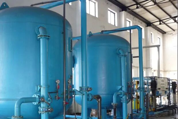

活性炭过滤器在结构上与多介质过滤器基本相同,不同的是内部装有具有较强吸附功能的活性炭,用于去除经过滤未去除的有机物,吸附水中的余氯,使出水余氯≤0.1mg/L,SDI≤4。氯属于强氧化剂,对各类膜均有破坏作用,特别是反渗透膜对余氯十分敏感,因此对于以城市自来水为水源的纯净水生产线,活性炭更主要的功能是吸附水中余氯,起到保护RO膜的作用。

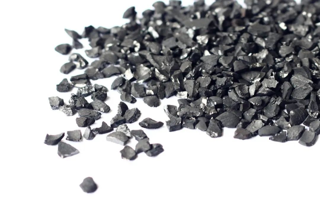

良好活性炭的比表面积一般大于1000m2/g,细孔总容积可达0.6-1.8mL/g。活性炭的吸附能力以物理吸附为主,没有极性,一般是可逆的,实验发现,它也可进行一些选择吸附,即化学吸附。制作温度在300-500℃时,酸性氧化物占优势,这种酸性氧化物在水中离子化时,活性炭就带负电荷;制作温度在800-900℃时,活性炭具有两性性质。由测定电位得知:一般活性炭带负电荷,在溶液中显弱酸性,在pH值较低的酸性条件下,吸附性较好;在pH值较高的碱性条件下,吸附性较差。

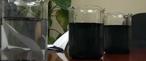

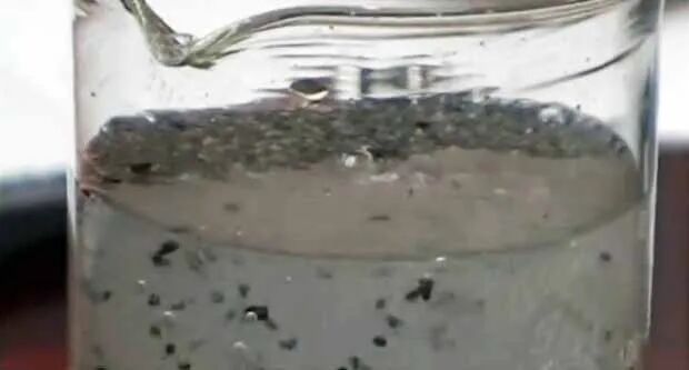

优质的活性炭倒入水中会产生大量微小的气泡,现象越剧烈、气泡越多、持续时间越长,说明效果越好。等气泡释放的差不多的时候,可以看到劣质活性炭的水已经变黑了,优质活性炭的水还是比较清澈透明的。真正的活性炭成本很高。活性炭是炭化料在经1000度左右高温进行活化得到的,这是活性炭生产中最关键的步骤。

活性炭吸附器的形式较多,按碳床形式可分固定床、膨胀床和移动床三种,目前广泛使用的是固定床吸附装置,一般为压力式。压力式吸附器的结构形式与压力过滤器类似,既可做成单纯的吸附器,也可与石英砂组合成吸附过滤器,两者均可除去有机物,又可过滤去除悬浮固体。底部装0.2-0.3m厚承托层和石英砂滤料层,在石英砂的上部一般装填1.0-1.5m厚的活性炭,作为吸附过滤器,其滤速一般为6-10m/h;当单纯作为吸附器时承托层上无石英砂滤料层,活性炭层高2-3m,其滤速为3-10m/h,反冲洗强度为4-12L/(S·m2)。
