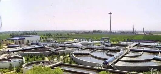

活性污泥法的运行需要众多控制参数的合理调控,其中包括活性污泥浓度(MLSS)的控制,它是污水系统日常运行中最常用的指标之一。
1. 污泥浓度MLSS的定义
活性污泥浓度是指曝气池出口端混合液悬浮固体的含量,用符号MLSS表示,其单位是mg/L,它用来计量曝气池中活性污泥数量。MLSS的总量包括以下四个方面:
  • 活性的微生物;
  • 吸附在活性污泥上不能为生物降解的有机物;
  • 微生物自身氧化的残留物;
  • 无机物。
操作过程中,特别要注意的是MLSS仅指曝气池中混合液的浓度,而不考虑二沉池内混合液的浓度。同时,在监测曝气池混合液浓度的时候需要注意是以曝气池出口端混合液浓度为标准来衡量整个曝气池内活性污泥浓度的。
