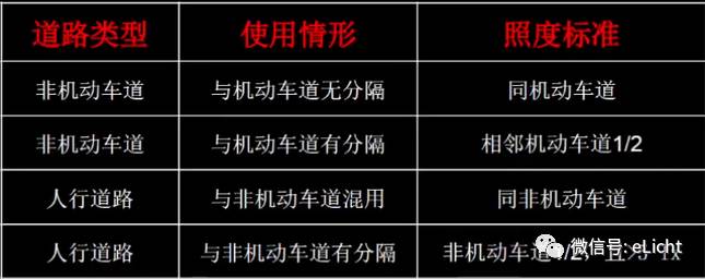

人行道路照明:
1、路面平均照度
2、路面最小照度和垂直照度

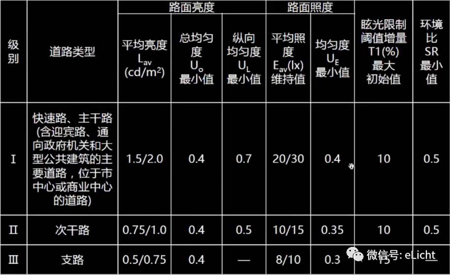

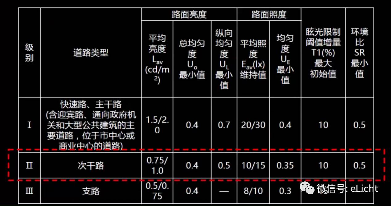

国家规定的机动车交通道路照明标准值
注:此为沥青路面,若系水泥混泥土路面,其平均照度值可相应降低约30%

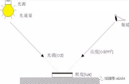

可以看到表格中有“平均亮度”和“平均照度”两个指标,很多人对此不是很明白,小编就稍微地扩展一下。
照度:即照射在单位面积上的光通量,指的是我在某个地方得到了多少光,他的计量单位是勒克斯。
亮度:人眼从一个方向观察光源,在这个方向上的光强与人眼所“见到”的光源面积之比,定义为该光源单位的亮度,即单位投影面积上的发光强度。简单来说就是指“这里看上去有多亮”,它的计量单位是坎德拉每平方米(cd/㎡)。
不明白的看下图:
亮度是我们需要的数据的本质,但是亮度并不好测试,因此,我们一般用照度来衡量。
总均匀度:是指路面上最小值与平均值的比值。
纵向均匀度:是指同一车道中心线上最小值与最大值的比值。
环境比:车行道外边5m宽状区域内的平均水平照度与相邻的5m宽车行道上平均水平照度之比。

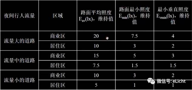

人行道路照明标准值

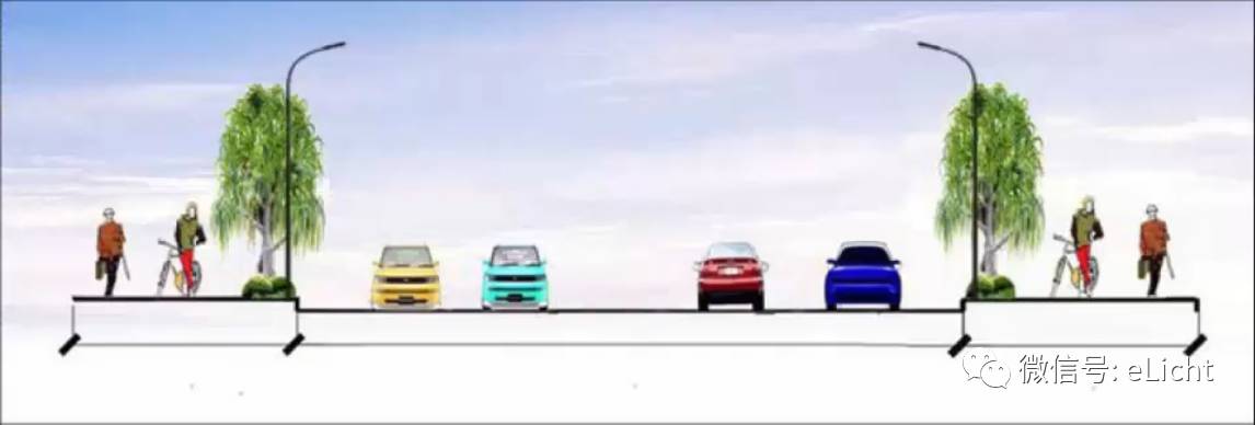

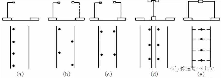

灯具的布置方式
(a)单侧布置;(b)双侧交错布置;(c)双侧对称布置;(d)中心对称布置
这四种在中国见的比较多
(e)横向悬索布置
在马路上面拉一根钢索,然后在正中间吊一个灯,这种在中国几乎没有见过,在欧洲见的比较多。

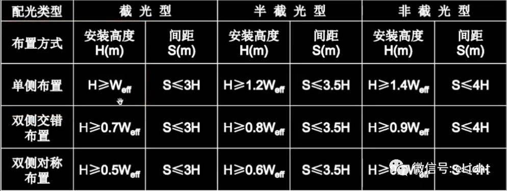

那么在路灯中,灯具的配光类型、布置方式与灯具的安装高度、间距之间有什么联系呢?请看下表

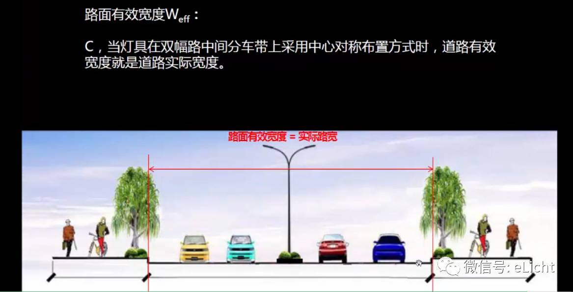

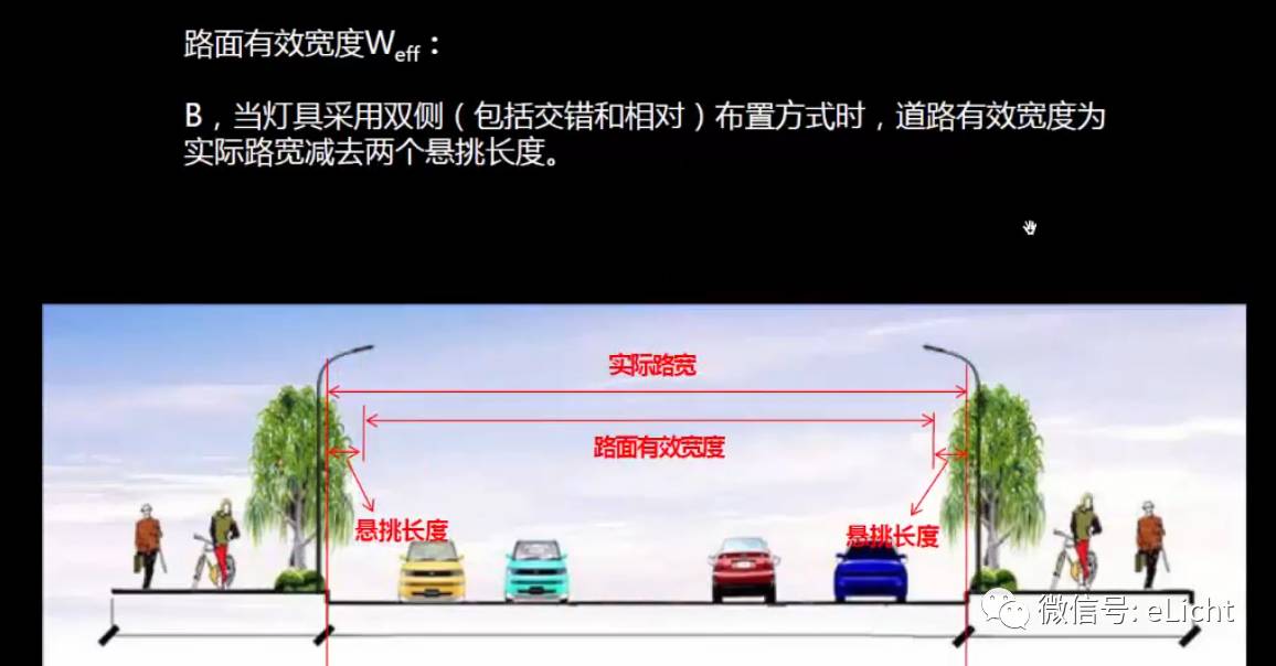

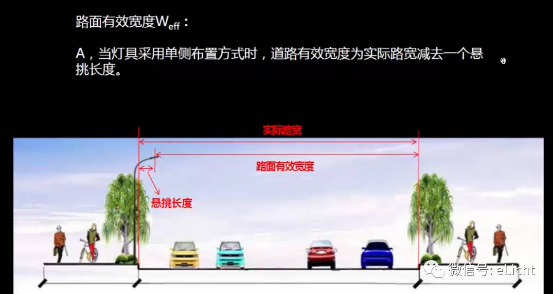

截光型:单侧布置灯杆的高度必须高于道路的有效宽度,间距要小于 3 倍的灯杆高度。比如 8m 高的灯杆,灯的间距不能超过 24m。
安装高度:灯具的光中心至路面的垂直距离。
悬挑长度:灯具的光中心至邻近一侧缘石的水平距离,即灯具伸出或缩进缘石的水平距离。一般不宜超过安装高度的 1/4,灯具的仰角不宜超过 15°。

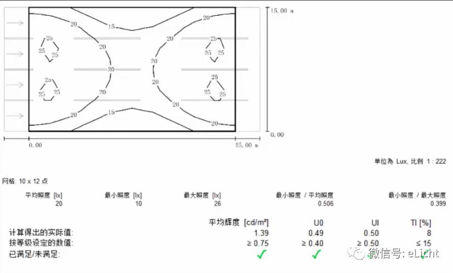

一个小练习

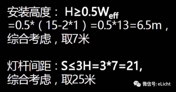

基本情况:次干路,双向4车道,都为机动车道,宽15米,沥青路面。采用路灯,双侧对称布置。LED路灯80W
第一步:差标准,确定指标
第二步:确定安装高度与间距
第三步,在DIALux软件中进行照度计算
