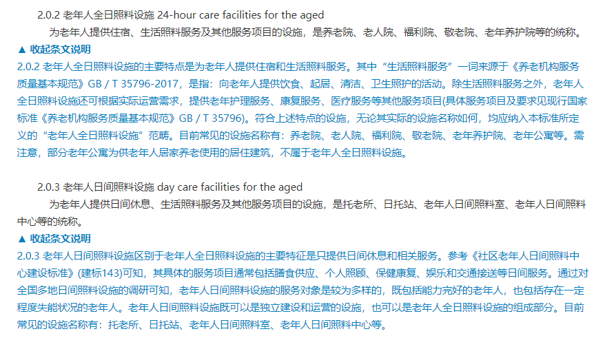

老年人照料设施包括老年人全日照料设施和老年人日间照料设施。
我国的老年人设施可以按照民用建筑的分类方式划分为养老服务设施(老年人公共建筑)与老年人居住建筑。
养老服务设施又按是否提供照料服务划分为老年人照料设施和老年人活动设施。老年人照料设施按可提供照料服务的时段及类型进一步划分为老年人全日照料设施和老年人日间照料设施。这里“全日”的意思,就是指24小时。
老年人日间照料设施区别于老年人全日照料设施的主要特征是只提供日间休息和相关服务。
老年人日间照料设施既可以是独立建设和运营的设施,也可以是老年人全日照料设施的组成部分。

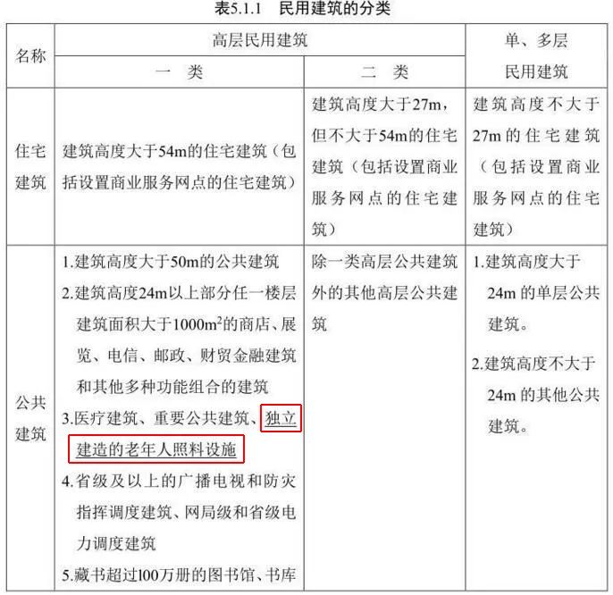

建筑分类
1)老年人照料设施属于公共建筑,其建筑分类根据民用建筑分类确定;
2)单、多层老年人照料设施的建筑分类,和常规公共建筑的分类一致;
3)独立建造的高层老年人照料设施,属于一类高层民用建筑。

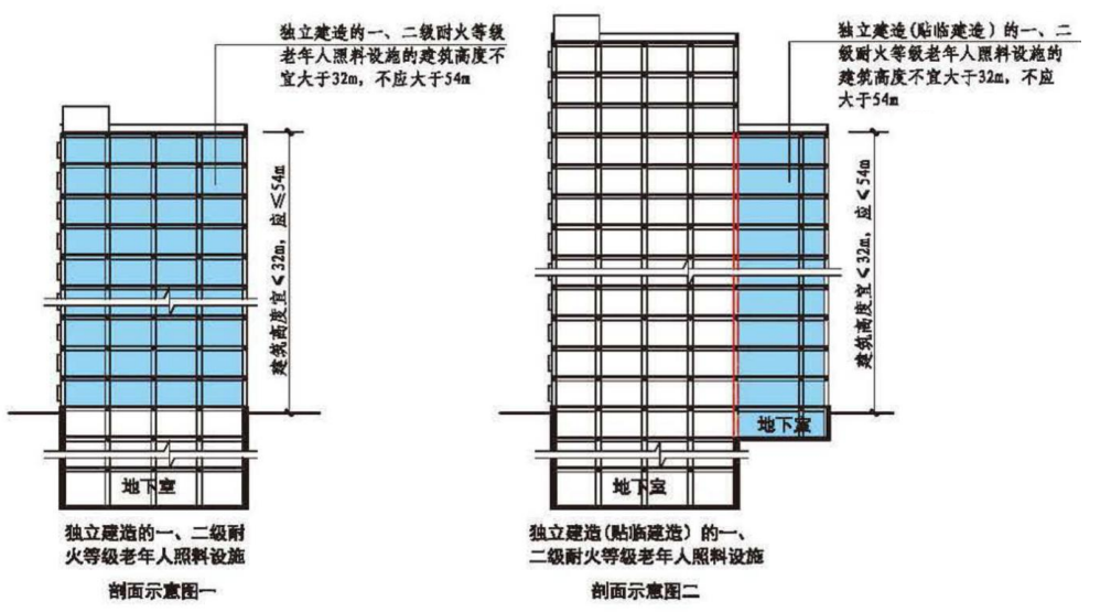

(一)、独立建造
1)独立建造的一、二级耐火等级老年人照料设施的建筑高度不宜大于32m,不应大于54m;
独立建造的一、二级耐火等级老年人照料设施剖面示意图

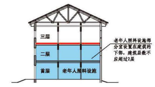

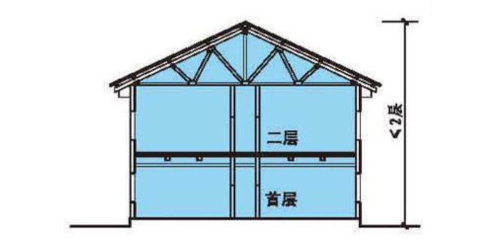

2)独立建造的三级耐火等级老年人照料设施,不应超过2层;
独立建造的三级耐火等级老年人照料设施剖面示意图
3)独立建造的老年人照料设施属于一类高层。

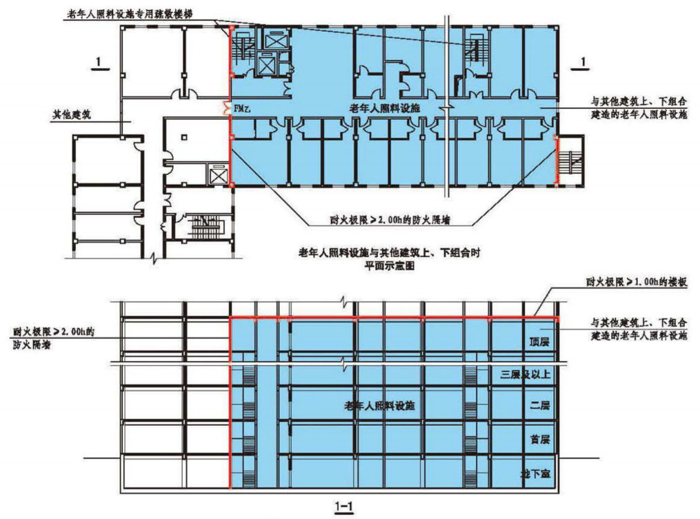

(二)、与其他建筑合建

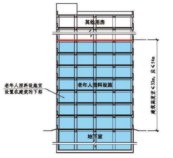

老年人照料设施宜独立设置。当老年人照料设施与其他建筑上、下组合时,老年人照料设施宜设置在建筑的下部,并应符合下列规定:
1 老年人照料设施部分的建筑层数、建筑高度或所在楼层位置的高度应符合防火规范第5.3.1A条的规定;
2 老年人照料设施部分应与其他场所进行防火分隔,防火分隔应采用耐火极限不低于2.00h的防火隔墙和1.00h的楼板与其他场所或部位分隔,墙上必须设置的门、窗应采用乙级防火门、窗。
老年人照料设施与其他建筑上、下组合时平面示意图

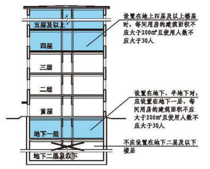

(三)、设置在其他建筑内

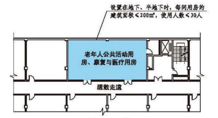

1)当老年人照料设施中的老年人公共活动用房、康复与医疗用房设置在地下、半地下时,应设置在地下一层,每间用房的建筑面积不应大于200㎡且使用人数不应大于30人。
老年人照料设施地下一层平面示意图

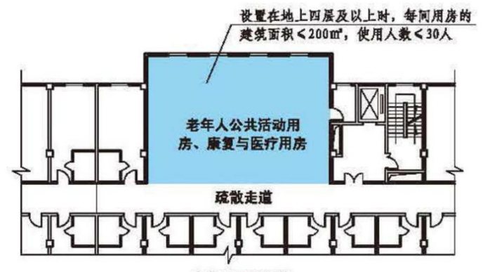

2)老年人照料设施中的老年人公共活动用房、康复与医疗用房设置在地上四层及以上时,每间用房的建筑面积不应大于 200㎡且使用人数不应大于30人。
老年人照料设施中的老年人公共活动用房、康复与医疗用房设置在建筑内时剖面示意图
老年人照料设施地上四层及以上楼层平面示意图

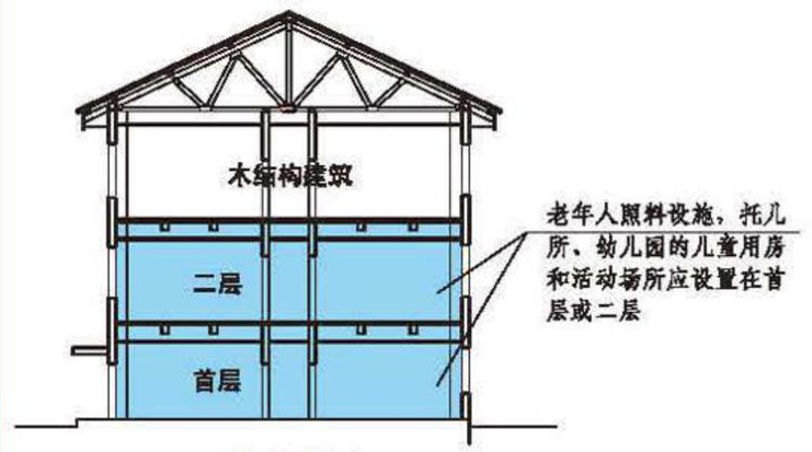

3)老年人照料设施,托儿所、幼儿园的儿童用房和活动场所设置在木结构建筑内时,应布置在首层或二层。
设置在木结构建筑内时剖面示意图

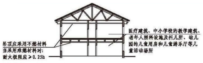

4
耐火等级
1)除木结构建筑外,老年人照料设施的耐火等级不应低于三级。
2)三级耐火等级的医疗建筑、中小学校的教学建筑、老年人照料设施及托儿所、幼儿园的儿童用房和儿童游乐厅等儿童活动场所的吊顶,应采用不燃材料;当采用难燃材料时,其耐火极限不应低于0.25h。
三级耐火等级建筑的吊顶

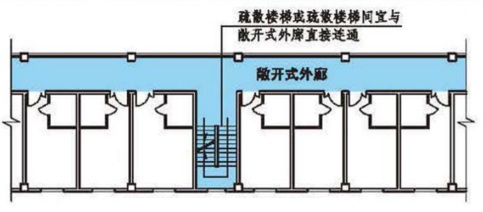

②、疏散楼梯

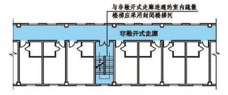

1)老年人照料设施的疏散楼梯或疏散楼梯间宜与敞开式外廊直接连通,不能与敞开式外廊直接连通的室内疏散楼梯应采用封闭楼梯间。
建筑高度≤24m的老年人照料设施平面示意图

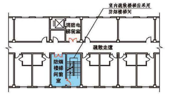

2)建筑高度大于24m的老年人照料设施,其室内疏散楼梯应采用防烟楼梯间。
建筑高度>24m的老年人照料设施平面示意图

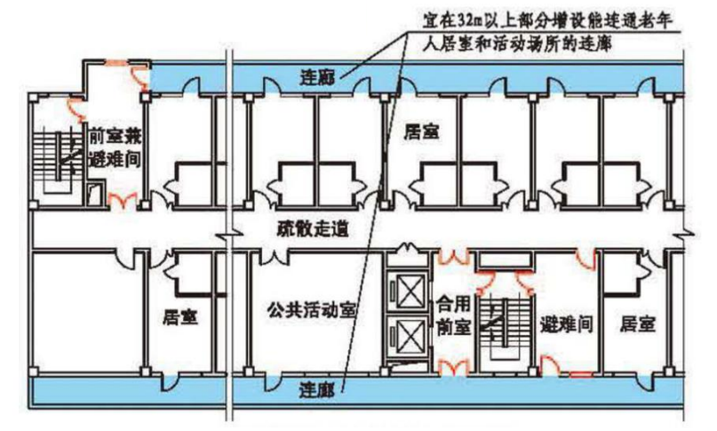

3)建筑高度大于32m的老年人照料设施,宜在32m以上部分增设能连通老年人居室和公共活动场所的连廊,各层连廊应直接与疏散楼梯、安全出口或室外避难场地连通。
建筑高度>32m的老年人照料设施平面示意图

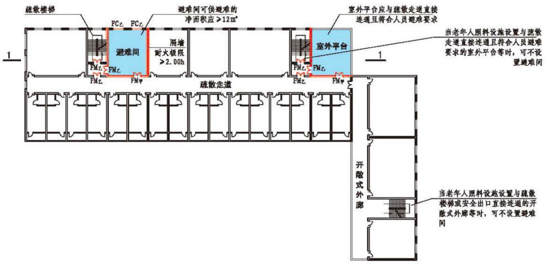

避难间

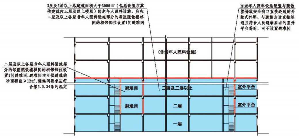

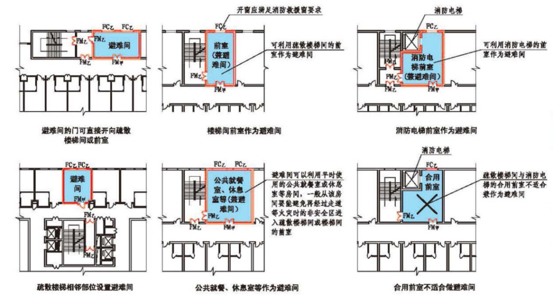

1)3层及3层以上总建筑面积大于3000㎡(包括设置在其他建筑内三层及以上楼层)的老年人照料设施,应在二层及以上各层老年人照料设施部分的每座疏散楼梯间的相邻部位设置1间避难间。
2)当老年人照料设施设置与疏散楼梯或安全出口直接连通的开敞式外廊、与疏散走道直接连通且符合人员避难要求的室外平台等时,可不设置避难间。
3层及3层以上总建筑面积>3000㎡(包括设置在其他建筑内三层及以上楼层)
的老年人照料设施 平面示意图
的老年人照料设施 剖面示意图
3)避难间内可供避难的净面积不应小于12㎡,避难间可利用疏散楼梯间的前室或消防电梯的前室。
避难间设置 平面示意图
4)供失能老年人使用且层数大于2层的老年人照料设施,应按核定使用人数配备简易防毒面具。
5)其他要求应符合防火规范第5.5.24条的规定。

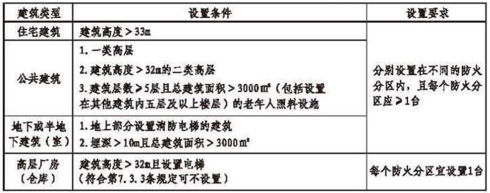

公共建筑内的客、货电梯宜设置电梯候梯厅,不宜直接设置在营业厅、展览厅、多功能厅等场所内。老年人照料设施内的非消防电梯应采取防烟措施,当火灾情况下需用于辅助人员疏散时,该电梯及其设置应符合本规范有关消防电梯及其设置的要求。
2)消防电梯
5层及以上且总建筑面积大于3000㎡(包括设置在其他建筑内五层及以上楼层)的老年人照料设施。
应设置消防电梯的建筑
老年人照料设施设置消防电梯要求 示意图
 · 图图规范解读:
1)当老年人照料设施和其他功能建筑合建时,因不同功能部分相对独立且采取了防火分隔措施,如仅老年人照料设施部分达到设置消防电梯的标准,其他功能部分不需要设置消防电梯;
2)设置在裙房的老年人照料设施是否需要消防电梯?
5层及以上且总建筑面积大于3000m?(包括设置在其他建筑内五层及以上楼层)的老年人照料设施,需要设置消防电梯,即使裙房也不例外。

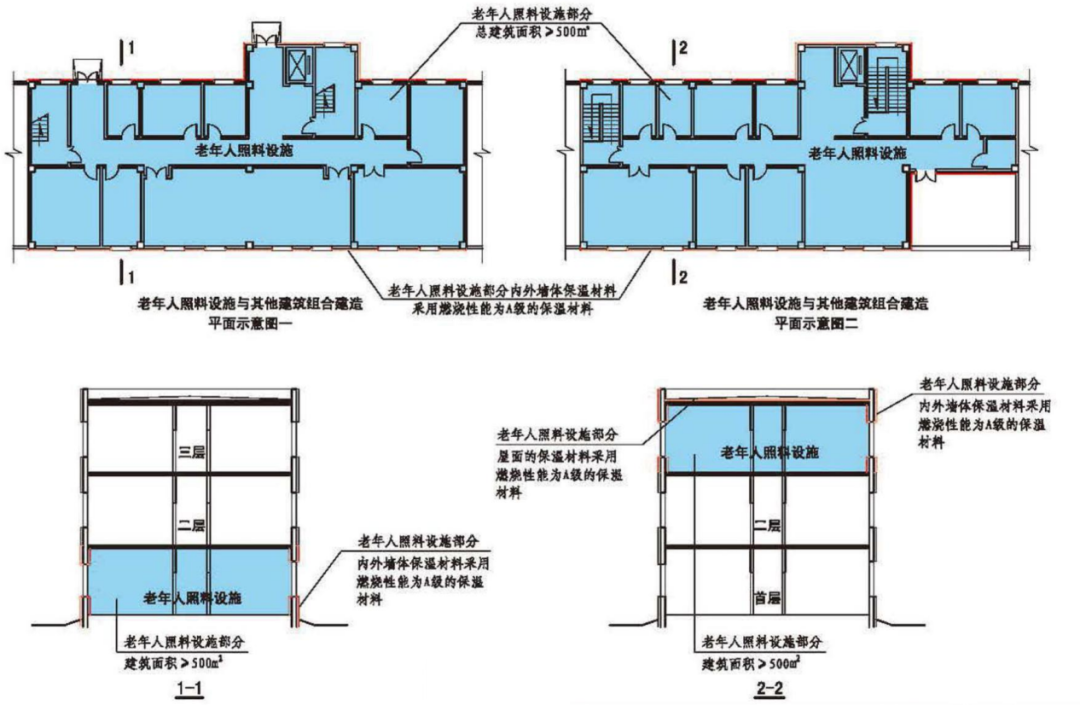

除建筑外墙采用保温材料与两侧墙体构成无空腔复合保温结构体外,下列老年人照料设施的内、外墙体和屋面保温材料应采用燃烧性能为 A 级的保温材料:
1)独立建造的老年人照料设施。
2)与其他建筑组合建造且老年人照料设施部分的总建筑面积大于500㎡的老年人照料设施。
老年人照料设施与其他建筑组合建造 示意图

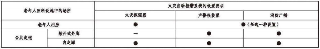

4)老年人照料设施应设置火灾自动报警系统。
注:老年人照料设施中的老年人用房及其公共走道,均应设置火灾探测器和声警报装置或消防广播。

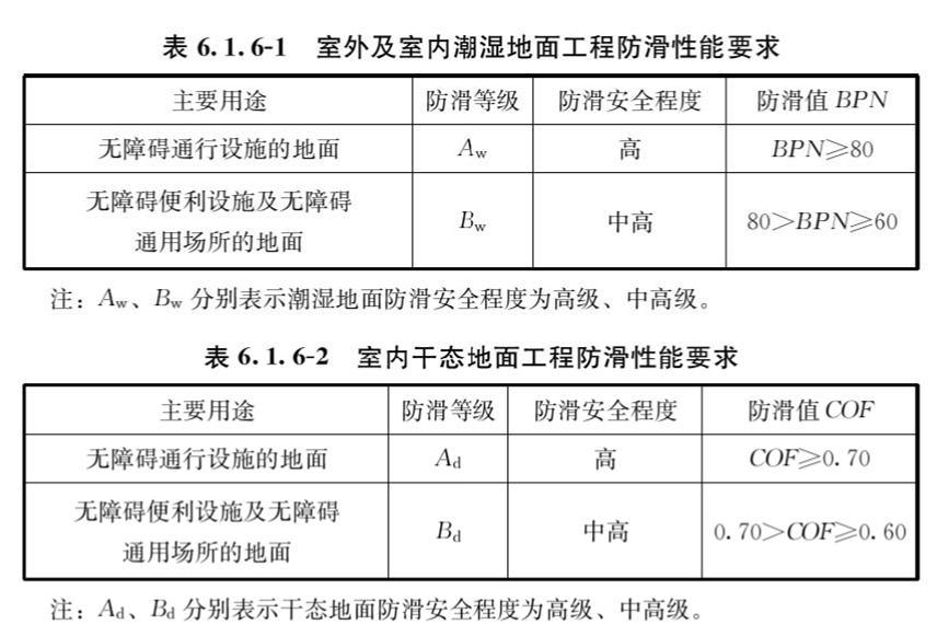

6)无障碍设施的地面防滑等级及防滑安全程度应符合表6.1.6-1和表6.1.6-2的规定。

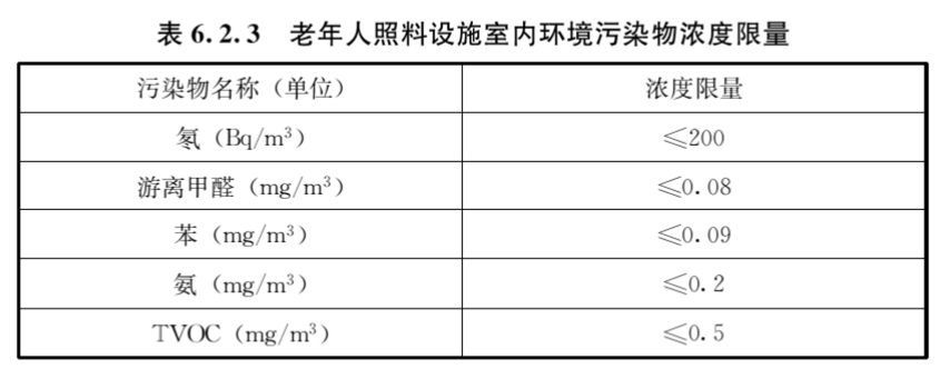

3)室内装饰材料的选择,应符合国家现行有关标准的规定。室内环境污染浓度限量应符合表6.2.3的规定。

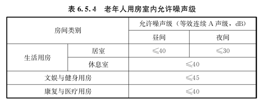

4)老年人用房室内允许噪声级应符合表6.5.4的规定。

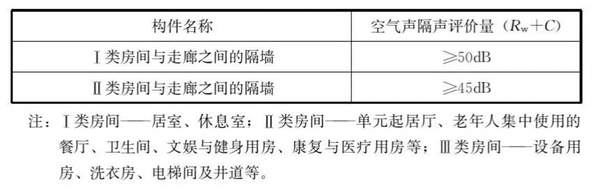

5)房间之间的隔墙或楼板、房间与走廊之间的隔墙的空气 声隔声性能,应符合表6. 5.5的规定。

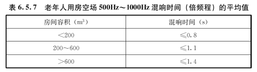

7)老年人用房空场500Hz?1000Hz的混响时间应符合表6.5.7的规定。
