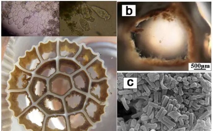

所谓的静态培养是:为了防止新生微生物随水流走,尽可能的提供微生物与填料层的接触时间,为加快生物膜的形成,开始阶段为了避免由于废水营养单一,故每天一次以BOD5;N:P=100:5:1比例投加尿素、二胺、白糖等营养底物。首先将接种污泥(10%生化有效体积)和废水泵打入生化池内,然后开始曝气培养。生化池内填料的堆放体积按反应池有效容积35%~40%。静置4-5h不曝气,使固着态微生物接种到填料上,然后曝气1h,再静置2h,曝气1h,重复操作,4-5天后,填料表面已全部挂上生物膜,第6天开始连续小水量进水。
2.动态培养
经过6天的闷曝培养,填料表面已经生长了薄薄一层黄褐色生物膜,故改为连续进水,进行动态培养,调整进水量,控制溶解氧在2~4mg/L之间(用溶氧仪测定溶解氧)。约15天之后,填料上有一些变形虫、漫游虫(用生物显微镜观察),手摸填料有粘性、滑腻感,在20天以后出现鞭毛虫、钟虫、草履虫游离菌等原生动物。在经过20天的培养出现轮虫、线虫等后生动物,标志生物膜已经长成。可以开始连续工业运行。
生物膜的驯化阶段
驯化的目的是选择适应实际水质情况的微生物,淘汰无用的微生物,对于有脱氮除磷功能的处理工艺,通过驯化使硝化菌、反硝化菌、聚磷菌成为优势菌群。具体做法是首先保持工艺的正常运转,然后,严格控制工艺控制参数,DO平均应控制在2~3mg/l之间,好氧池曝气时间不小于5小时,在此过程中,每天做好各项水质指标和控制参数的测定,当生物膜的平均厚度在0.2-0.5mm左右生物膜培养即告成功,直到出水BOD5、SS、CODCr等各项指标达到设计要求。
