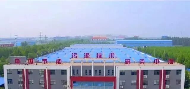

该技术创新采用污泥洗涤工艺,首先洗出污泥中有机物质,分离无机物质污泥土,再将有机污泥浓缩进行高温厌氧消化处理。沉淀污泥经过洗涤洗出污泥中一半固体无机污泥土,减少了一半生物处理量,节省工程投资和处理费用;单独处理有机污泥,去除了无机污泥土在反应器中的沉淀,减少了设备磨损和反应器的维护;沉淀污泥经过洗涤洗出污泥中大部分容易沉淀的重金属和无机污泥土,提高了有机肥的品质;洗涤出的污泥土还可生产路面彩砖、透水砖。其他创新工艺:超高温厌氧消化、多级厌氧消化、沼渣漂浮等,污泥生物处理速度提高了几倍和沼气产量提高20%以上。
沉淀污泥生物处理系统,工程设计创新采用地埋式、紧密型、多级消化反应器设计,几个独立的厌氧消化反应器你中有我我中有你浑然一体,节省建筑材料,采用混凝土结构造价低廉。前国内外现有的厌氧消化反应器普遍采用地上式结构,地上式结构能使配备设备便于维护和有利沼渣排放预防沼渣沉淀。该生物处理系统工程设计很好地解决了配套设备的维护和沼渣沉淀,系统配备设备少,只需要几台水泵,就是水泵坏了更换一台用不完20分钟,保证设备检修不停产;沉淀污泥经过洗涤去除了容易沉淀的无机污泥土,有机污泥经吹浮系统作用全部漂浮不会沉淀。地埋式厌氧消化反应器不仅投资少、不占用土地,而且还能防地震、防雷击和使用寿命长、减少消化系统的热量损失。
