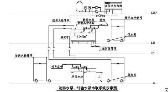

1.采用消防水泵串联分区供水时,宜采用消防水泵转输水箱串联供水方式,并应符合下列规定:
当采用消防水泵转输水箱串联时,转输水箱的有效储水容积不应小于60m?,转输水箱可作为高位消防水箱;
串联转输水箱的溢流管宜连接到消防水池;
当采用消防水泵直接串联时,应采取确保供水可靠性的措施,且消防水泵从低区到高区应能依次顺序启动;
当采用消防水泵直接串联时,应校核系统供水压力,并应在串联消防水泵出水管上设置减压型倒流防止器。

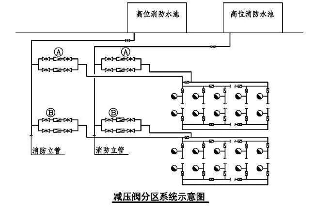

2.采用减压阀减压分区供水时应符合下列规定:
采用的减压阀性能应安全可靠,并应满足消防给水的要求;
减压阀应根据消防给水设计流量和压力选择,且设计流量应在减压阀流量压力特性曲线的有效段内,并校核在150%设计流量时,减压阀的出口动压不应小于设计值的65%;
每一供水分区应设不少于两组减压阀组,每组减压阀组宜设置备用减压阀;
减压阀仅应设置在单向流动的供水管上,不应设置在有双向流动的输水干管上;
减压阀宜采用比例式减压阀,当超过1.20MPa时,宜采用先导式减压阀;
减压阀的阀前阀后压力比值不宜大于3:1,当一级减压阀减压不能满足要求时,可采用减压阀串联减压,但串联减压不应大于两级,第二级减压阀宜采用先导式减压阀,阀前后压力差不宜超过0.40MPa;
减压阀后应设置安全阀,安全阀的开启压力应能满足系统安全,且不应影响系统的供水安全性。

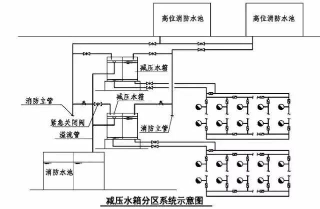

3.采用减压水箱减压分区供水时应符合下列规定:
减压水箱的布置、有效容积、出水、排水、通气管、呼吸管、水位和设置场所,应符合《消防给水及消火栓系统技术规范》有关规定,满足一般要求;
减压水箱的有效容积不应小于18m?,且宜分为两格;
减压水箱应有两条进、出水管,且每条进、出水管应满足消防给水系统所需消防用水量的要求;
减压水箱进水管的水位控制应可靠,宜采用水位控制阀;
减压水箱进水管应设置防冲击和溢水的技术措施,并宜在进水管上设置紧急关闭阀门,溢流水宜回流到消防水池。
