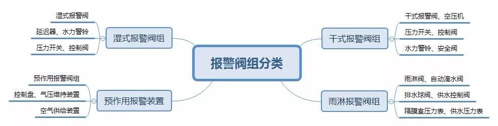

报警阀组的分类及组成
报警阀组分为湿式报警阀组、干式报警阀组、雨淋报警阀组和预作用报警装置。
报警阀组的分类及其主要组成部分如下图:
