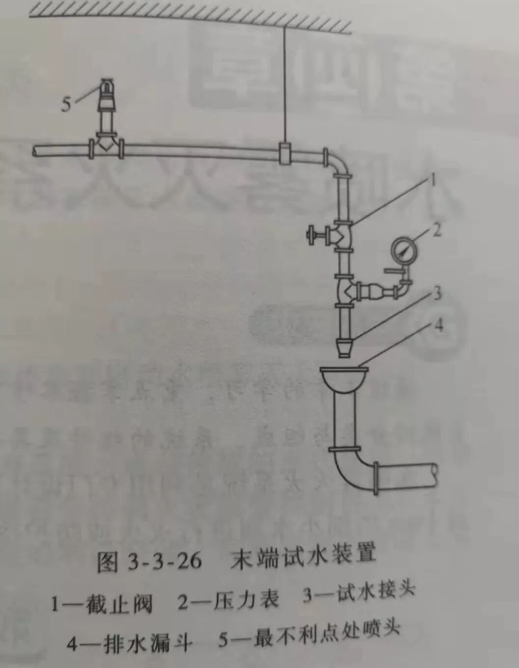

安装在系统管网或分区管网的末端,主要是用于检验系统启动、报警及联动等功能的装置。末端试水装置的试水接头相当于一个标准喷头的防水口。
基本组成
末端试水装置由试水阀、压力表、试水接头等组成。

1.每个报警阀组控制的最不利点喷头处应设置末端试水装置,其他防火分区和楼层的最不利点喷头处应设置直径为 25mm 的试水阀。
2.末端试水装置和试水阀应有标识,设在便于操作的部位,距地面高度宜为 1.5m,且应配备有足够排水能力的排水设施。
3.末端试水装置试水接头出水口的流量系数应与同楼层或同防火分区内选用的最小流量系数喷头相等。
4.末端试水装置的出水,应采用孔口出流的方式排入排水管道。排水立管宜设伸顶通气管, 且管径不应小于 75mm。
5.报警阀处的排水立管宜为DN100。
