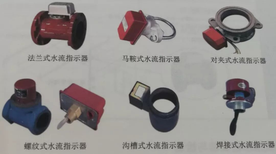

水流指示器是我们学习中容易忽略,但需要高度关注的消防部件,小编整理了相关知识,供大家学习参考。
概念
水流指示器是用于自动喷水灭火系统中将水流信号转换成电信号的一种水流报警装置。水流指示器的作用是将水信号转换成电信号,能够及时报告火灾发生的部位。它适用于湿式、干式、预作用、循环启闭式系统。
工作原理
水流指示器的叶片与水流方向垂直,喷头开启后引起管道中的水流动,当浆片或膜片感知水流的作用力时带动传动轴动作,接通延时线路,延时器开始计时。到达延时设定时间后叶片仍向水流方向偏转无法回位,电触点闭合输出信号。当水流停止时,叶片和动作杆复位,触点断开,信号消除。
    设置要求
1.除报警阀组控制的喷头只保护不超过防火分区面积的同层场所外,每个防火分区、每个楼层均应设水流指示器;
 2.仓库内顶板下喷头与货架内喷头应分别设置水流指示器;
 3.当水流指示器入口前设置控制阀时,应采用信号阀。
检查要求
1.外观检查主要是检查外观标识和外观质量。铭牌清晰、有安全操作指示标识和产品说明书;
2.有水流方向的永久性标识;
3.各组件不得有机构松动、明显的加工缺陷,表面不得有明显锈蚀、图层剥落、起泡、毛刺等缺陷;水流指示器桨片完好;
4.检查水流指示器灵敏度,试验压力为0.14~1.2MPa,流量不大于15L/min时,水流指示器不报警;流量在15.0~37.5 L/min任一数值上报警,且到达37.5 L/min一定报警;
5.具有延迟功能的水流指示器,检查桨片动作后报警延迟时间,在2~90s范围内,且不可调节。
    安装要求
1.水流指示器的安装应在管道试压和冲洗合格后进行,水流指示器规格、型号应符合设计要求;
2.水流指示器应使电器元件部件竖直安装在水平管道上侧,其动作方向应和水流方向一致;安装后的水流指示器浆片、膜片应动作灵活,不应与管壁发生碰擦;
3.同时使用信号阀和水流指示器控制的自动喷水灭火系统,信号阀安装在水流指示器前的管道上,与水流指示器间的距离不小于300mm。
    检测方法
 1.安装前,检查管道试压和冲洗记录,对照图纸检查、核对产品规格型号;
 2.目测检查电器元件的安装位置,开启试水阀门放水检查水流指示器的水流方向;
 3.放水检查水流指示器浆片、膜片动作情况,检查有无卡阻、碰擦等情况;
 4.采用卷尺测量控制水流指示器的信号阀与水流指示器的距离。
