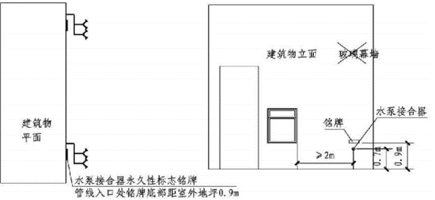

5  墙壁消防水泵接合器的安装高度距地面宜为 0.70m;与墙面上的门、窗、孔、洞的净距离不应小于 2.0m,且不应安装在玻璃幕墙下方;地下消防水泵接合器的安装,应使进水口与井盖底面的距离不大于 0.40m,且不应小于井盖的半径。
6  水泵接合器处应设置永久性标志铭牌,并应标明供水系统、供水范围和额定压力。
