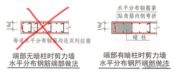

  • 一、22G101-1取消了16G101-1p71的端部无暗柱时剪力墙水平分布钢筋端部做法,如下图所示。
  • 图片

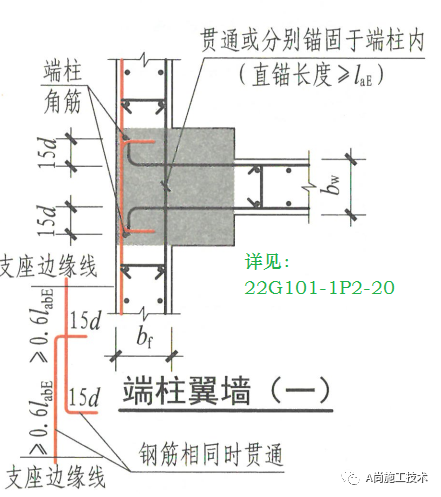

  • 二、22G101-1细化了“端柱翼墙(一)”大样图,给出了端柱外侧剪力墙水平钢筋不贯通时的做法。

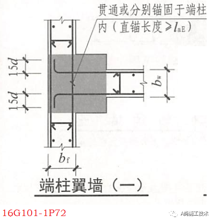

    ▼旧图集16G101-1没有给出具体的节点做法,如下所示
  • 图片
  • ▼新图集22G101-1P2-20给出了端柱外侧墙体水平分布筋做法:相同时贯通布置。不同时,伸直对边端柱内侧角筋弯折15d锚固,如下图所示具体节点做法。
  • 图片

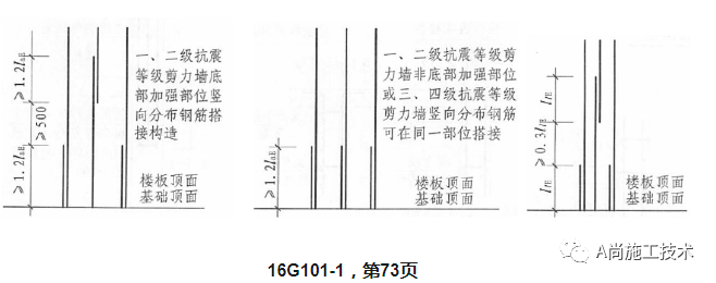

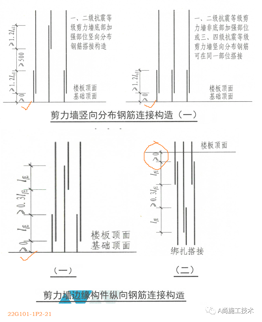

  • 三、22G101-1明确了剪力墙竖向分布钢筋及边缘构件钢筋,采用搭接连接构造时,钢筋与楼板(基础)顶面的距离≧0,而旧规范16G101-1P73中采用搭接构造时为≥1.2 LaE。
最新图集22G101-1,第2-21页摘录如下
16G101-1P73(作废条文仅供对比学习)
