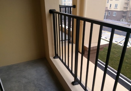

01阳台栏杆
(1)先上结论:
栏杆高度应从可踏面顶面算起。
※住宅六层及六层以下(或临空高度24m以下)栏杆高度不应低于1.05m;七层及七层以上(或临空高度24m及以上)不应低于1.10m。
※上人屋面和交通、商业、旅馆、医院、学校等建筑临开敞中庭的栏杆高度不应小于1.2m。
※栏杆的垂直杆件间净距不应大于0.11m。
我司图纸(建施)中对于栏杆施工的要求有具体要求,项目施工应严格按图施工。
▲阳台栏杆
(2)再看规范
《民用建筑设计统一标准GB 50352-2019》
6.7.3、阳台、外廊、室内回廊、内天井、上人屋面及室外楼梯等临空处应设置防护栏杆,并应符合下列规定:
1.栏杆应以坚固、耐久的材料制作,并应能承受现行国家标准《建筑结构荷载规范》GB50009及其他国家现行相关标准规定的水平荷载。
2.当临空高度在24.0m以下时,栏杆高度不应低于1.05m;当临空高度在24.0m及以上时,栏杆高度不应低于1.1m。上人屋面和交通、商业、旅馆、医院、学校等建筑临开敞中庭的栏杆高度不应小于1.2m。
3.栏杆高度应从所在楼地面或屋面至栏杆扶手顶面垂直高度计算,当底面有宽度大于或等于0.22m,且高度低于或等于0.45m的可踏部位时,应从可踏部位顶面起算。
4.公共场所栏杆离地面0.1m高度范围内不宜留空。
《住宅设计规范GB 50096-2011》
5.6.2、阳台栏杆设计必须采用防止儿童攀登的构造,栏杆的垂直杆件间净距不应大于0.11m,放置花盆处必须采取防坠落措施。
5.6.3、阳台栏板或栏杆净高,六层及六层以下不应低于1.05m;七层及七层以上不应低于1.10m。
5.6.4、封闭阳台栏板或栏杆也应满足阳台栏板或栏杆净高要求。七层及七层以上住宅和寒冷、严寒地区住宅宜采用实体栏板。
6.1.2、公共出入口台阶高度超过0.70m并侧面临空时,应设置防护设施,防护设施净高不应低于1.05m。

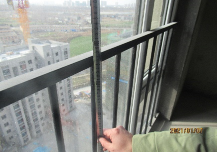

02护窗栏杆
(1)先上结论:
护窗栏杆从可踏面起防护高度≥0.9m。
▲护窗栏杆高度不足900mm
(2)再看规范
6.11.6、窗的设置应符合下列规定:
1、公共建筑临空外窗的窗台距楼地面净高不得低于0.8m,否则应设置防护设施,防护设施的高度由地面起算不应低于0.8m;
2、居住建筑临空外窗的窗台距楼地面净高不得低于0.9m,否则应设置防护设施,防护设施的高度由地面起算不应低于0.9m;
6.11.7、当凸窗窗台高度≤0.45m时,其防护高度从窗台面起算不应低于0.9m;当凸窗窗台高度>0.45m时,其防护高度从窗台面起算不应低于0.6m。
5.8.2、当设置凸窗时应符合下列规定:
1、窗台高度低于或等于0.45m时,防护高度从窗台面起算不应低于0.90m;
2、可开启窗扇窗洞口底距窗台面的净高低于0.90m时,窗洞口处应有防护措施。其防护高度从窗台面起算不应低于0.90m;
3严寒和寒冷地区不宜设置凸窗。
6.1.1、楼梯间、电梯厅等共用部分的外窗,窗外没有阳台或平台,且窗台距楼面、地面的净高小于0.90m时,应设置防护设施。
《住宅建筑规范GB50368-2005》
5.1.5、外窗窗台距楼面、地面的净高低于0.90m时,应有防护设施。六层及六层以下住宅的阳台栏杆净高不应低于1.05m,七层及七层以上住宅的阳台栏杆净高不应低于1.10m。阳台栏杆应有防护措施。防护栏杆的垂直杆件间净距不应大于0.11m。
