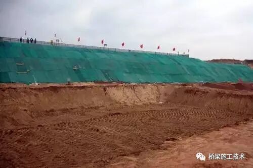

0 1
放坡开挖
优势:只要求稳定,价钱最便宜。
劣势:回填土方较大。
适用:场地开阔,周围无重要建筑物的工程。

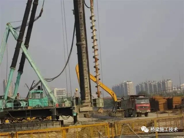

0 2
深层搅拌水泥土围护墙
深层搅拌水泥土围护墙是采用深层搅拌机就地将土和输入的水泥浆强行搅拌,形成连续搭接的水泥土柱状加固体挡墙。
优势:由于一般坑内无支撑,便于机械化快速挖土;具有挡土、止水的双重功能;一般情况下较经济;施工中无振动、无噪声、污染少、挤土轻微。
劣势:位移、厚度相对较大,对于长度大的基坑,需采取中间加墩、起拱等措施以限制过大的位移;施工时需注意防止影响周围环境。
适用:闹市区工程。

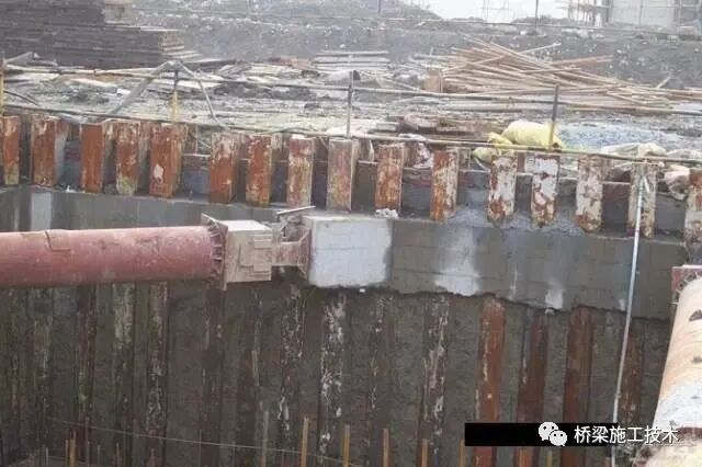

槽钢钢板桩
这是一种简易的钢板桩围护墙,由槽钢正反扣搭接或并排组成。槽钢长6~8m ,型号由计算确定。
优势:耐久性良好,二次利用率高;施工方便,工期短。
劣势:不能挡水和土中的细小颗粒,在地下水位高的地区需采取隔水或降水措施;抗弯能力较弱,支护刚度小,开挖后变形较大。
适用:多用于深度≤4m的较浅基坑或沟槽。

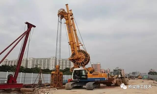

钻孔灌注桩
钻孔灌注桩具有承载能力高、沉降小等特点。钻孔灌注桩的施工,因其所选护壁形成的不同,有泥浆护壁方式法和全套管施工法两种。
优势:施工时无振动、无噪声等环境公害,无挤土现象,对周围环境影响小;墙身强度高,刚度大,支护稳定性好,变形小;当工程桩也为灌注桩时,可以同步施工,从而施工有利于施工组织、工期短。
劣势:桩间缝隙易造成水土流失,特别是在高水位软粘土质地区,需根据工程条件采取注浆、水泥搅拌桩、旋喷桩等施工措施以解决挡水问题。
适用:排桩式中应用最多的一种,多用于坑深7~15m 的基坑工程, 适用于软粘土质和砂土地区。

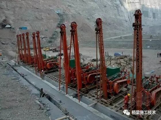

0 6
地下连续墙
优势:刚度大,止水效果好,是支护结构中最强的支护形式。
劣势:造价较高,施工要求专用设备。
适用:地质条件差和复杂,基坑深度大,周边环境要求较高的基坑。
