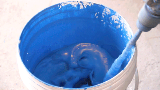

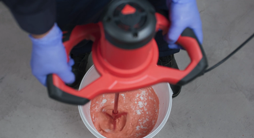

(5)对于已沉淀的涂料,可用手工或机械搅拌均匀后再使用。对于结块现象,应先把可流动部分倒出,用刮铲从容器底部铲起沉淀,研碎后,再把流动介质倒回原先桶中,充分混合。
