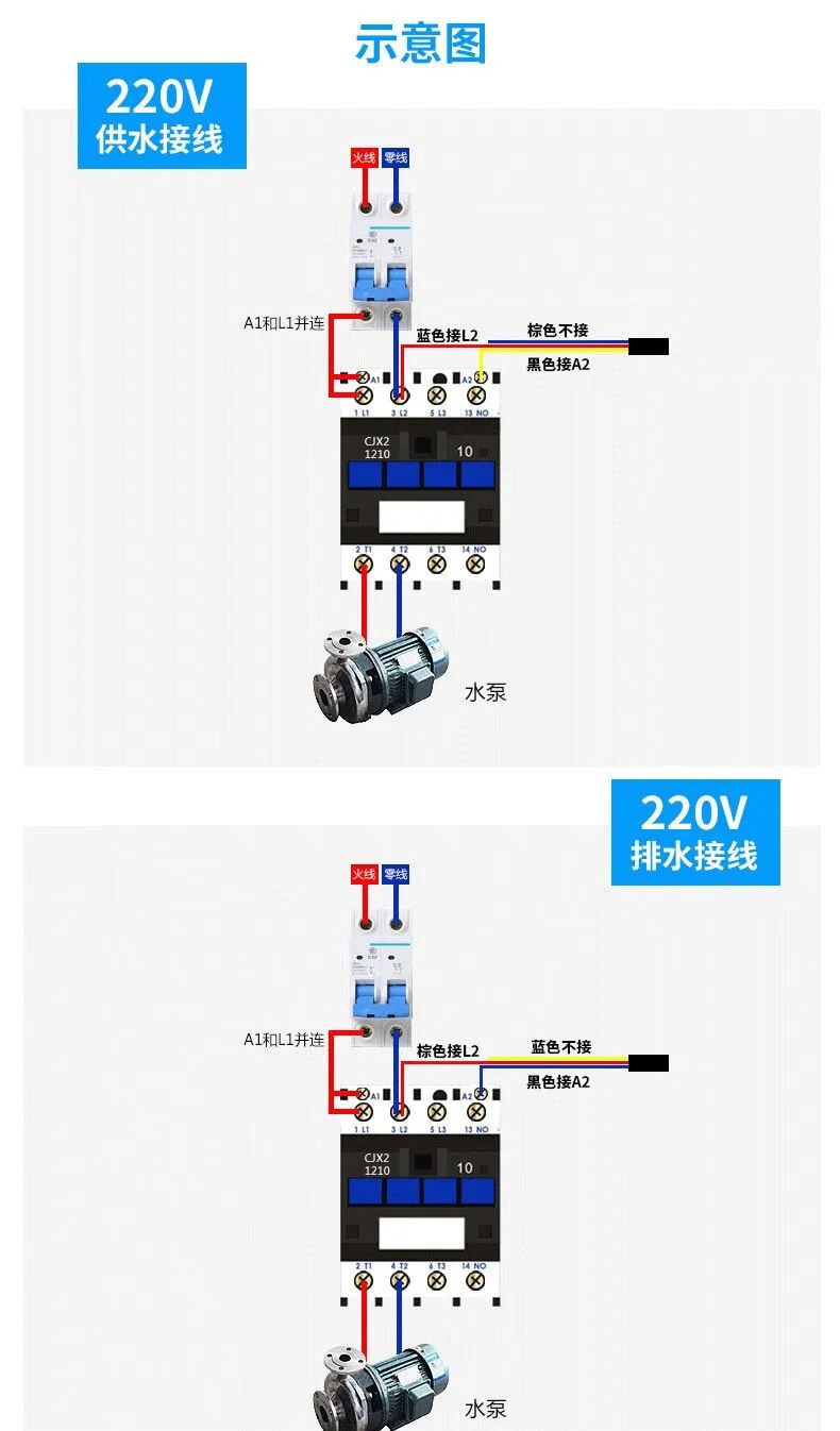

接线方法:
①使用黑色和蓝色的电线:浮球在上液位时,接点是不通的状态。浮球在下液位时,接点是接通的状态。
②使用黑色和棕色的电线:浮球在上液位时,接点是接通的状态。浮球在下液位时,接点是不通的状态。

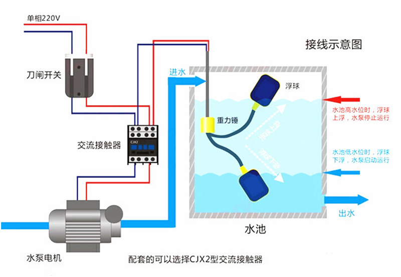

电缆浮球开关安装注意事项:
1.浮球动作长度a必须小于槽壁与电缆距离A,浮球控制最低水位d必须大于水位D。
2.安装位置与流入口应保持适当距离以免浮球开关被入水口吸入。
3.安装位置与流入口应保持适当距离以免被水冲击造成感应不正确,若无法避免时可加装防护管改善。

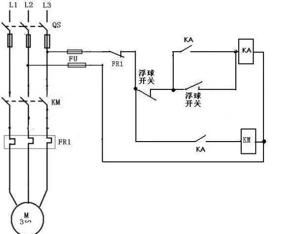

电缆浮球开关控制水泵接线示意图:

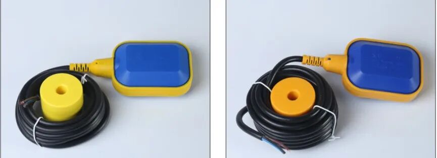

电缆浮球开关的应用
电缆浮球开关拥有两个腔室,在加工电缆浮球开关的时候使用特殊工艺使之完全密封。通过电缆端头的平衡锤可调整不同的开关点。无毒性和无汞性使电缆浮球开关可以应用于饮用水中。电缆浮球液位控制器一般应用在水泵水塔当中,引线长度有长有短,所以在进入液体当中可以随意调节测量的深度。
