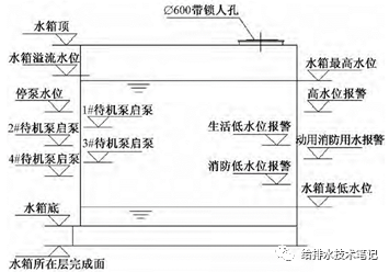

①屋顶设置高位消防水箱,高位消防水箱储水量满足《消水规》第5.2.1条的要求,避难层适当位置设中间水箱,中间水箱为生活、消防合用,既提供生活给水,又兼顾消防重力供水功能,一般 中间水箱储存≮30min消防用水量 ,也应采取保证消防用水不被动用的技术措施。转输水泵为生活、消防合用,系统设置平时工况及消防工况,用于切换转输泵的工作状态。
②特点
生活、消防合用水箱分区重力消防给水系统,相较于“方案C“、”方案D”而言,初期投资、运营成本、占地面积均处于中游位置,但在系统压力稳定、联动控制、设备维护方面有较为突出的优势。由于水泵不分生活、消防专用,所以确保了在消防时,水泵一直保持着良好的状态,做到了需之即用的特点。水箱液位控制采用2套不同工作原理的液位控制系统,互为备用,控制中心能手动切换并监控,转输泵的工况判断以消火栓箱内按钮和自动喷水灭火系统报警阀组上的压力开关状态甄别。

转输水泵采用逐级转输方式,转输水泵组为生活、消防合用。转输水泵的启闭由对应高位水箱的水位控制,多台水泵的启闭由对应高位水箱的多级水位分别控制。
平时工况:所有转输水泵被视作生活转输泵,转输水泵的开启数量由上一级生活、消防合用水箱的液位控制。根据上一级高位水箱中的生活水位来控制启动和关闭水泵的数量,每低一档启泵水位就多启一台泵,以此类推,直到低水位时启动全部水泵。水泵一旦开启,直到高水位时再关闭全部水泵。水位到达“生活高水位报警”水位时,发出警报;水位到达“生活低水位报警”水位时,发出警报;水位如果进一步降低,到达“动用消防用水报警”水位时(“动用消防用水报警”水位高于消防储水水位200mm),发出警报并根据延时设定,在延时结束时关闭全部水泵,保证消防用水不被动用。
消防工况:相关的转输水泵均被视作消防转输泵,转输泵的关闭及开启数量仍由上一级生活、消防合用水箱的液位控制,根据上一级高位水箱水位来控制启动和关闭水泵的数量,每低一档水位多开启一台泵,以此类推,直到低水位时启动全部水泵。水泵一旦启动,直到高水位再关闭全部水泵。如果火势得到控制,消防用水小于转输泵的转输水量,水位到达生活超高液位时,发出警报;如果火灾过程中,水位到达消防低水位报警水位时,发出警报,提醒消控中心预先根据楼宇内各级水箱储水情况,手动调水,保证着火点的消防用水。
B.液位信号控制
为保证液位信号控制的安全可靠,每格水箱的液位控制都采用2套不同工作原理的液位控制系统(超声波、电极式) ,2套控制系统均可以独立工作,互为备用,控制中心能手动切换并监控。在正常情况下,每格水箱内以超声波液位计为主,电极式液位计为辅并能校核主要液位。当位于同一水箱分隔内的2套液位计的水位信号差值大于设定值(100mm)时,楼宇自控系统发出报警信号,指示工作人员前往检查,排除故障。报警期间水泵联动控制系统会通过预先设定的逻辑程序,按照对楼宇运行安全有利的工作策略进行联动控制,直至警报解除。
各水箱不同控制水位间的最小水位差△hmin控制在200~300mm。考虑在给水转输系统运行时,水箱内的水位波动会比较明显,所以要求液位控制系统具有滤波功能,能够排除水面波动的干扰。经过与设备生产厂家的沟通,按照现有一般液位控制器(超声波、电极式)的性能,相邻2个控制水位间的最小距离控制在200~300mm,可以保证相邻控制水位的信号不相互干扰。

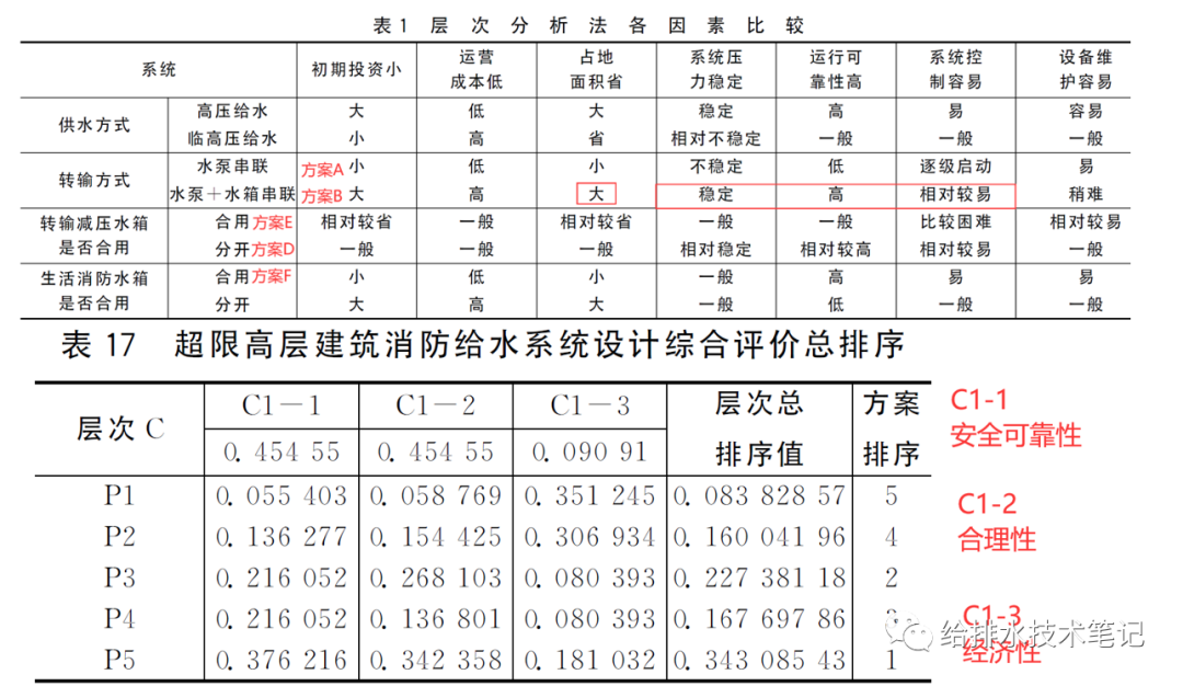

 ⑤方案争议
A.此方式不符合高压给水系统定义
高压消防给水定义:能始终保持满足水灭火设施所需的工作压力和流量,火灾时无须消防水泵直接加压的供水系统(满足《消水规》4.3.11条时,高位消防水池可仅储存≮50%消防用水量)。此系统中间水箱仅储存30min消防用水量,保证火灾初期前30min的消防用水,30min后需启动转输泵供水,不满足高压系统要求,本质上来说仍属于临时高压消防给水系统。
B.生活、消防合用水箱存在问题
《建筑给水排水设计标准》第3.3.15条:供单体建筑的生活饮用水池(箱)与消防用水的水池(箱)应分开设置。其应满足更新周期不宜超过48h的要求,合用水箱存在违规问题,且由于消防储水量较大,合用水量要满足水质更新周期存在困难。
C.目前该方案在上海中心大厦中有应用,"《建筑高度大于250m民用建筑防火设计加强性技术要求》2018-公安部"要求:建筑高度250m以上超高层应采用高压消防给水系统,此系统不可用在250m以上超高层建筑中,而一般单体建筑按规范不应将生活及消防用水合用储存。因此,此方案仅作为设计思路参考。

7、《上海中心大厦消防给水技术可靠性研究》-归谈纯
经过项目组反复讨论和谨慎考虑,为上海中心量身定制了几个供水方案:P1-水箱逐级串联的临时高压消防给水系统,P2-仅设减压水箱的高压消防给水系统,P3-转输、减压水箱分设的高压消防给水系统,P4-转输、减压水箱合用的高压消防给水系统,P5-带转输泵转输生活、消防合用高位水箱的高压消防给水系统。比较结果如下:
