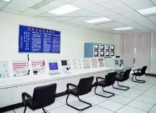

消防控制室是建筑消防系统的信息中心、控制中心、日常运行管理中心和各自动消防系统运行状态的监视中心,也是建筑发生火灾和日常火灾演练时的应急指挥中心。
(一)设置要求
设置具有消防联动功能的火灾自动报警系统的建筑,应设置消防控制室。并应符合下列规定:
1.单独建造的消防控制室,其耐火等级不应低于二级;
2.附设在建筑内的消防控制室,宜设置在建筑首层靠外墙部位,亦可设置在建筑地下一层,但应采用耐火极限不低于2.00h的隔墙和不低于1.50h的楼板,与其他部位隔开,并应设置直通室外的安全出口;
3.消防控制室送、回风管的穿墙处应设防火阀;
4.消防控制室内严禁与消防设施无关的电气线路及管路穿过;
5.不应设置在电磁场干扰较强及其他可能影响消防控制设备工作的设备用房附近。
(二)室内设备布置
1.设备面盘前的操作距离,单列布置时不应小于 1.5m;双列布置时不应小于 2m。
2. 在值班人员经常工作的一面,设备面盘至墙的距离不应小于 3m。
3.设备面盘后的维修距离不宜小于 1m。
4.设备面盘的排列长度大于 4m 时,其两端应设置宽度不小于 1m 的通道。
5.与建筑其他弱电系统合用的消防控制室内,消防设备应集中设置,并应与其他设备间有明显间隔。
(三)信息传输要求
消防控制室图形显示装置应能在接收到火灾报警信号或联动信号后10s内将相应信息按规定的通讯协议格式传送给监控中心。
消防控制室图形显示装置,应能在接收到建筑消防设施运行状态信息后100s内将相应信息按规定的通讯协议格式传送给监控中心。
当具有自动向监控中心传输消防安全管理信息功能时,消防控制室图形显示装置应能在发出传输信息指令后100s内将相应信息按规定的通讯协议格式传送给监控中心。
