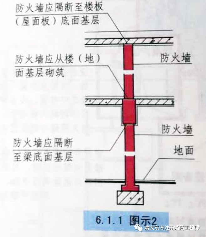

1、防火墙应直接设置在建筑的基础或框架、梁等承重结构上,框架、梁等承重结构的耐火极限不应低于防火墙的耐火极限;而防火隔墙直接设置在不燃性楼地面上即可。
2、防火墙的构造应能在防火墙任意一侧的屋架、梁、楼板等受到火灾的影响而破坏时,不会导致防火墙倒塌;而防火隔墙却无此要求。

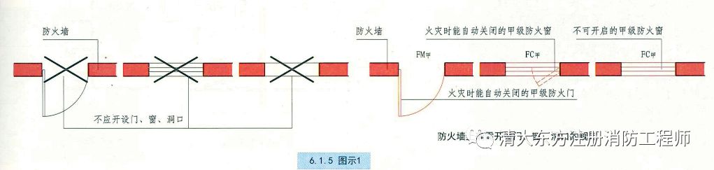

3、防火墙上不应开设门、窗、洞口,确需开设时,应设置不可开启或火灾时能自动关闭的甲级防火门、窗,而防火隔墙未提及此项要求。
4、当高层厂房(仓库)屋顶承重结构和屋面板的耐火极限低于1.00h,其他建筑屋顶承重结构和屋面板的耐火极限低于0.50h时,防火墙应高出屋面0.5m以上;而防火隔墙只要隔断至屋面板的底面基层即可。
5建筑外墙为难燃性或可燃性墙体时,防火墙应凸出墙的外表面0.4m以上;而防火隔墙构造至外墙内表面即可。

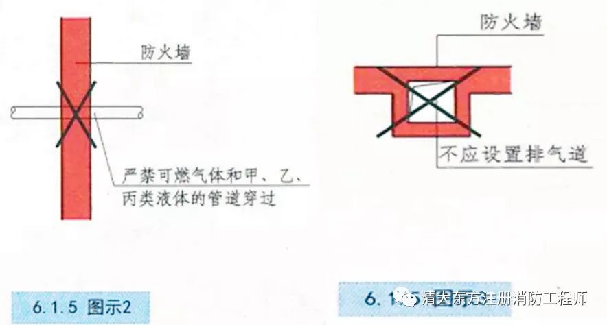

6、可燃气体和甲、乙、丙类液体的管道严禁穿过防火墙,防火墙内不应设置排气道;而防火隔墙在采取一定的防火和阻火措施后,可让可燃气体和甲、乙、丙类液体的管道、排气道穿越。

防火墙采用甲级防火门;而防火隔墙可采用乙级或甲级防火门。
