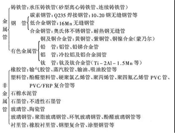

化工管道常用材料的分类
化工管道常用材料特性

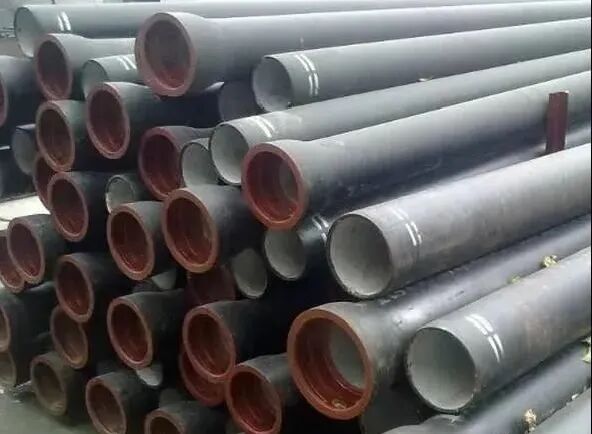

 铸铁管
普通铸铁管
主要用于埋在地下的给水总管、煤气总管、污水管等,它对泥土、酸、碱具有较好的耐腐蚀性能。
但它的强度低、脆性大,所以不能用于压力较高或有毒、爆炸性介质的管道上。

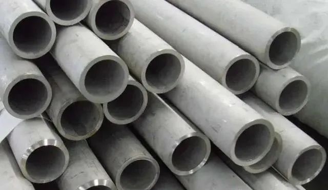

不锈钢管
奥氏体不锈钢
奥氏体型不锈钢一般属于耐蚀钢,是应用最广泛的一类钢,其中以18-8型不锈钢最有代表性,它是有较好的力学性能,便于进行机械加工、冲压和焊接。
在氧化性环境中具有优良的耐腐蚀性能和良好的耐热性能。但对溶液中含有氯离子(CL-)的介质特别敏感,易于发生应力腐蚀。
304不锈钢
最常用的不锈钢,含有少量的铬和镍,碳含量很低,易于热处理。耐高温方面也比较好,一般使用温度极限小于650℃。
304不锈钢具有优良的不锈耐腐蚀性能和较好的抗晶间腐蚀性能。对氧化性酸,在实验中得出:浓度≤65%的沸腾温度以下的硝酸中,304不锈钢具有很强的抗腐蚀性。对碱溶液及大部分有机酸和无机酸亦具有良好的耐腐蚀能力。

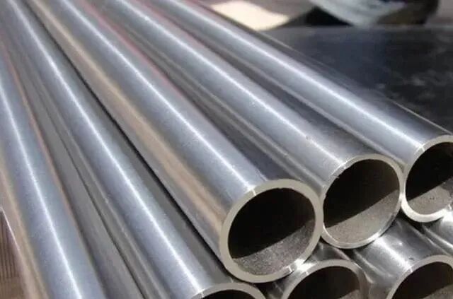

316不锈钢
添加Mo,故其耐蚀性、耐大气腐蚀性和高温强度特别好,可在苛刻的条件下使用。耐腐蚀性能优于304不锈钢,且耐海洋和侵蚀性工业大气的侵蚀。
由于添加了Mo,因此对稀硫酸,还有含氯离子的溶液有一定抗腐蚀性。316的耐腐蚀性更好些,比304在高温环境下更耐腐蚀。
316L不锈钢
316L含碳量远远低于316;而含碳高量是造成金属晶间腐蚀的主要主要因素,所以在化工行业的重要工况下,316L用途广泛,但316L价格偏高,316L在耐氯离子腐蚀性方面比316好。

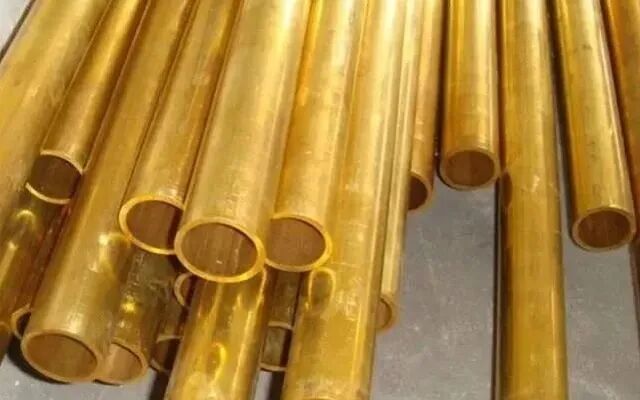

铜和铜合金管
化工工业中主要应用黄铜(铜和锌合金),还有锡青铜(黄铜中加入锡),铝青铜,铜镍合金(白铜)等。
铜合金具有优良的耐大气和海水腐蚀性能,在一般介质中以均匀腐蚀为主。
黄铜在大气,多种介质水溶液,有机酸中具有良好的耐蚀性;锡青铜在各种腐蚀介质中表现出比黄铜更好的耐蚀性。
铜合金在与大气和海洋环境相互作用的过程中,表面能生成钝态或者半钝态的保护薄膜,使各种腐蚀受到抑制。因此,大多数铜合金在大气环境中显示出优良的耐蚀性能。
黄铜和锡青铜在化工主要用在阀门和管件,还有换热器的管束。白铜经常用在同海水换热的换热器的管束材料。

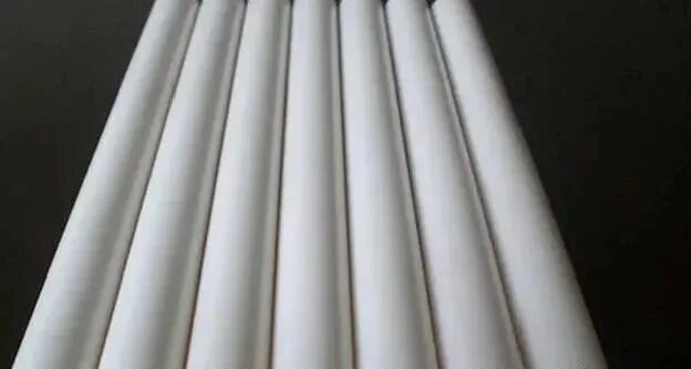

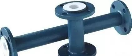

聚四氟乙烯管
除了融碱,氟化物,几乎耐所有的化学品。温度可以达到250C,线膨胀系数是钢的10~20倍;但是昂贵,成型加工困难,导热性能较差。
具有耐腐蚀,耐老化,低摩擦系数,不沾性,耐温范围广等特点。常用在输送腐蚀性气体的输送管,排气管等。

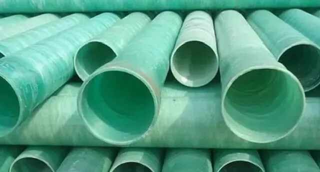

玻璃钢管
密度小,质量轻,玻璃钢管的质量只有铸铁管的1/6,在安装相同质量的管道时,玻璃钢管的长度要比铸铁管长6倍,这大大加快了施工进度,节省了施工费用。
机械强度高,抗冲击性能优良,不易受冲击损坏;耐久性优良;耐化学腐蚀性优良;在寒冷地区可经受低温及解冻等冻融的环境,管子不会膨胀而冻裂,也不会产生爆裂事故。
管材内壁光滑、对流体阻力小、不易附着沉积物,介质运动摩擦损失仅为钢管的30%,输送效率大大高于钢管和水泥管。
不导电、不传热,保温性能好,绝缘性好,管材表面也不易结露,所以可大量用于热能输送管线。
其原料成本价格略高于铸铁管和混凝土管,与钢管接近,但由于它的许多优良特性和运输、施工费用的降低,其综合造价均比传统管材要低。
大口径管适用于埋地排水管、输油管等;小口径管由于抗冲性优良,大半用作雨水管道。国外已广泛应用大口径玻纤缠绕玻璃钢管作为给水管,代替铸铁管和预应力钢筋混凝土管。

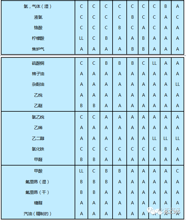

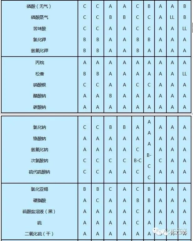

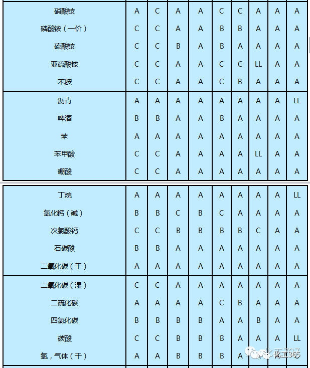

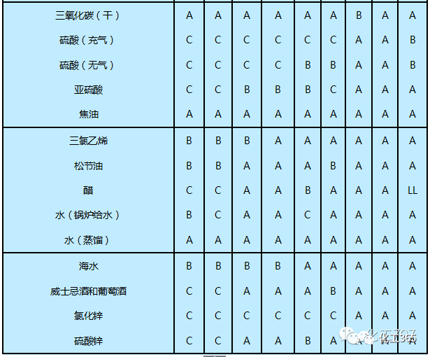

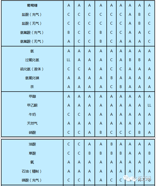

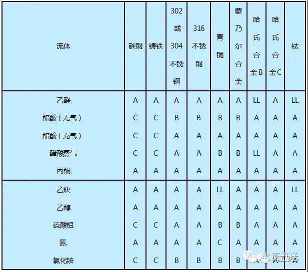

化工常用管道材料选择
☆A—能够或正被成功应用
☆B—应用过程应注意
☆C—不能应用
☆LL—缺乏资料
注
表中的推荐不是绝对的,因为材料的耐腐蚀性与流体的浓度、温度、压力和杂质等因素有关,本表只能作为一个导则。
