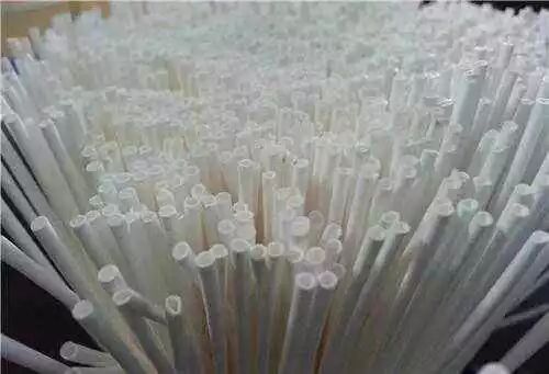

膜系统运转一段时间后,有时处理能力明显下降,达不到设计产能。产生这种现象的原因主要与膜系统工作环境、选型设计、安装施工、运行管理和膜产品性能等有关。此外,与膜系统(MBR、UF或R0)本身也有一定关系。
主要因素:
      膜产品性能。对于UF系统,膜本身的抗污染性和亲水性对通量影响较大,通量值低运转一段时间后,MBR、UF的处理能力降低。对此可选用抗污染性强、清洗恢复性好的内衬增强型PVDF膜,结合气洗不断丝,清洗效果非常好。而对于MBR系统,要选用具有永久亲水性,并且不断丝的带内衬MBR膜,以保证产水水量跟水质。
