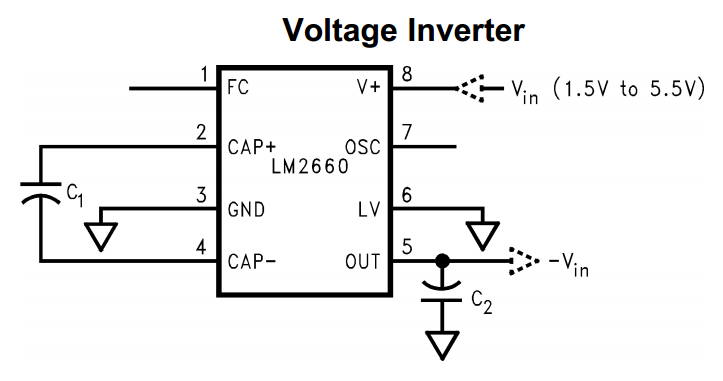

    1)电压反向器电路
    电压从V+引脚输入,输入电压范围为1.5V-5.5V,从OUT输出输出电压为-5.5V到-1.5V。
    LM2660的主要应用是产生负电源电压。电压变换器电路仅使用两个外部电容器,如基本应用电路中所示。
    输入电源电压的范围是1.5V到5.5V。对于小于3.5V的电源电压,LV引脚必须接地以绕过内部调节器电路。这在低压应用中提供了最佳性能。如果电源电压大于3.5V,LV可以接地或保持开路。
    选择保持低压开启简化了LM2660,可以直接替代LMC7660开关电容电压转换器。
    该电路的输出特性可以用一个理想电压源和一个电阻串联来近似。
    电压源等于?(V+)。输出电阻路径是内部MOS开关导通电阻、振荡器频率、C1和C2的电容和ESR的函数。

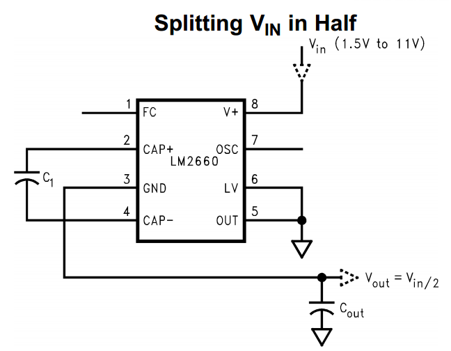

    3)输入电压减半电路
    从V+输入电压,输入范围为1.5V-11V,从GND输出一半的输入。
    在基本应用电路中显示的另一个有趣的应用是使用LM2660作为精密分压器。由于每个开关的关断电压等于VIN/2,所以输入端电压可以到+11V。

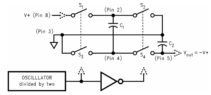

    LM2660包含四个大的CMOS开关,它们按顺序切换以反转输入电源电压。
    能量传输和储存由外部电容器提供。上图说明了电压转换方式。
    当S1和S3闭合时,C1向电源电压V+充电。在此时间间隔内,开关S2和S4断开。
    在第二个时间间隔内,S1和S3打开,S2和S4关闭,C1充电C2。经过若干次循环后,C2上的电压将被泵送至V+。
    由于C2的阳极接地,因此假设C2上没有负载,开关中没有损耗,电容器中没有ESR(等效串联电阻),C2阴极的输出等于-(V+)。
    实际上,电荷转移效率取决于开关频率、开关的导通电阻和电容器的ESR。
