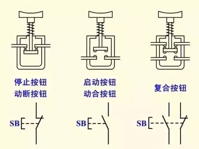

2、按钮的结构原理与符号
按钮一般由按钮帽、复位弹簧、桥式动触头、静触头、支柱连杆及外壳等部分组成。
按钮不受外力作用(即静态)时触头的分合状态,分为停止按钮(即动断按钮)、启动按钮(即动合按钮)和复合按钮(即动合、动断触头组合为一体的按钮)。

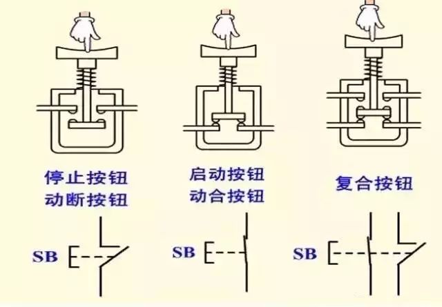

当按钮受外力作用下,触头的分合状态发生改变:

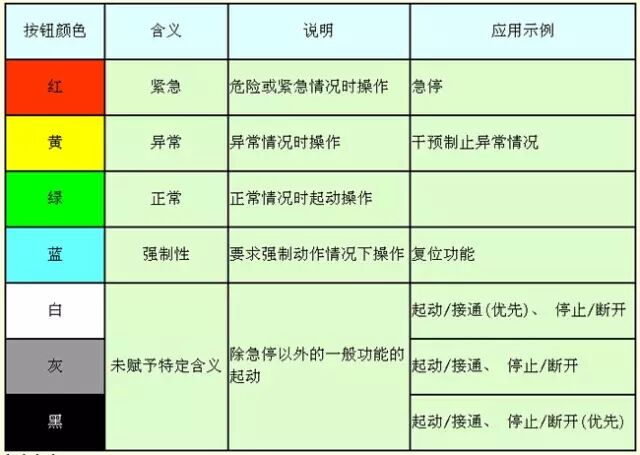

3、按钮颜色的含义

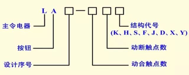

4、按钮的型号及含义

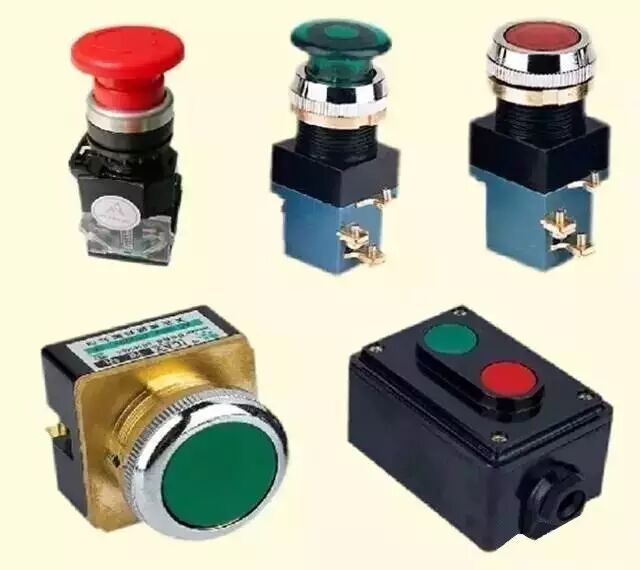

5、按钮结构形式代号
K—开启式,镶嵌在操作面板上;
H—保护式,带保护外壳,可防止内部零件受机械损伤或人偶然触及带电部分;
6、按钮的型号及含义
S—防水式,具有密封外壳,可防止雨水侵入;
F—防腐式,能防止腐蚀性气体进入;
J—紧急式,带有红色大蘑菇按钮(突出在外),做紧急切断电源用;
X—旋钮式,用旋钮旋转进行操作,有通和断两个位置;
Y—钥匙操作式,用钥匙插入进行操作,可防止误操作或供专人操作;
D—光标按钮,按钮内装有信号灯,兼做信号指示。
7、按钮的选用
1)根据使用场合和具体用途选择按钮的种类。例如,嵌装在操作面板上的按钮可选用开启式;需显示工作状态的选用光标式;需要防止人员误操作的重要场合宜用钥匙操作式;在有腐蚀性气体处要用防腐式。
2)根据工作状态指示和工作情况要求,选择按钮的颜色。例如,启动按钮可选用白、灰或黑色,优先选用白色也可以选用绿色。急停按钮应选用红色。停止按钮可选用黑、灰或白色,优先用黑色,也可以用红色。
