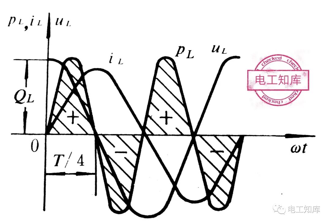

3、感性无功功率
1)如上图所示功率曲线,瞬时功率以电压或电流频率的二倍关系按正弦规律变化。在0~π/2 段的瞬时功率是正值,表示线圈从电源吸取能量转换为磁场能,在π/2~π段的瞬时功率是负值,表示线圈将磁场能转化为电能而送还电源,以此循环往复。由此可知:电感电路中的平均功率等于零,说明该电路不消耗有功功率,只有线圈与电源之间的能量相互转换,故电感线圈是储能元件。
2)为了定量地分析电感线圈与电源之间能量交换的情况,将瞬时功率的最大值称为感性无功功率,用字母QL表示。其单位符号为var或kvar。
3)电力系统中常用无功功率来表示电源向电感性负载所提供的磁场能量的大小。“无功”决不能理解为“无用”,它是具有电感的设备正常工作的必要条件。

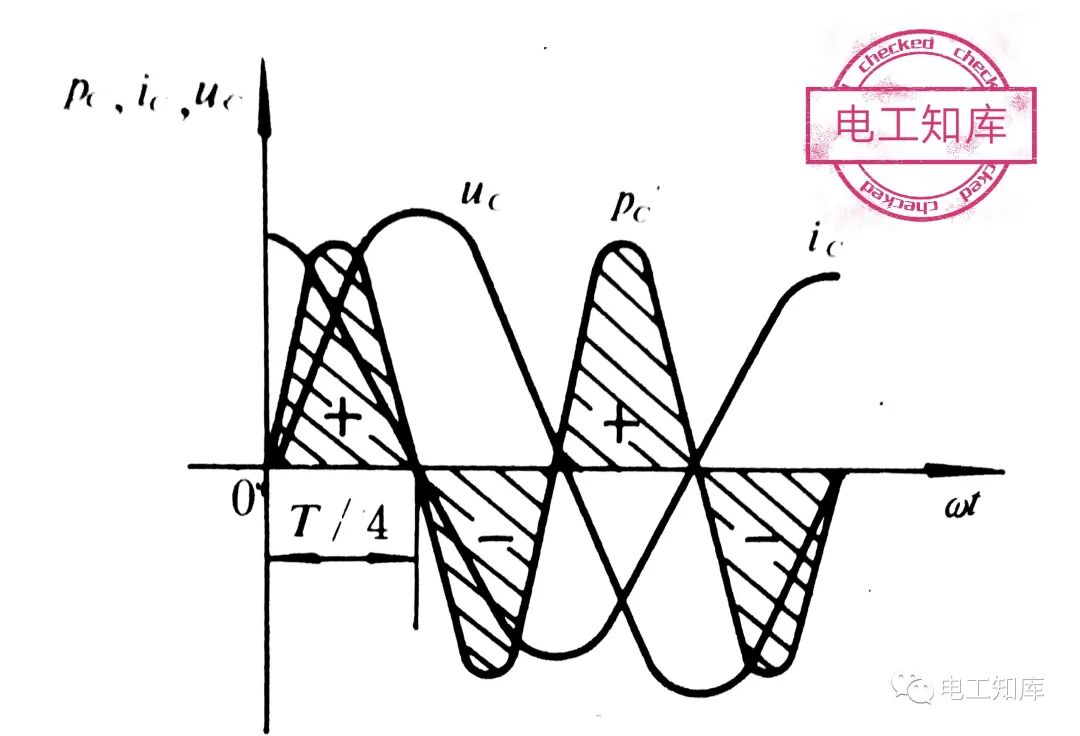

3、容性无功功率
从上图所示的功率曲线可以看出:瞬时功率以电压或电流频率的二倍关系按正弦规律变化。充电时,从电源吸取能量并储存在电容元件的电场中;放电时,把储存在电场中的能量又送还给电源,进行着可逆的能量转换而不消耗功率,所以平均功率为零。
为了衡量电源与电容电路间能量交换的情况,将瞬时功率的最大值称为容性无功功率,用字母Qc表示,单位为var或kvar。

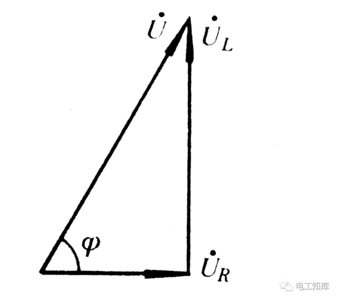

1、电压和电流的关系
由于通过R、L的是同一电流,所以选电流作为参考向量,并设
i=Imsinωt
而电阻和电感上的电压则分别为
uR=UmRsinωt
uL=UmLsin(ωt+90°)
根据基尔霍夫第二定律,电路方程式为u=uR+uL
其中Ur(=IR)与I同相,UL(=IXL)超前I90°。
根据上图所示的电压三角形可求得I与U 的量值关系和相位关系。
I与U的量值关系为
U=√U2R+U2L=√(IR)2+(IXL)2
=I√R2+X2L
I与U 的相位关系为
在RL电路中,I滞后U的相位角为φ。

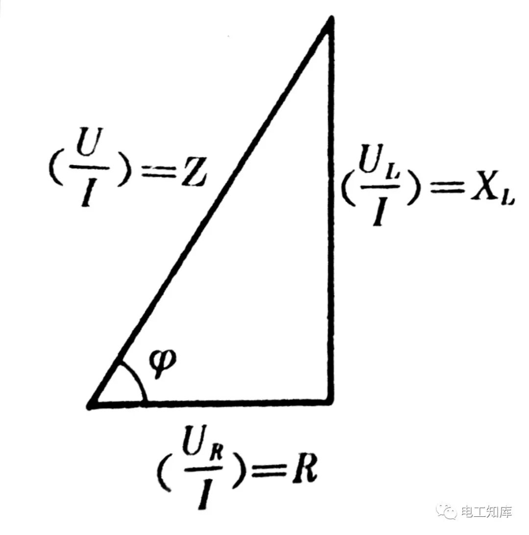

2、阻抗
阻抗是电路中电阻与电抗的总和,在R、L串联电路中,电路的阻抗Z为
Z=√R2+X2L,可得U=IZ或I=U/Z
阻抗Z的单位是Ω,代表 R、L串联电路对交流电流的阻力。
根据上图所示的阻抗三角形,在R、L串联电路中,如已知R与L(ωL=XL),可求出U与I的相位关系。

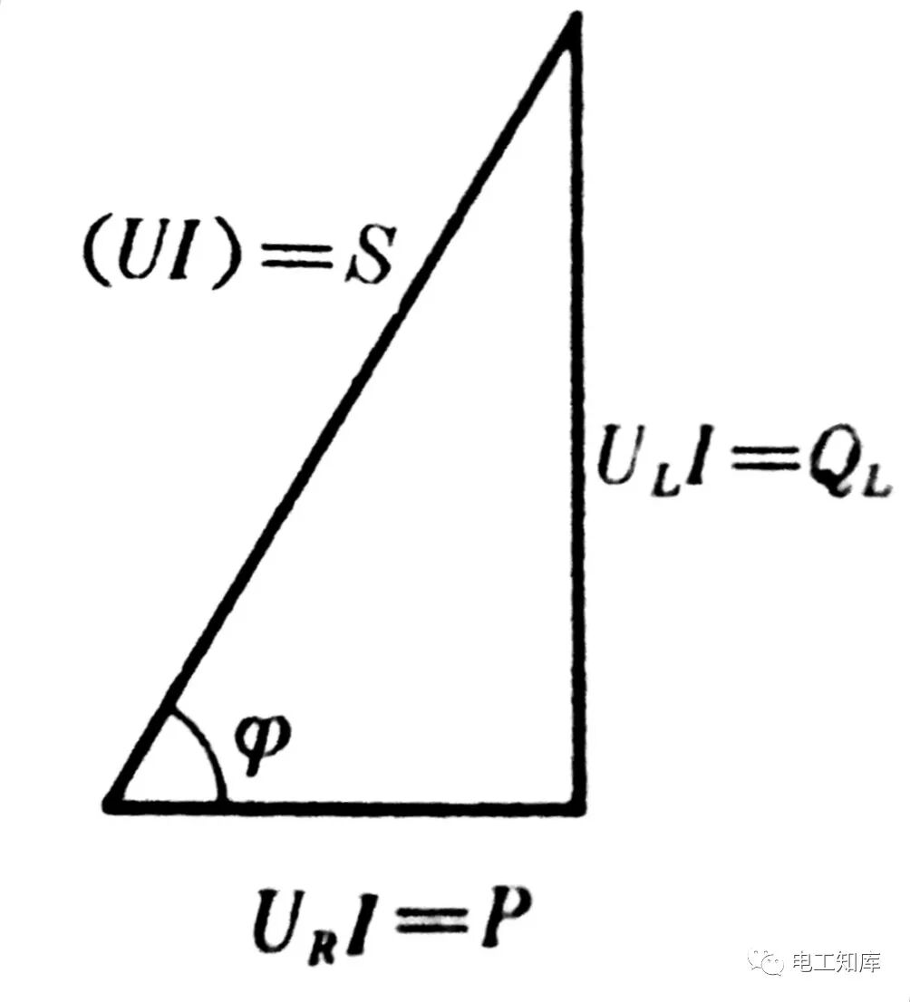

4、功率因数
根据上图所示的功率三角形,可求得:
P=URI=UIcosφ=Scosφ
Q=ULI=UIsingφ=Ssingφ
S=√P2+Q2
cosφ=P/S,cosφ称为功率因数,φ称为功率因数角(又称阻抗角,实际上就是U与I间的相位角)。

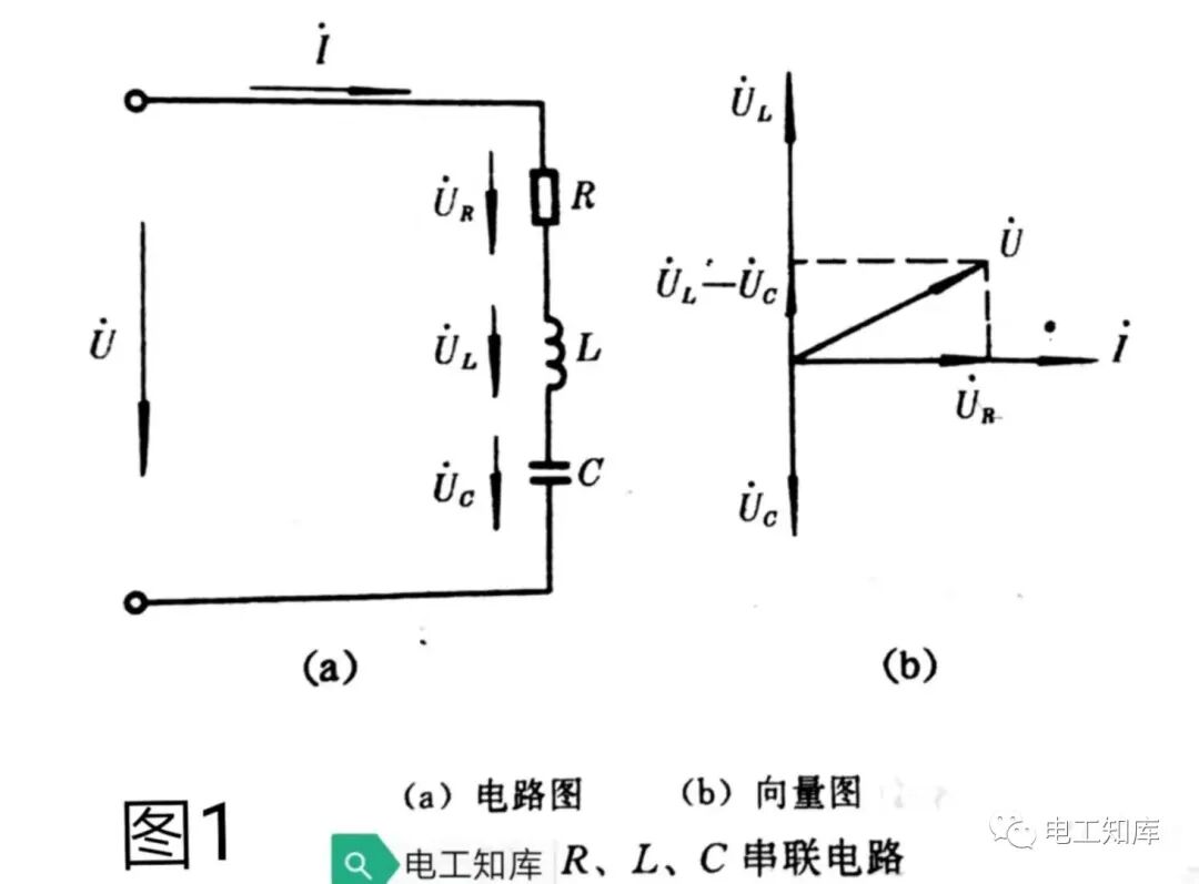

五、电阻、电感与电容串联电路
电阻、电感与电容串联的交流电路如下图所示:
1、电压和电流的关系
由于通过 R、L、C的是同一电流,所以选电流I作参考向量。
i=Imsinωt
电阻、电感和电容上的电压分别为
uR=UmRsinωt
uL=Umsin(ωt+90°)
uc=Umsin(ωt-90°)
根据基尔霍夫第二定律,可列出 R、L、C 串联电路的方程式为
u=uR+uL+uc
用向量方程式表示时为
 U=UR+UL+Uc
其中UR=IR,UL=IXL,Uc=IXc,其向量图可根据i、ux、UL、Uc方程式中的初相和各量的有效值画出,如上图(b)所示。根据向量图可求得U、I的大小与两者间的相位角:
U=√U2R+(UL-Uc)2=I√R2+(XL-Xc)2
I=U/√R2+(XL-Ⅹc)2
I与U 间的相位角为φ。
2、阻抗与电抗
阻抗Z=√R2+(ⅩL-Xc)2
式中的XL-Xc=X,称为电抗,单位为 Ω。
当XL>Xc时,电路呈感性,φ为正值,表示电流滞后电压一个φ角。
当Xc>XL时,电路呈容性,φ为负值,表示电流超前电压一个φ角。
不论XL>Xc 还是XL

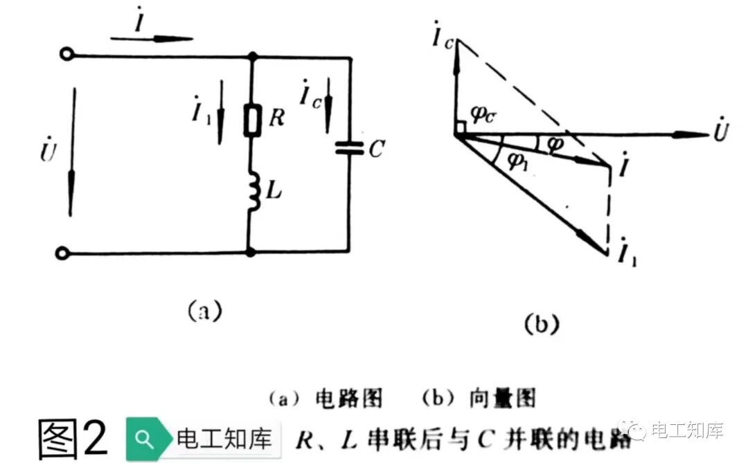

 六、R、L串联后与C并联电路
下图为R、L 串联后与C并联的电路。
1、电压和电流的关系
由于R、L支路与C支路处于同一电压之下,所以选电压的向量作为参考,即 u=Umsinωt
R、L 串联电路的电流
I1=U/Z1=U/√R2+X2L
C支路是电容电路,电流Ic超前电压U90°。电流 Ic=U/Xc
根据基尔霍夫第一定律,i=Ic+I1。
利用以上各关系式,可作出如上图(b)的向量图。
当I1sinφ1>Ic时,φ为正值,电路总电流滞后于电压一个φ角,电路呈感性状态;当I1sinφ1 2、功率
上图中R、L 支路的各项功率为
P1=I21R;QL=I21XL;S1=UI1。
C支路的各项功率为
Pc=0;Qc=I2cXc;Sc=UIc
所以电路各项的总功率为
P=P1+Pc=P1。电路中总有功功率为各分支电路中的有功功率的算术和,即P=P1+P2+P3+...=∑Pn;
Q=QL-Qc。电路中总无功功率为各分支电路中的无功功率的代数和,感性为正,容性为负,即Q=Q1士Q2士Q3士...=∑Qn;
S=√(∑Pn)2+(∑Qn)2。电路中总视在功率为总有功功率和总无功功率的几何和。总视在功率 S≠S1+S2+...Sn,这点必需牢记。
