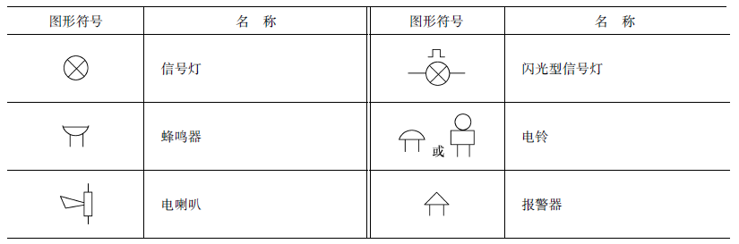

二、信号灯、信号器件、按钮、旋钮开关和测量仪表的图形符号

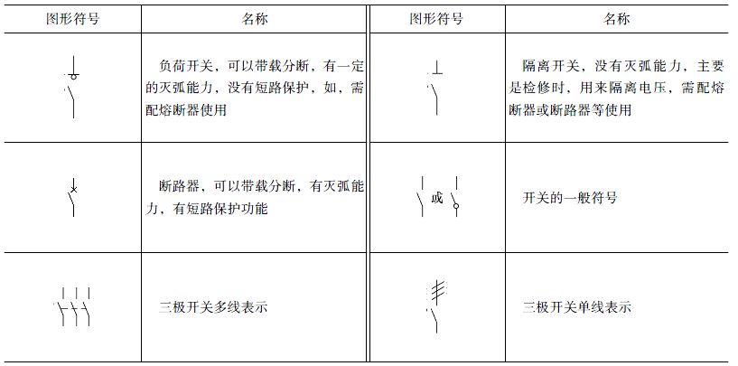

三、负载开关的图形符号

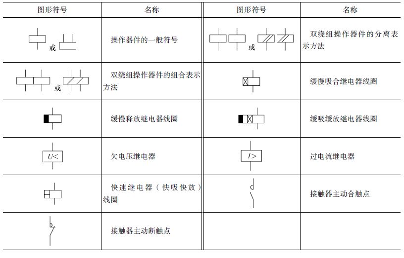

五、继电器、接触器、接触器触点和操作器件的图形符号

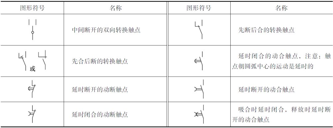

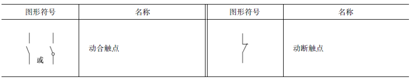

六、开关触点的图形符号

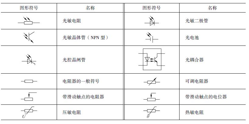

七、敏感开关和传感器的图形符号

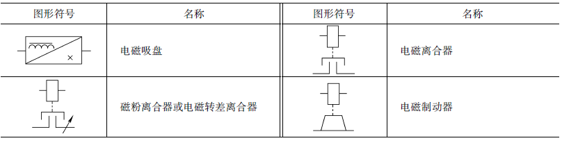

八、电磁离合器、电磁制动器、电磁吸盘的图形符号

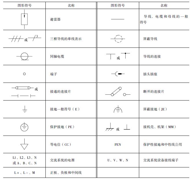

九、避雷器、导线、连接器件和接地的图形符号

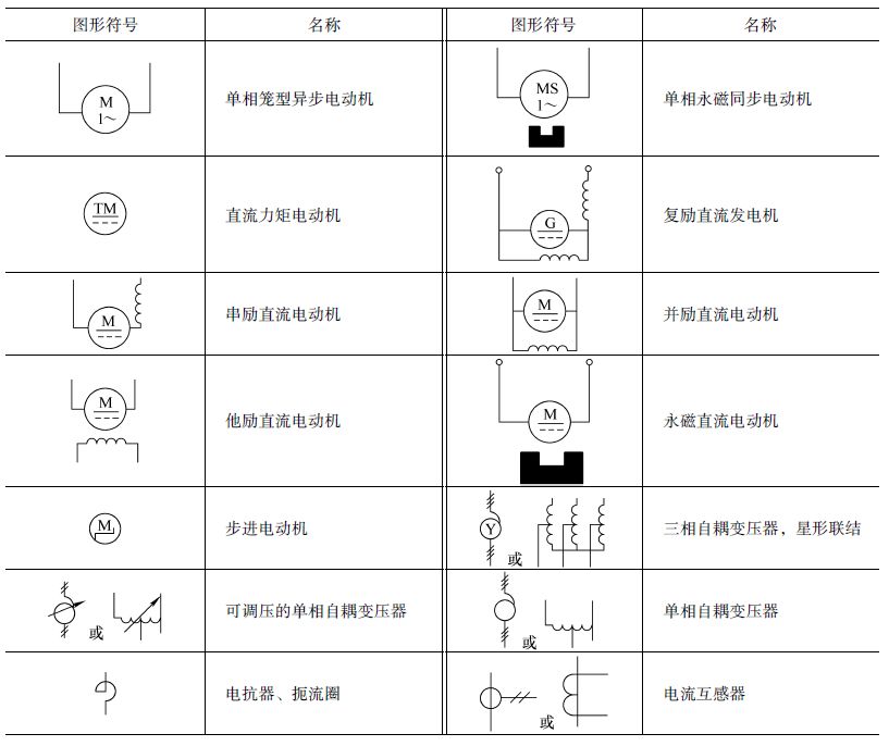

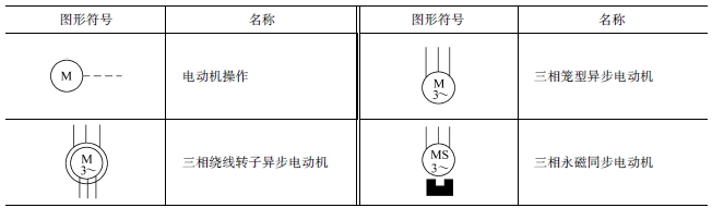

十、电动机和变压器的图形符号

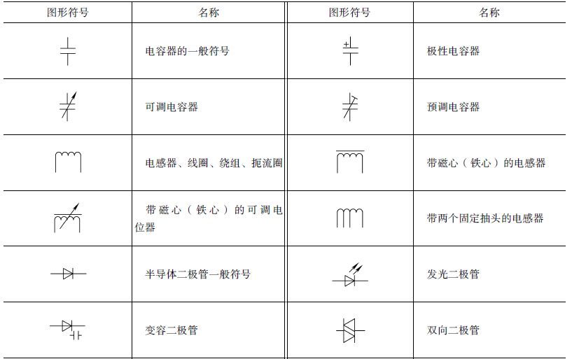

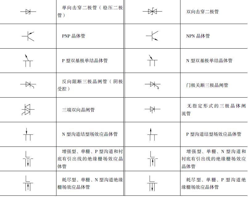

十一、电子元器件的图形符号
