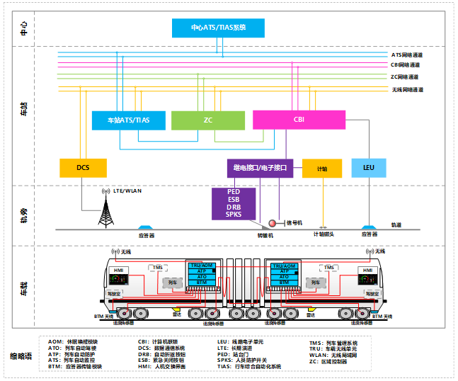

 城市轨道交通线路、车辆、供电、通信、信号、环控、售检票等系统,在运营管理人员的协调下,共同完成者旅客输送任务,实现旅客移位。在城市轨道交通中信号系统担负着保证行车安全、指挥列车运行的重要任务,其作用主要表现在:
(1)确保列车运行的安全
轨道交通信号系统是指指挥雷车安全运行的关键设备,只有在雷车运行前方的轨道区段空闲、道岔位置正确、信号机开放、敌对进路锁闭等条件满足时才允许向列车发出允许雷车前行的信号,所以只要严格按照信号的显示运行,就能够确保雷车的安全运行。
反之,如果列车不遵循信号的显示运行(违章运行),将导致事故。因此信号系统可以保障列车运行的安全性,可以减少或杜绝列车运行事故,并且可以降低事故登记,减少事故损失。
(2)提高轨道交通的运行效率
在城市轨道交通中,现金的信号系统可以代替人工作业,在保障安全行车的基础上缩短行车间隔,将早期10min左右的行车间隔调整到2min左右,提高了行车密度。此外,列车自动监控系统可以合理安排列车运营计划,缩短列车停站时分,指导列车按照计算机系统设定的列车运行时刻表,自动、安全的指挥列车按照列车运行图运行。
