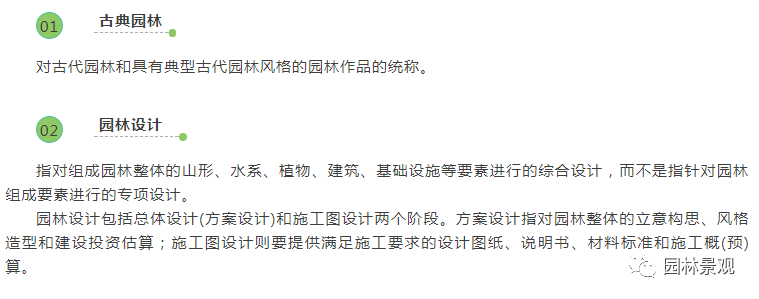

园林意境
  园林意境对内可以抒己,对外足以感人。园林意境强调的是园林空间环境的精神属性,是相对于园林生态环境的物质属性而言的。
  园林造景并不能直接创造意境,但能运用人们的心理活动规律和所具有的社会文化积淀,充分发挥园林造景的特点,创造出促使游赏者产生多种优美意境的环境条件。
