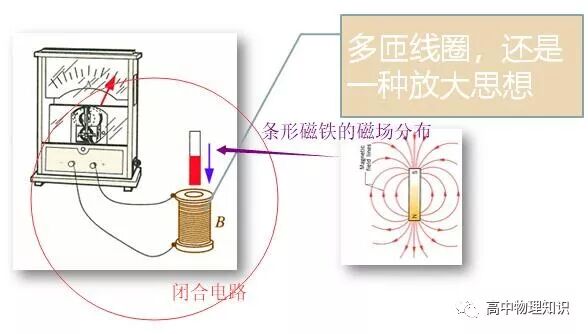

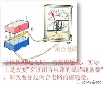

1.导体棒AB切割磁感线,实际上是改变“穿过闭合电路的磁感线条数”,即改变穿过闭合电路的磁通量。

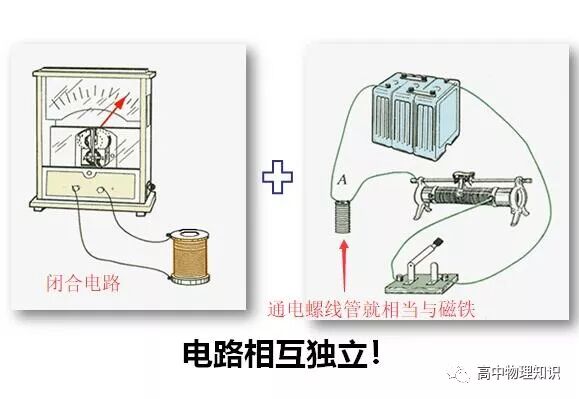

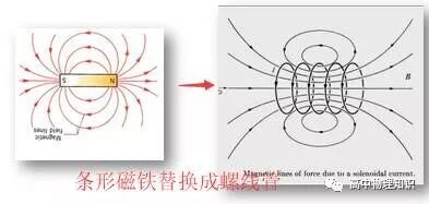

2.磁铁北极(N极)或南极(S极)插入线圈,穿入线圈的磁通量将发生变化。

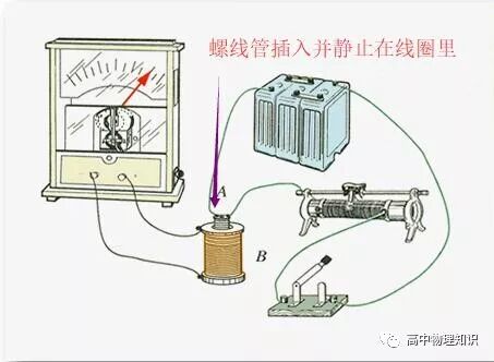

3.把磁铁替换成螺线管A,螺线管静止在线圈B里。
(1)、当螺线管开关(电键)闭合瞬间,螺线管A,立即产生磁场,穿过线圈B的磁通量从无变为有,磁通量发生变化。
(2)、保持电键闭合,调节滑动变阻器的滑片,改变通过螺线管A的电流,螺线管产生的磁场发生变化,通过线圈B的磁通量也发生变化。
(3)、断开电键(开关),螺线管不再产生磁场,穿过线圈B的磁通量从有变为无,磁通量发生变化。

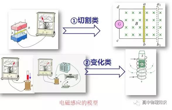

二.磁通量变化的模型
1.磁场不变,包围面积改变:导体棒ab向右运动,切割磁感线。
分析:磁场B不变,闭合电路abcd包围的面积S改变,穿过闭合电路的磁通量Φ=BS就改变。
2.面积不变,磁场改变:闭合电路包围的面积不变,磁铁运动,穿过闭合电路的磁场发生改变

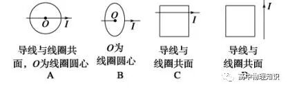

2.如图所示,用导线做成圆形或正方形回路,这些回路与一直导线构成几种位置组合(彼此绝缘),下列组合中,切断直导线中的电流时,闭合回路中会有感应电流产生的是(    )
答案 CD
解析 :利用安培定则判断直线电流产生的磁场,其磁感线是一些以直导线为轴的无数组同心圆,即磁感线所在平面均垂直于导线,且直线电流产生的磁场分布情况是:靠近直导线处磁场强,远离直导线处磁场弱.所以,A中穿过圆形线圈的磁场如图甲所示,其有效磁通量为ΦA=Φ出-Φ进=0,且始终为0,即使切断导线中的电流,ΦA也始终为0,A中不可能产生感应电流.B中线圈平面与导线的磁场平行,穿过B的磁通量也始终为0,B中也不能产生感应电流.C中穿过线圈的磁通量如图乙所示,Φ进>Φ出,即ΦC≠0,当切断导线中电流后,经过一定时间,穿过线圈的磁通量ΦC减小为0,所以C中有感应电流产生;D中线圈的磁通量ΦD不为0,当电流切断后,ΦD最终也减小为0,所以D中也有感应电流产生.

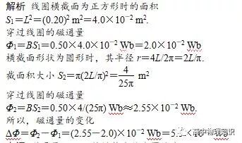

3.如图1所示,有一个100匝的线圈,其横截面是边长为L=0.20 m的正方形,放在磁感应强度为B=0.50 T的匀强磁场中,线圈平面与磁场垂直.若将这个线圈横截面的形状由正方形改变成圆形(横截面的周长不变),在这一过程中穿过线圈的磁通量改变了多少?
(1)S是指闭合回路中包含磁场的那部分有效面积;
B是匀强磁场中的磁感应强度.
(2)磁通量与线圈的匝数无关,也就是磁通量大小不受线圈匝数的影响.同理,磁通量的变化量ΔΦ=Φ2-Φ1也不受线圈匝数的影响.所以,直接用公式求Φ、ΔΦ时,不必去考虑线圈匝数n.
