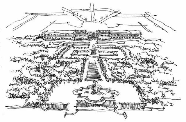

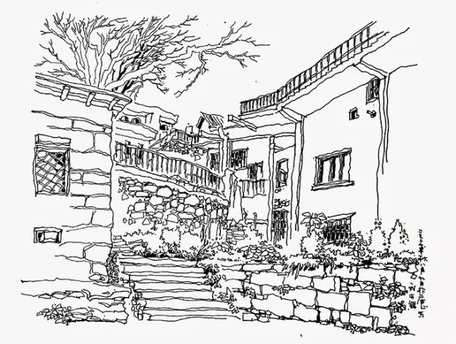

西方园林景观的特点体现在以下六个方面,我们可用手绘的方式进行学习与表达。图片
(1)在欧洲古典园林中,讲究建筑统帅园林。在园林中轴线位置总会矗立建筑物主体,园林的整体布局必须服从以建筑为中心的构图原则,确立园林的主轴线。
(2)园林整体布局呈现完整的几何图案。道路为笔直的线条构成,在道路交叉处处理成小广场形式,整体曾点状分布,水池、喷泉等景观的分布和设计也呈几何构图。(3)在绿化的处理上,常采用大面积草坪处理。园林中种植大面积草坪也曾有规律的几何图形。(4)在景观处理上,采用古典元素作为设计的基础,景观自成一体也可与环境相容,构成完整的景观艺术,并具有一定的文化意义。
(5)在自然式园林中,也有受中国园林影响,采用自然的形态作为设计的基础,在景观表现上,也出现中国传统园林的景观元素。
(6)在当代景观设计中,城市景观的也与传统园林形成对比和协调,共同营造丰富的城市空间。

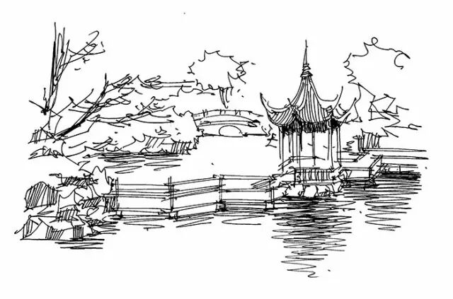

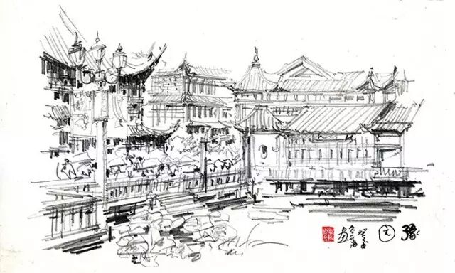

中国园林景观的特点主要体现在以下四个方面,通过手绘表达学习,有助于对园林空间有更深一步的了解。图片
(1)传统园林设计哲学讲究取材于自然,但营造却高于自然。园林通常以自然的山、水、地貌为基础,再现一个高度概括、提炼的人工空间。(2)在形式上追求与自然的完美结合,力求达到人与自然的高度和谐,即“天人合一、道法自然”的理想境界。(3)园林高雅的文化意境的营造。中式造园除了凭借山水、花草、建筑所构成的景致传达意境的信息外,还将中国特有的书法艺术形式,以及民间手工艺艺术深入园林中,使园林具有浓厚的传统文化韵味。
(4)通过园林中的盆景、小品别致的设计,以小见大的审美观更高层次体现中国传统的文化审美意境。

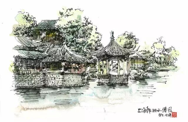

在传统园林建、构筑物景观表现中,建议采用铅笔、钢笔与淡彩的表现方式。铅笔柔和的特性,便于表现景观的质感与细微的变化,也用以表现景观之间或者与建筑、环境间的关系;钢笔刚毅的技法可以快速扑捉对象的造型与表达主要特征,也可采用传统白描,以线的主要表现形式表达对象;而淡彩可以赋予景观色彩质感,达到丰富画面的作用,在表现过程中,可根据自己的爱好与擅长,选择适合的表现工具。以下通过系列园林景观与小品进行表现学习。(注,因园林建筑在景观空间营造中具有极其重要的地位,其手绘技法后续拟单独列为一期详细讲解,本期仅作简要介绍)

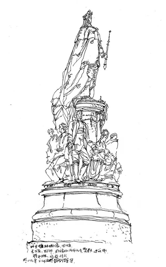

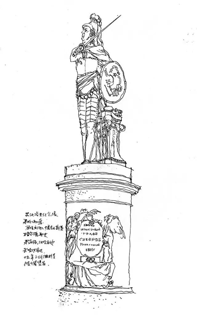

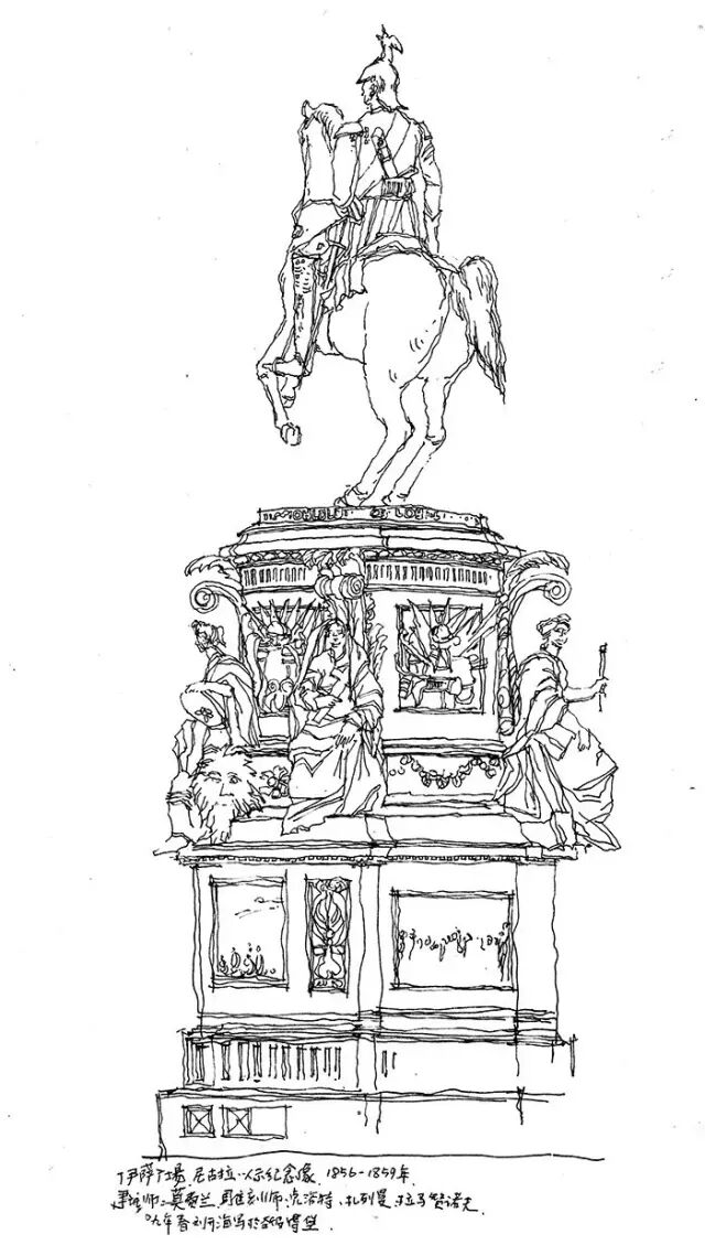

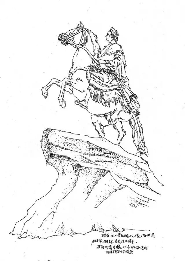

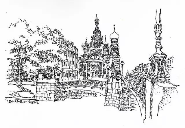

园林雕塑,包括人物雕像、纪念碑等是西方传统园林,乃至城市景观中十分重要的造园要素,在历史园林修复和文化名城保护设计中也常借鉴这类元素。
   在手绘表现时,通常雕塑景观讲究在园林或城市景观中的位置,以及景观所蕴含的文化意义,所以通过立面的表现可以了解园林或城市的形象,更能直观了解建筑与景观的空间关系。
选取部分圣彼得堡城市雕塑景观进行表现。在表现时,采用白描的方式对城市的立面进行形体勾勒,对具体雕塑景观进行深入刻画,具体表达景观的形体特征,局部细节以及材质。部分整体效果表现采用速写方式,展现景观与环境间的空间关系。西方传统园林中多以雕塑作为主要景观视点,所以在表达时,注意用笔对景观的准确概括,在一定时候也注意景观材质的处理。
在对雕塑单体进行了一定强度的训练之后,尝试将其融入环境,这里要注意雕塑景观在整体构图中的视觉中心的作用。我们通过一组圣彼得堡城市环境景观风貌来举例说明。图片

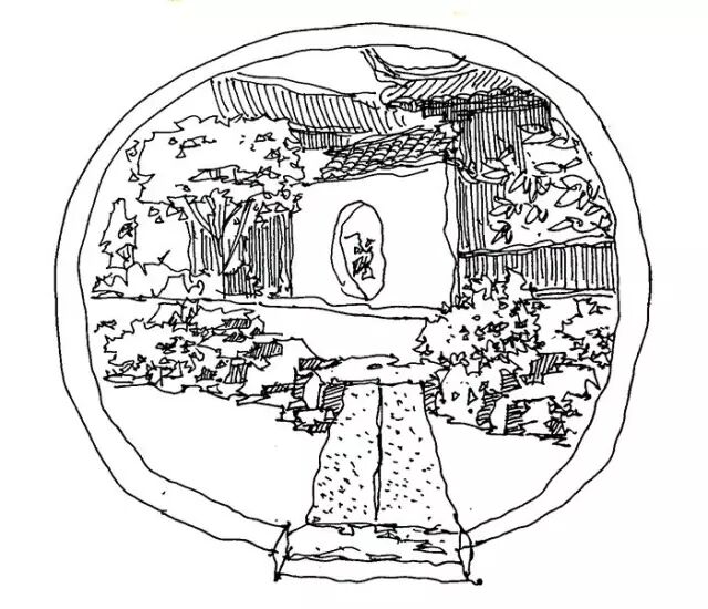

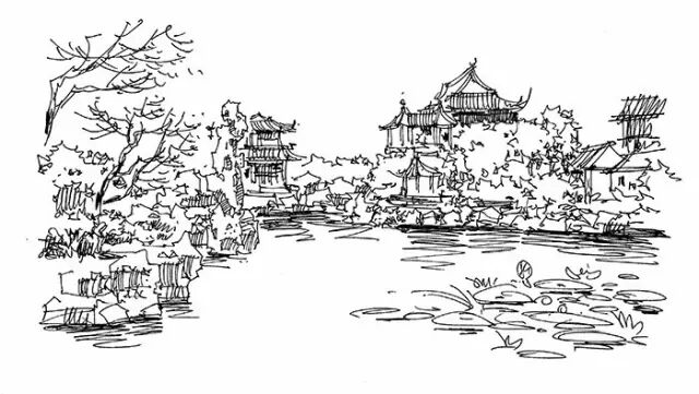

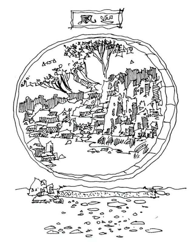

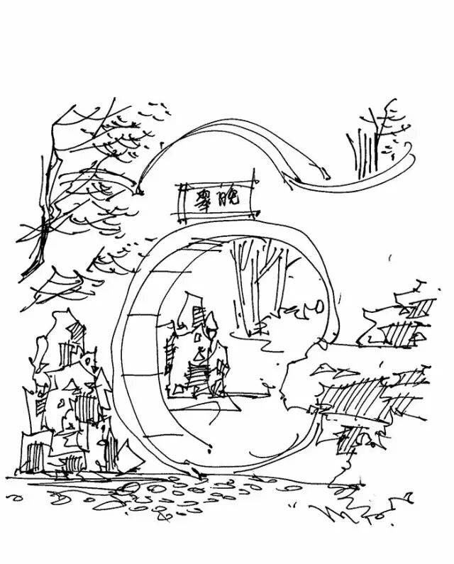

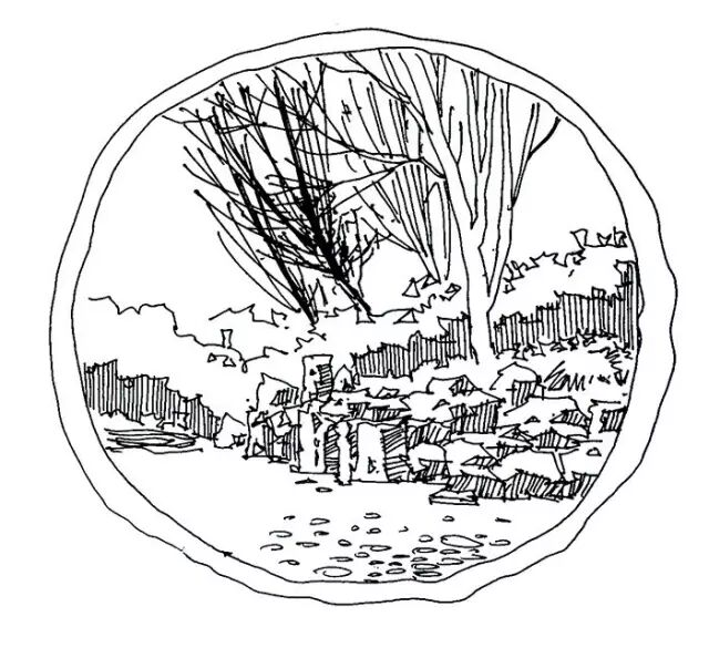

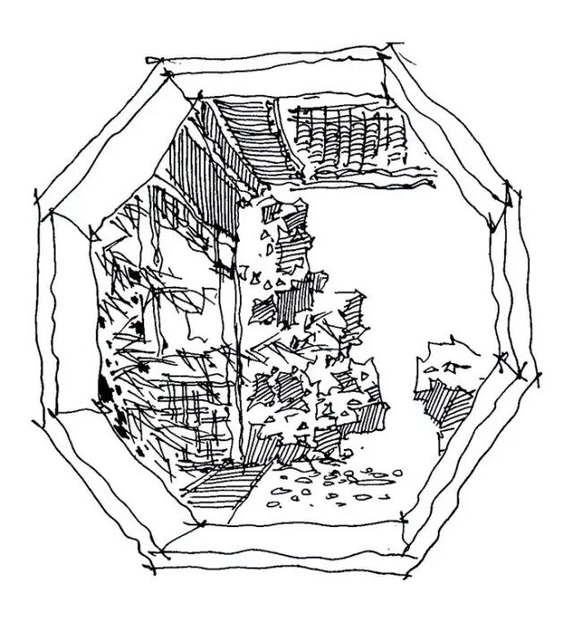

在中国传统园林中,假山是一大主要构成要素,而且假山的形态丰富多样,兼有自然形成与人工构成的特点。假山与水景、植物、花架、盆景、亭台等元素构成传统中国园林特有的画面,在表现时,注意假山的特征的捕捉,细节的刻画以及与环境的关系的处理。因为假山丰富自然的形态,所以在造型上很难以几何的快速表达方法进行概括,因此选择形体采用白描,局细节采用速写的表达方式会比较真实表达假山的形态。在表现时,注意假山的立体感与空间关系的表达,一般在较尖锐的部位,采用速写的表达方式,对呈曲线的部位采用白描的表达方式,以使得整体轮廓变化多样,也符合假山的性格特征。在局部表达的时候,用适当的排线方式表达暗部,以体现立体感,用线面的表达方式体现整体空间感。鉴于假山石复杂的形态与空间关系,在表达时要注意仔细观察,认真刻画,应当注意取舍,以求表达出山石的自然形态。
在对假山单体进行了一定强度的训练之后,尝试将其融入环境,通过一组月洞框景来展现融入园林环境的假山石景观。

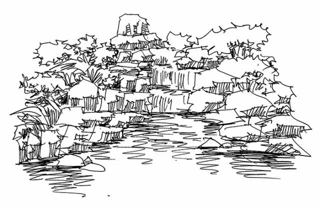

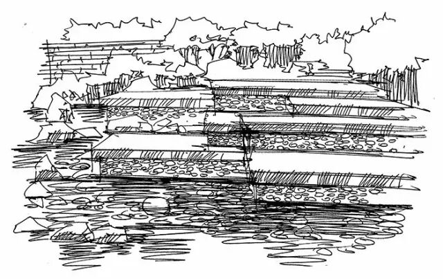

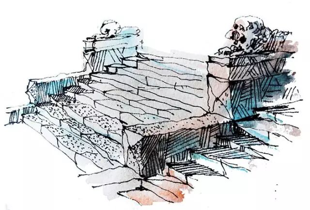

在传统园林中,喷泉与水景也是园林景观的主要构成要素,通过学习与表达传统园林水景对设计构思有极大启发作用。通常的水景在西方园林中仍呈几何造型较多,且多以雕塑作为造型基础;而在中国园林中中与自然元素,如石头、植物等相结合,形成独立的景观环境,更富于诗情画意。在表现时,通常通过速写与白描的方式对水景进行表达,主要体现在:对台阶、石头、植物的立体感进行表达,用笔干脆肯定,而水纹通常变化多样,所以用笔需要灵活多样,常见手法有通过倒影表达平静的水面,通过波纹表达水的流动性等。
