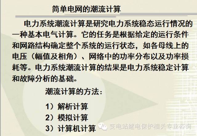

 电力系统在运行时,在电源电势激励作用下,电流或功率从电源通过系统各元件流入负荷,分布于电力网各处,称为电力潮流。电力系统是把很多的发电站、变电站、配电站、用户等由输电和配电线路连接起来形成的系统。电力(电能)是在发电站产生的,其中一部分在经过输配电线、变电站和配电站时损失掉,剩下的绝大部分最终被负荷所消耗。这样,从电的产生到被负荷消耗,流过哪一路输配电线,各节点电压是多少,这种计算就叫电力潮流计算或简称潮流计算。

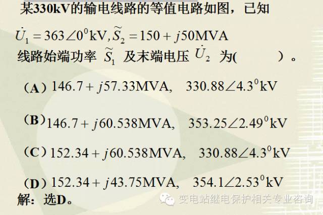

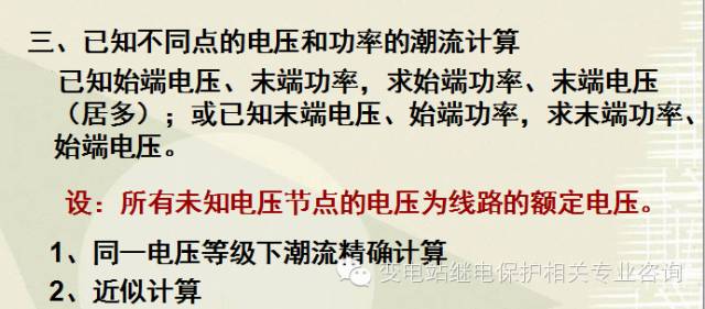

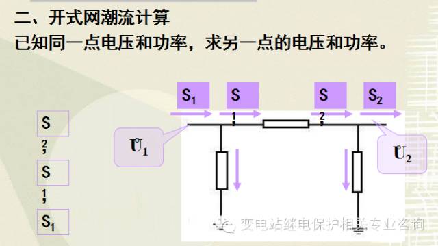

简单电网的手工计算法 计算步骤
1)由已知电气主接线图作出等值电路图;

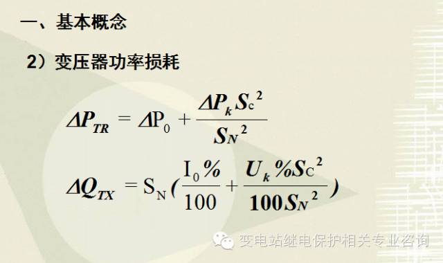

2)推算各元件的功率损耗和功率分布;
3)计算各节点的电压;
4)逐段推算其潮流分布。
复杂电网的计算机算法
随着计算机技术的发展,复杂电力系统潮流计算几乎均釆用计算机来进行计算,它具有计算精度高、速度快等优点。计算机算法的主要步骤有:
1)建立描述电力系统运行状态的数学模型;
2)确定解算数学模型的方法;
3)制定程序框图,编写计算机计算程序,并进行计算;
4)对计算结果进行分析。

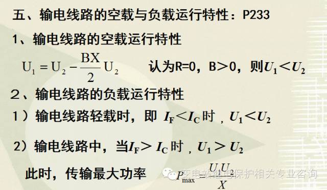

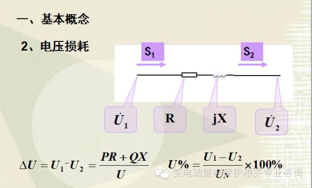

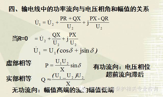

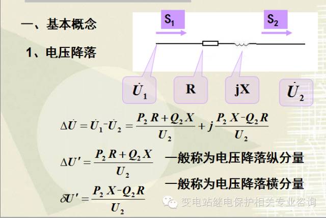

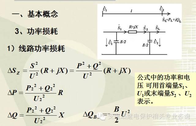

潮流计算和一般交流电路计算的根本差别

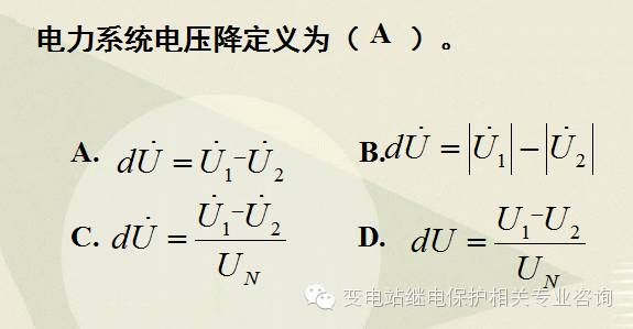

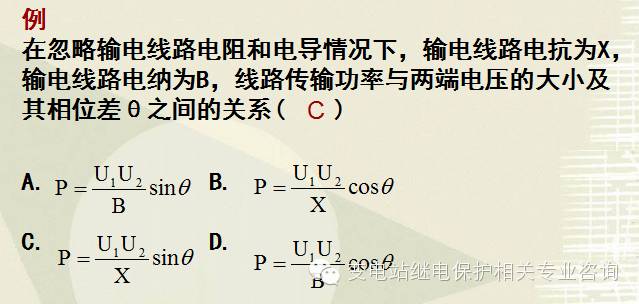

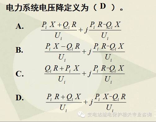

潮流计算的变量是电压和功率
电路计算的变量是电压和电流
因为对于庞大的交流系统,电流相位的测定十分困难,而功率的测量十分方便,可由有功功率表和无功功率表得到。
潮流计算的计算机算法是以电网络理论为基础的,应用数值计算方法求解一组描述电力系统稳态特性的方程。
