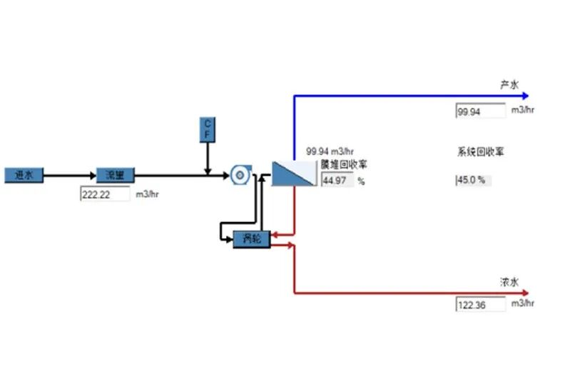

01 透平式能量回收器
透平式能量回收器是一个整体的涡轮泵,类似于一个反转的单级离心泵。
该装置与高压泵串联在反渗透进水侧,将反渗透浓水的压力传递给 全部进水 ,能量回收效率达到60-80%左右,可降低高压泵的扬程。
流程如下所示:

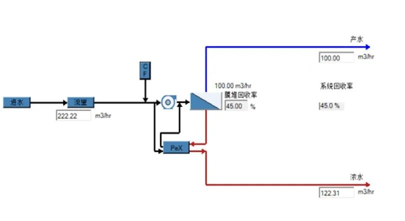

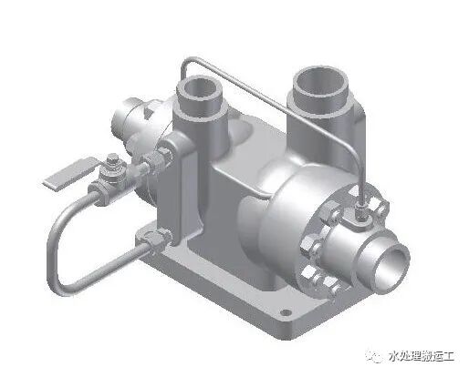

02 压力式能量回收器
压力交换器能量回收器简称PX,采用巧妙的设计运用正位移原理转换能量,将反渗透浓水的压力传递给 等量的进水 。
也就是说原水经保安过滤器后分两路,一路去能量回收装置,一路去高压泵。
该装置与高压泵并联,能够降低高压泵的流量,能量回收效率可达95%以上。
由于PX高压出水去向高压泵出口,需要设置 增压泵 克服损压降及阻力损失。
流程如下所示:

透平式能量回收特点是高压泵大流量低扬程、投资省、占地小、运行费用高;
压力式能量高压泵小流量高扬程、投资高、占地大、运行费用低。
以产水100t/h,回收率45%海水反渗透装置为例:
项目 透平式 压力式
高压泵参数 Q=222m3/h,H=402m,N=355kW Q=100m3/h,H=557m,N=220kW
增压泵 无 Q=122m3/h,H=40m,N=30kW
投资 385万 490万
吨水能耗 3.55kW 2.5kW
由此可见,较透平式能量回收,压力式可有效降低能耗,若从长远节能降耗看,可选用压力式,若关注一次性投资,可选用透平式。
