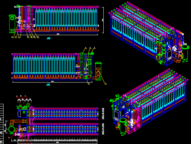

100T/H超滤反渗透系统施工图
https://ziliao.co188.com/d62309793.html
超滤膜系统工艺施工设计的三维图纸
https://ziliao.co188.com/d62340387.html
