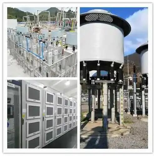

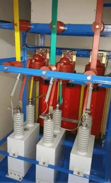

无功补偿的形式
无功补偿方式一般分为如下三种:
1、同步调相机
优点:既能发出感性无功,又能吸收感性无功。
缺点:损耗大,噪音大,响应速度慢,结构维护复杂。
适用场合:发电厂尚有少量应用。
2、就地补偿
优点:末端补偿,能最大限度的降低线损。
缺点:台数较多,投资较大。
适用场合:水厂、水泥厂应用较多。
3、集中补偿
优点:可对整个变电所进行补偿,投资相对较小。
缺点:一般为固定补偿,在负载低时可能出现果补偿。
适用场合:适用于负载波动小的系统。

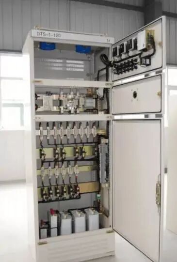

4、自动补偿
优点:能自动调节无功出力,使系统无功保持平衡,技术成熟,占地小,造价低。
缺点:响应时间较慢,受电容器放电时间限制。
适用场合:目前主流补偿方式,满足大多是行业用户需求。
5、晶闸管投切电容器
优点:相应速度快、无通流,无冲击。
缺点:占地面积小,造价高。
适用场合:多用于港口等负荷变化快速的场合。
6、晶闸管控制电抗器
优点:响应速度快,无级调节,技能补偿容性无功,又能补偿感性无功。
缺点:占地面积大,造价高。
适用场合:多用于钢铁,电气化铁路和输变电系统。
7、磁控电抗器
优点:动态响应,双向补偿,无需多级串联,产生谐波小。
缺点:响应时间相对较慢,噪声大。
适用场合:在高压西戎中占有优势。
