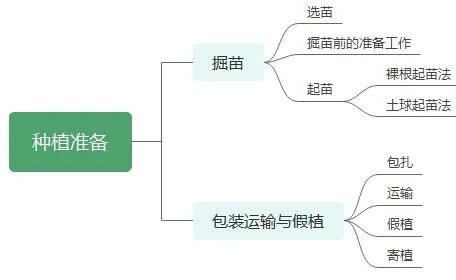

图片种植准备:
掘苗:
①选苗
在掘苗之前,首先要进行选苗,除了根据设计提出对规格和树木的特殊要求外,还要注意选择生长健壮,无病虫害,无机械损伤,树形端正和根系发达的苗木
②掘苗前的准备工作
起苗时间最好是在秋天落叶后或土冻前、解冻后均可
③起苗
起苗时,要保障苗木根系完整,裸根乔、灌木根系的大小,应根据掘苗现场的株行距及树木高度、干径而定
起苗的方法常用的有两种:
a 裸根起苗法
b 土球起苗法
包装运输与假植:
①包扎
一般苗木的包扎应根据起苗的方式、苗木的种类及规格而定
②运输
同时购进的大量苗木,在装车前,应先核对购买的苗木种类和规格,并根据起苗的质量,淘汰损伤的苗木种类和规格,并根据起苗的质量,淘汰损伤不能用的苗木,并补足苗木数量,,车厢上与底部应先垫好草袋或草席,以免车底板或车厢板磨损苗木
③假植
在苗木未运到栽植地之前,应做好各种准备工作,苗木运到后,应该立即栽植
④寄植
为了提高苗木栽植的成活率和囤苗,有些地方采取寄植的方法
