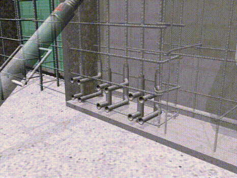

套筒灌浆料: 是以水泥为基本材料,配以细骨料,以及混凝土外加剂和其他材料组成的干混料。
加水搅拌后具有良好的流动性、早强、高强、微膨胀等性能,填充于套筒和带肋钢筋间隙内的干粉料。

灌浆料的制备
1.称量灌浆料和水:严格按照配比要求 称量所需灌浆料和水
2.第一次搅拌:先加水再加入70%料进行搅拌,约1~2分钟
3.第二次搅拌:再加入剩余料搅拌3~4分钟
4.搅拌均匀后,静置2~3分钟,使浆料的气泡排除再进行灌浆
5.检测流动度:每班施工前进行初始流动度检测,检测合格才可使用。
注意:灌浆料使用温度不宜低于5摄氏度
开始灌浆
1.首先检查灌浆孔和出浆孔是否畅通,使用空气压缩机逐个吹出杂物
2.开始灌浆:从下方的灌浆孔向内加注浆料,需要注意,浆料要再加水搅拌开始20~30分钟内灌完
3.出浆封堵:采用专业封堵头,待浆料呈柱状流出时进行封堵
4.接头充盈检查:灌浆料凝固后,取下封堵头,检查灌浆料的上表面,应高出出浆孔下缘5mm以上
