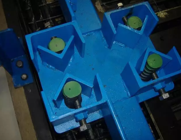

伸出钢筋需要在模板上开孔或槽,伸出钢筋定位和伸出长度必须准确。可以加设定位装置来确保伸出钢筋的位置和伸出长度无偏差。
伸出钢筋定位

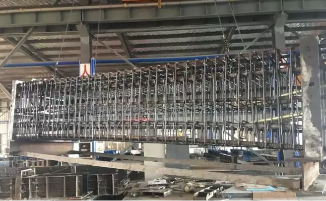

钢筋网和钢筋骨架在整体装运、吊装入模就位时,应采用多吊点起吊方式,防止发生扭曲、弯折、歪斜等变形。
柱钢筋骨架四点吊(带辅助底模)
钢筋骨架入模时,钢筋应平直、无损伤,表面不得有油污,且应轻放,防止变形。

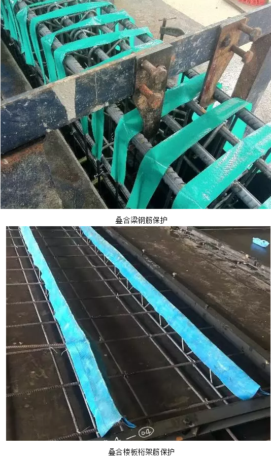

钢筋入模后,还应对叠合部位的主筋和构造钢筋进行保护,防止外露钢筋在混凝土浇筑过程中受到污染,而影响钢筋的握裹强度。

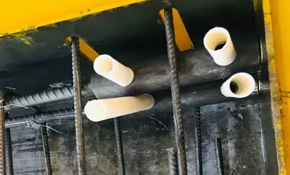

套筒安装前,应核对品牌、品种、型号,套筒规格应与所连接的钢筋的规格相匹配,外观目测无瑕疵。
钢筋伸入套筒的长度必须满足设计要求,钢筋与套筒的连接应顺直、牢固且密封良好,不得漏浆。
套筒应垂直于模板安装,套筒与模板的连接必须紧密、牢固,不得漏浆。
套筒与模板连接必须紧密牢固
灌浆管和出浆管应紧密安装在套筒的灌浆孔
和出浆孔上,并固定牢固,必要时可在孔口注胶粘接。
