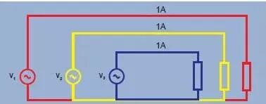

三相电就是三相交流电。三相交流电源,是由三个频率相同、振幅相等、相位依次互差120°的交流电势组成的电源。
三相电首先是三根线,并且是三根火线,而且他们因为是对称排列在发电机里,所以他们之间的电角度是120度,我国规定用电标准是相对地电压220伏,就是俗称的相电压,由此可计算出二根火线间的电压,由于三根火线之间的电角度是120度,而火对地的电角度是90度,因此线电压是相电压的根号3倍,根号3的值是1.732.,220x1.732终等于380,你是单相大功率带不起来也不正确,我们都知道,电压与电流成反比,一千瓦功率使用三相电约为二安电流,而使用单相就是4.5安电流,同理有特大电机为降低电流,必须使用660伏电压,另一些,三想交流电又叫交变电流,例工频50赫兹,即每秒电流交替变换50次,也正是这个原理,在三相平衡的情况下,零线上的电流就会相互抵消,实现真正的零电压。

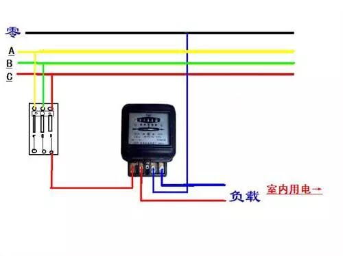

三相电怎么接线?
三相电的接法,四根线分别为,红、红、红、蓝,三根红线即是火线,电压为380v,任意一根红色线(即是火线)和一个根蓝色线(即是零线),电压为220v。
一般有三根同色就是380v。单根单色的就是220v的。

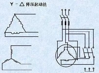

三相电在电源端(或称变压器)和负载端均有星形和三角形两种接法。
三相电的星形接法是将各相电源或负载的一端都接在一点上,而它们的另一端作为引出线,分别为三相电的三个相线。对于星形接法,可以将中点(称为中性点)引出作为中性线,形成三相四线制。也可不引出,形成三相三线制。当然,无论是否有中性线,都可以添加地线,分别成为三相五线制或三相四线制。
三相电的三角形接法是将各相电源或负载依次首尾相连,并将每个相连的点引出,作为三相电的三个相线。三角形接法没有中性点,也不可引出中性线,因此只有三相三线制。添加地线后,成为三相四线制。
星形接法的三相电,线电压是相电压的倍,而线电流等于相电流。当三相负载平衡时,即使连接中性线,其上也没有电流流过。三相负载不平衡时,应当连接中性线,否则各相负载将分压不等。
