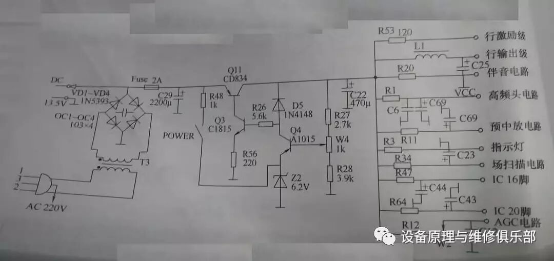

电视机串联型稳压电源电路原理图
如下图所示:是5.5英寸黑白电视机的电源电路原理图。电源变压器把220V、50Hz的交流电降压为14V-18V的低压电,然后经过整流、滤波电路把它转换成平滑的直流电,最后,经过串联型稳压电路,把输出电压稳定在负载所需的电压范围内。
电源电路各元器件的主要作用如下:
1、变压器T3,降压。
2、整流器D1-D4,整流;抗干扰电路OC1-OC4 。
3、滤波电路C29前级滤波,C22后级滤波。
4、采样电路R27、R28、W4,其中W4时微调电阻,调节它可以改变输出电压的范围。
5、基准电路R48、Z2、R48,R48同时也是Q4的偏置电阻。
6、比较电路Q4、D5、R26.
7、调整电路Q11、Q3、R56,组成复合调整管。
8、其他元器件其中FUSE为整机熔断器,POWER为整机电源开关。
