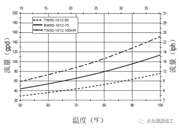

温度的变化对RO膜性能的影响主要表现在水通量和脱盐率两个方面;
常规时温度每变化1度,产水量改变约3%,这主要是因为水的粘度变化造成,(更高的水温)低的水粘度更利于水流透过膜,即:水通量随着温度的降低而降低。
同时,水温的降低将使得系统的脱盐率升高(膜元件类型不同,升高幅度不同),这意味着产水水质的提高。
注:以上讨论温度对膜系统的影响都是指在相同操作条件下, 即:在相同的原水含盐量、pH、系统操作压力及回收率等。

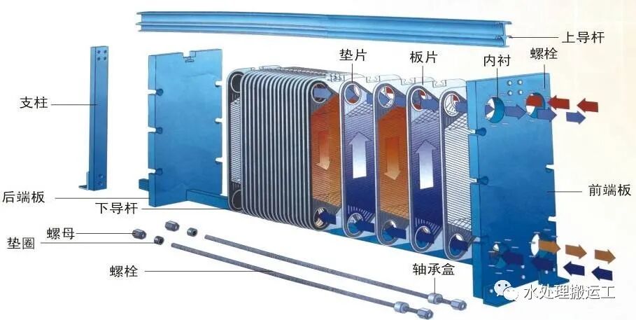

(1)提高原水水温
既然低的水温造成RO系统水通量的降低,那么解决这个问题最直接的方法就是提高原水水温。
最常见的做法是通过在管道(如:使用板式换热器等)或在预处理水箱(如:使用蒸汽盘管加热等)对原水进行加热。
这种方法比较适用于水处理系统厂区或附近存在热源的情况。
对原水的加热应注意加热点位置的选取,现实工程中经常遇到由于预处理流程长或RO系统前序水箱置于室外等原因造成加热的原水水温再次降低的情况。

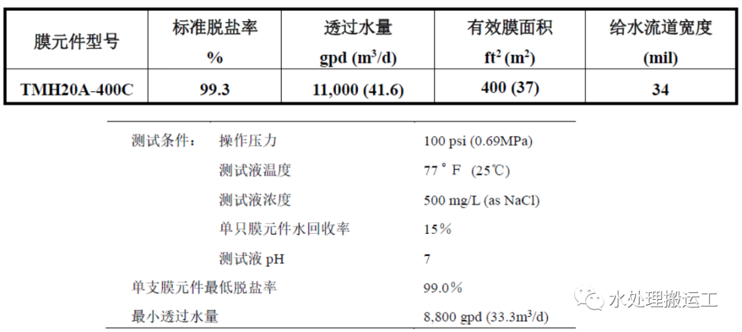

(3)使用低压(大通量)RO膜元件
长期通过增加系统操作压力来平衡系统产水必然将增加系统能耗,此时可通过选用低压(大通量)RO膜元件来降低系统操作压力,同时也避免RO系统长期在超高压甚至是极限压力下运行。
如东丽TMH系列:
