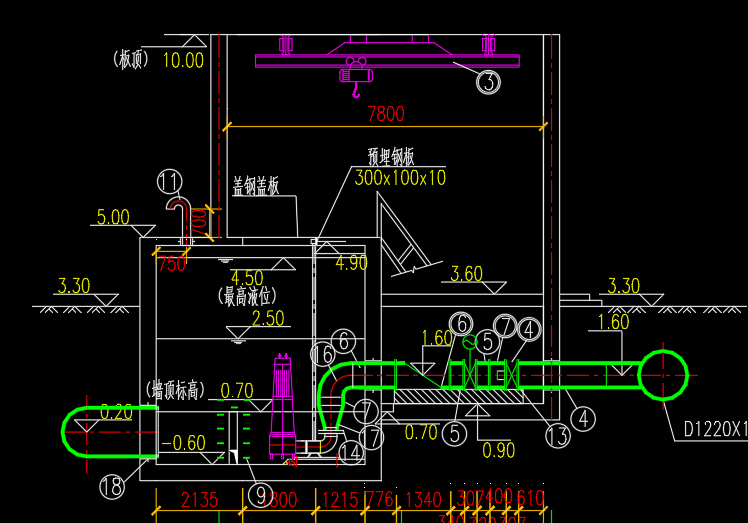

一般情况下污水提升泵站的集水池设置1个,对于大型泵站或者考虑到检修和维护的方便可考虑设置2个,中间隔墙用过流洞连通,过流洞安装 双向承压闸门 。
集水池的最高设计水位不得高于重力进水管设计充满度时的水位标高,在粗格栅联建提升泵站单体设计中注意校核。
集水池的设计最低水位应满足所选水泵吸水头的要求,自灌式泵房尚应满足水泵叶轮浸没深度的要求。
水位的设计可参考以下:
(1)最高液位
一般指泵站正常运行情况下进水达到设计流量时的集水池水位,由 进水干管设计水位减去格栅、闸门等设备及沿途水头损失求得 。
实际设计中对于小型泵站(日处理量小于5000t),一般取 进水干管管底标高 ,对于大中型泵站(日处理量超过1.5万吨)可取进水干管 设计水位标高 作为集水池最高水位。
雨水泵站和合流污水泵站集水池的设计最高水位,应与 进水管管顶相平 。
(2)有效水深
指从最高水位到保护液位之间的水深,一般取 1.5-2.0m 。 每小时起泵次数不得超过6次,因此对于间歇工作的小泵站,最短工作周期应该大于10min。
(3)正常水位
指集水池运行中经常保持的水位,一般根据水池有效水深的平均值确定。初定扬程时主要根据集水池正常水位与所需提升的最高水位来计算。
但由于泵站在运行过程中,集水池水位在最高与最低水位之间变化。因此校核水泵运行工况时应考察其在此范围内是否均处于高效段工作。
(4)最低液位
应该同时满足不高于按照集水池最高水位和集水池有效容积推算的最低水位,以及满足管道、泵站养护管理需要的最低水位。
最低液位宜淹没泵体,省去冷却及管理的需要,要咨询 潜污泵供货商冷却夹套的保护液位 。

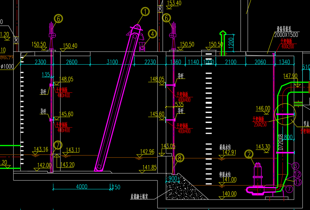

(5)启泵液位
a.单泵启动水位
单泵启动水位要满足当水泵机组为自动控制时每小时开动水泵不得超过6次的规范要求。
单泵启动水位到最低水位之间水体的体积至少要满足最大一台水泵最短工作周期(10min)出水量的要求(对于潜水泵站启动次数可以达到10-15次,最短周期可以降低到4-6min)。
b.双泵、三泵启动水位
从单泵启动水位到双泵启动水位之间水体的体积至少要满足2台泵并联运行10min (潜污泵为4-6min)的出水量要求。
同理双泵启动水位到三泵启动水位之间水体的体积也应该满足3台水泵同时运行最短周期10min的要求。
(6)警戒水位
考虑最不利以及来水异常情况,即集水池进水量连续数小时大于最高日最高时流量,或是因水泵出现故障而关闭进水闸门不及时,使得来不及抽走来水而导致水位不断上升,可能造成集水池的污水淹没机器间。
由于机器间格栅的人工操作平台高程至少应该高出最高设计水位或可能出现的最高水位以上0.5-1.0m,且不低于溢流管水位。
因此可以确定 将警戒水位的上限定在格栅的人工操作平台以下0.5-1.0m ,警戒水位下限的确定与关闭闸门需要的时间有关。
