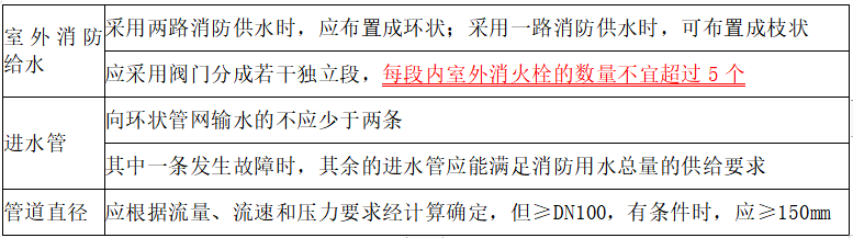

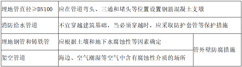

考点一 室外消防给水管道
1、布置要求
2、管材、阀门和敷设

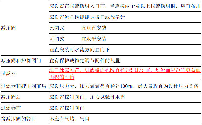

3、减压阀的设置

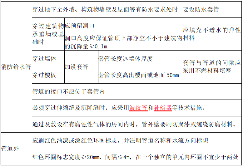

4、敷设

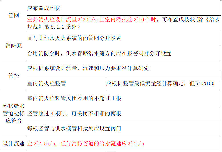

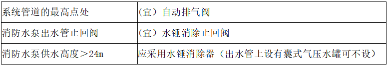

考点二  室内消防给水管道

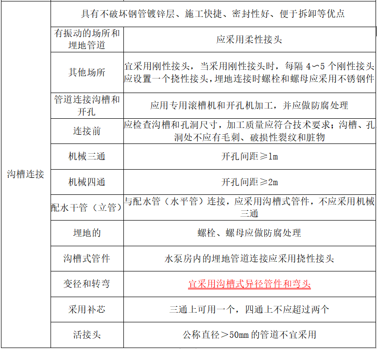

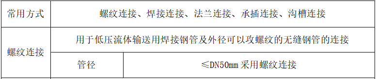

考点四 管道连接方式

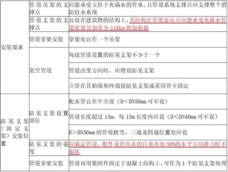

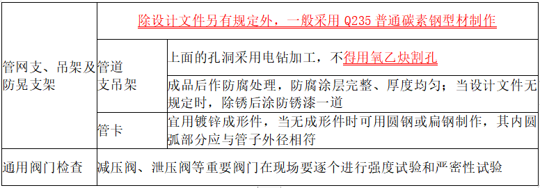

考点六 管网支吊架的安装
