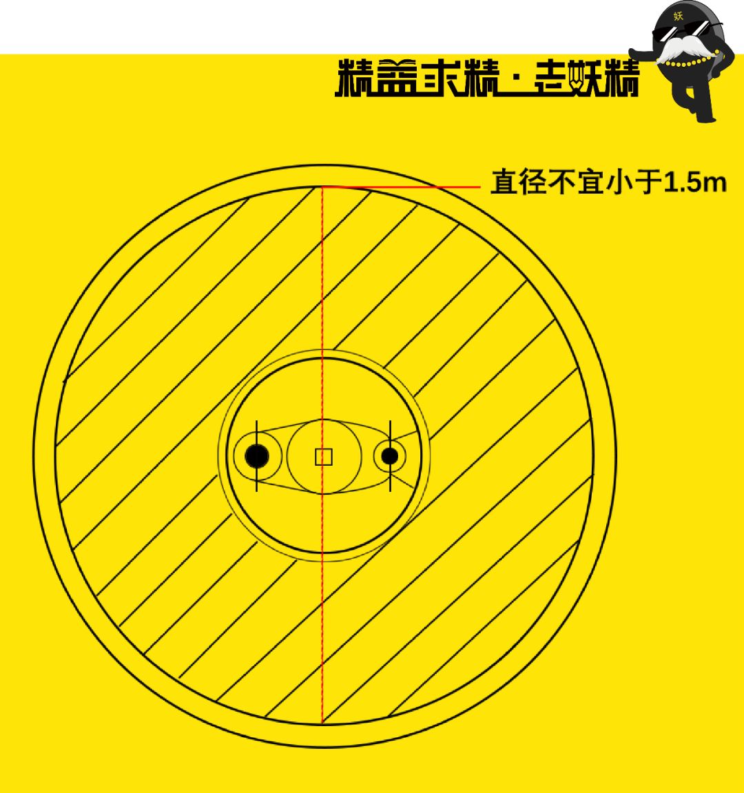

(3)地下消火栓井的直径不宜小于1.5m。

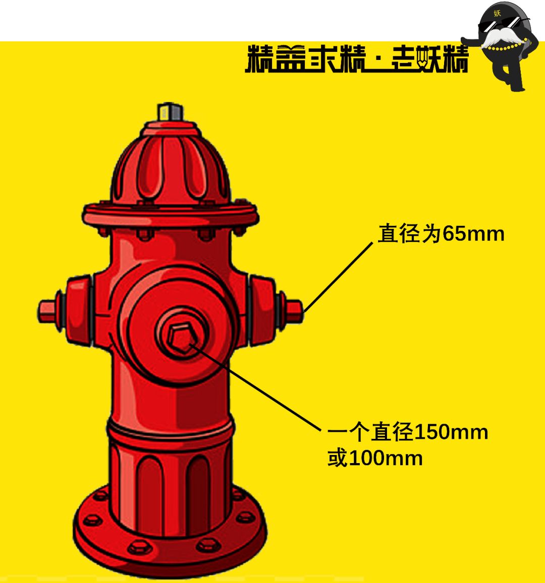

 宜采用直径DN150的室外消火栓,并应符合下列要求:
(1) 室外地上式:一个直径为150mm或100mm和两个直径为65mm的栓口;
(2) 室外地下式:直径为100mm和65mm的栓口各1个。

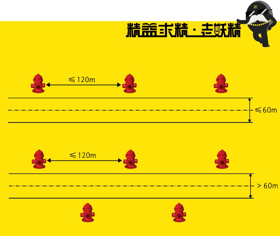

宜在道路的一侧设置,并宜靠近十字路口,但当市政道路宽度超过60.0m时,应在道路的两侧交叉错落设置市政消火栓。
市政桥桥头和城市交通隧道出入口等市政公用设施处,应设置市政消火栓。
市政消火栓保护半径不应超过150m,间距不应大于120m。

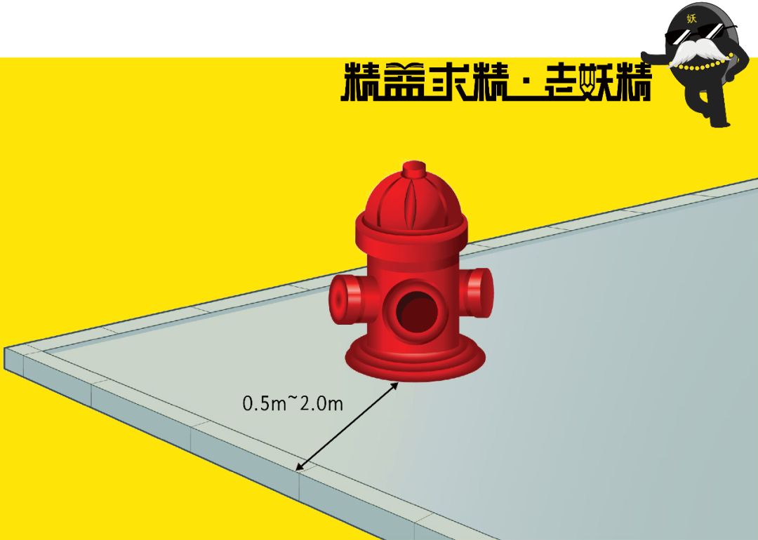

市政消火栓应布置在消防车易于接近的人行道和绿地等地点,且不应妨碍交通。应避免设置在机械易撞击的地点,确有困难时,应采取防撞措施。
路边不宜小于0.5m(≥0.5m),并不应大于2.0m(≤2.0m),

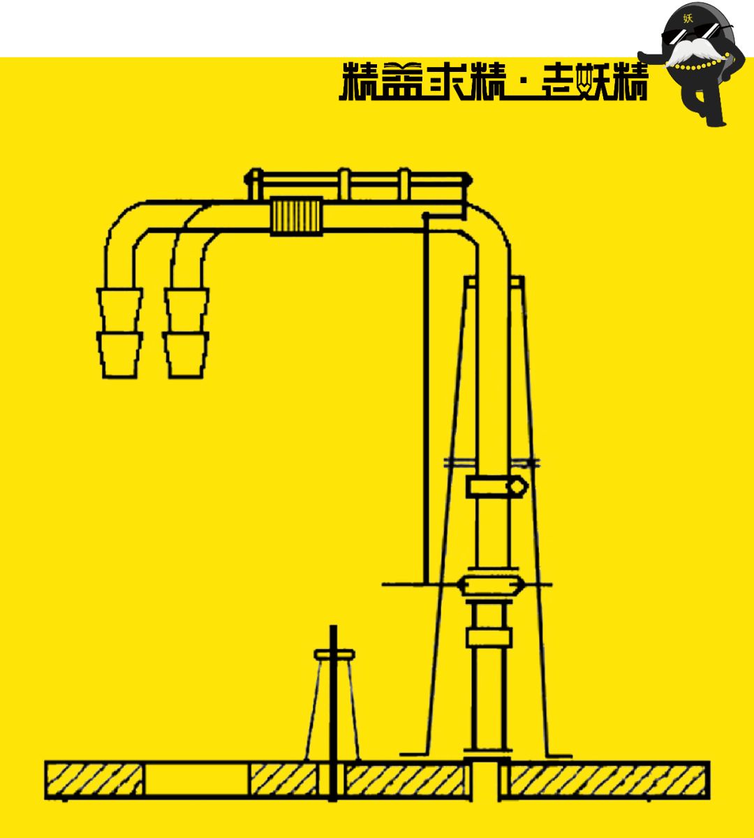

6
消防水鹤的布置间距宜为1000m,连接其市政给水管的管径不宜小于DN200,火灾时消防水鹤的出流量不宜低于30L/s,供水压力从地面算起不应小于0.1MPa。
