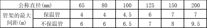

4)钢管水平敷设管架间最大距离如下表:

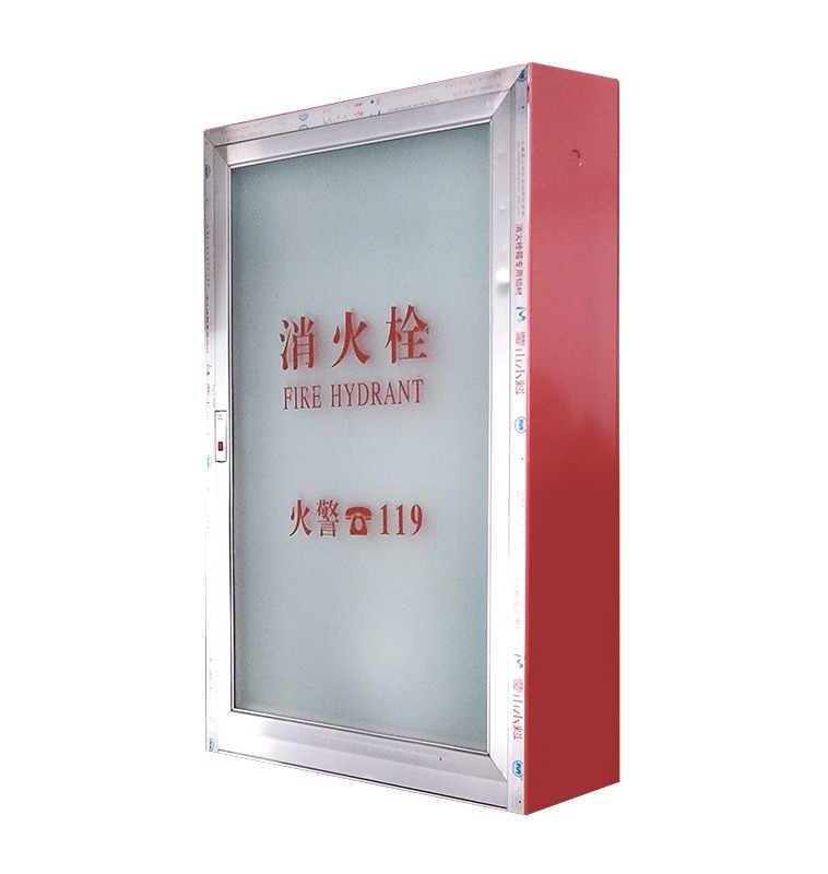

箱体及支管安装
2.1 消火栓箱体要符合设计要求,产品应有型式认可证书和出厂合格证。
2.2 消火栓箱体安装在轻体隔墙上应有加固措施。
2.3 箱式消火栓的安装应符合下列规定:
1)栓口应朝外,并不应安装在门轴侧。
2)栓口中心距地面为 1.1m,允许偏差±20mm。
3)阀门中心距箱侧面为 140mm,距箱后内表面为 100mm,允许偏差±5mm。
4)消火栓箱体安装的垂直度允许偏差为 3mm。

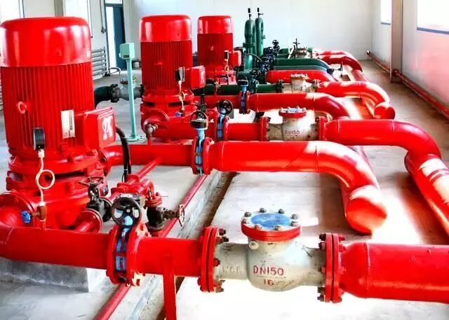

消防水泵安装
3.1 消防水泵的规格、型号应符合设计要求,并应有产品合格证和安装使用说明书。消防水泵的安装,应符合现行国家标准《机械设备安装工程施工及验收通用规范》GB50231和《压缩机、风机、泵安装工程施工及验收规范》GB50275的有关规定。
3.2 吸水管及其附件的安装应符合下列要求:
1)吸水管上应设过滤器,并应安装在控制阀后。
2)吸水管上的控制阀应在消防水泵固定于基础上之后再进行安装,其直径不应小于消防水泵吸水口直径,且不应采用没有可靠锁定装置的蝶阀。
3)当消防水泵和消防水池位于独立的两个基础上且相互为刚性连接时,吸水管上应加设柔性连接管。
4)吸水管水平管段上不应有气囊和漏气现象。变径连接时,应采用偏心异径管件并应采用管顶平接。
3.3 消防水泵的出水管上应安装止回阀、控制阀和压力表,或安装控制阀、多功能水泵控制阀和压力表; 系统的总出水管上还应安装压力表和泄压阀; 安装压力表时应加设缓冲装置。压力表和缓冲装置之间应安装旋塞; 压力表量程应为工作压力的 2~2.5倍。

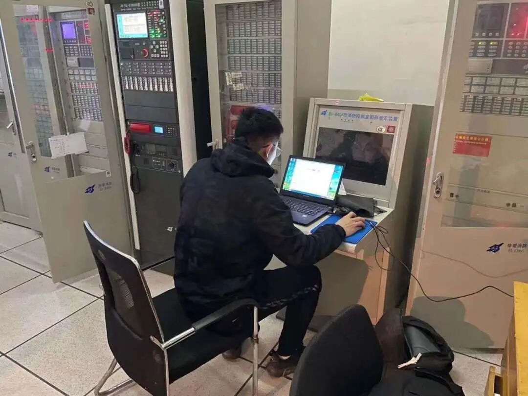

系统调试
通水调试前消防设备包括水泵、结合器、节流装置等应安装完,其中水泵做完单机调试工作。
系统通水达到工作压力,选系统最不利点消火栓和首层两只消火栓做喷射试验,通过水泵结合器及消防水泵加压,消防栓喷射充实水柱均应满足设计要求。
室内消火栓系统联动调试应在出水压力符合现行国家有关建筑设计防火规范的条件下,进行下列控制功能:
1)在消防控制室内火灾报警联动主机、消防水泵房水泵控制柜手动操作启、停泵1~3 次;
2)在室内消防箱处操作消火栓启泵按钮,启动消火栓泵,并查看反馈信号灯状况。
