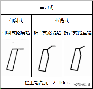

挡土墙是指支承路基填土或山坡土体、防止填土或土体变形失稳的构筑物。
常用挡土墙一般分为三类:
重力式01:
重力式挡土墙01,也是我们平常用的最多的一种挡土墙类型,指的是依靠墙身自重抵抗土体侧压力的挡土墙。重力式挡土墙可用块石、片石、混凝土预制块作为砌体砌筑。
重力式挡土墙02:
重力式挡土墙02:采用片石混凝土、混凝土进行整体浇筑。不常用重力式挡土墙,造价偏高,适用于外部有重大压力。

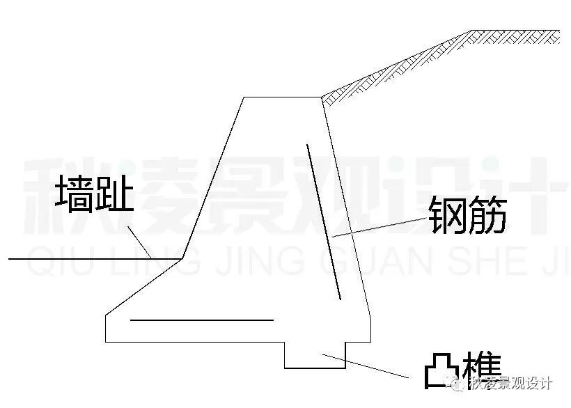

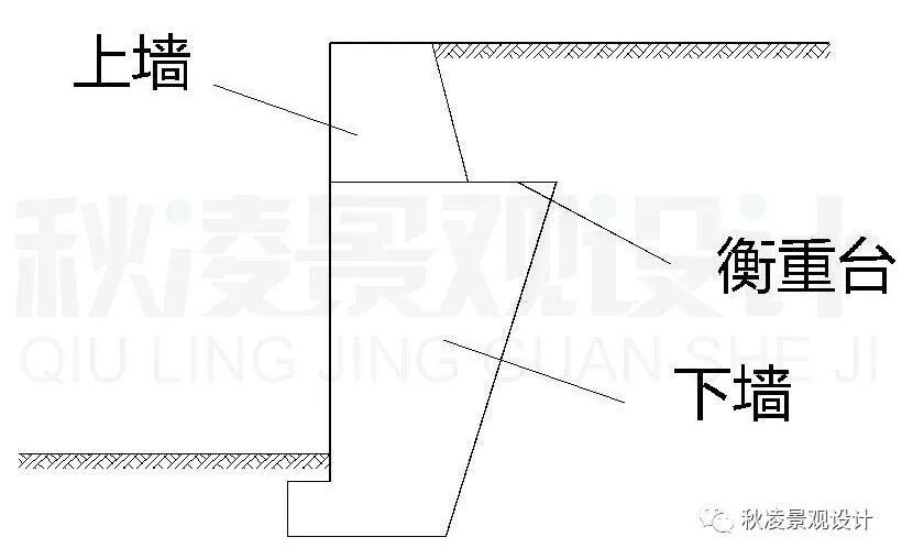

衡重式:
衡重式挡土墙的墙背在上下墙间设衡重台(上下头),利用衡重台上的填土重量使全墙重心后移,增加墙体的稳定性。墙胸坡陡,下墙倾斜,可降低墙高,减少基础开挖。
悬臂式:
图片悬臂式挡土墙是由立板和底板两部分组成。为便于施工,立板内侧(即墙背)做成竖直面,外侧(即墙面)可做成1:0.02~1:0.05的斜坡,具体坡度值将根据立板的强度和刚度要求确定。

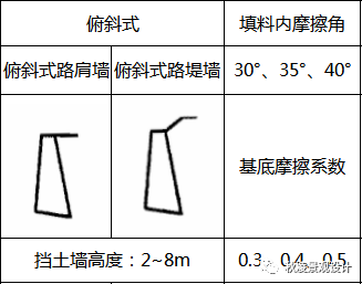

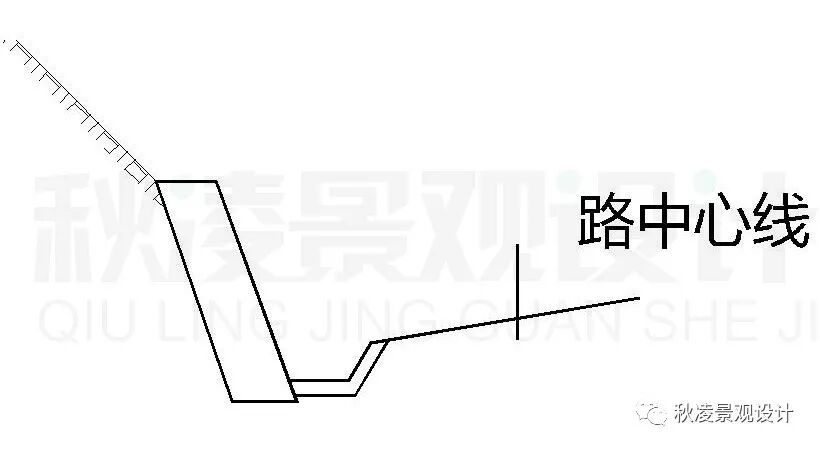

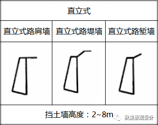

而最常用重力式挡土墙可根据其墙背的坡度分为
仰斜、俯斜、直立三种类型:
图片 图片 图片 图片
景观挡土墙特性:

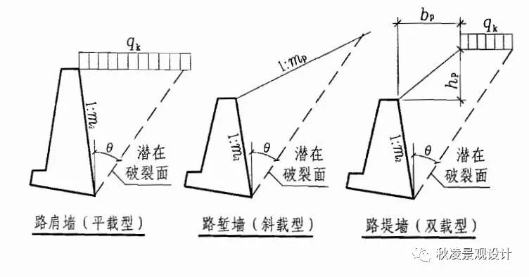

1,按土压力理论,仰斜墙背的主动土压力最小,而俯斜墙背的主动土压力最大,垂直墙背位于两者之间。
2.如挡土墙修建时需要开挖,因仰斜墙背可与开挖的临时边坡相结合,而俯斜墙背后需要回填土,因此,对于支挡挖方工程的边坡,以仰斜墙背为好。反之,如果是填方工程,则宜用俯斜墙背或垂直墙背,以便填土易夯实。在个别情况下,为减小土压力,采用仰斜墙也是可行的,但应注意墙背附近的回填土质量。
3.当墙前原有地形比较平坦,用仰斜墙比较合理;若原有地形较陡,用仰斜墙会使墙身增高很多,此时宜采用垂直墙或俯斜墙。
挡土墙立面及荷载图

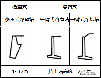

挡土墙类型及其断面图:
1、衡重式应用与墙高6m或者6m以上;
     悬臂式应用与墙高4m或4m以上。
2、衡重式的加强体用C15级毛石混凝土浇筑,高度为0.2倍墙高,位于上、下墙的高度为0.4:0.6.
3、悬臂式的底部应该设置C10级混凝土垫层,厚度100mm,每边宽出100mm,保护层厚度40mm。

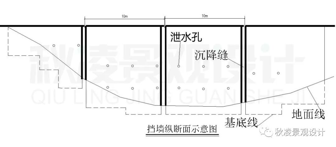

挡土墙防、排水设施图:
1、根据地表水汇集,墙背填料透水性能及有无地下水等情况,选择A、B、C三种类型之一,或综合其特点后灵活选用。
2、泄水孔孔径100mm左右,间距2~3m,按梅花形布置。泄水孔向外坡度为5%,最低一排泄水孔应高出地面不小于200mm。泄水孔应保持直通无阻。衡重式挡土墙的上,下墙连接处应设泄水孔。
3、当有地下水渗入填料时,应设置排水盲沟,将水顺利排除墙外。
4、反滤层的构造与反滤包同。

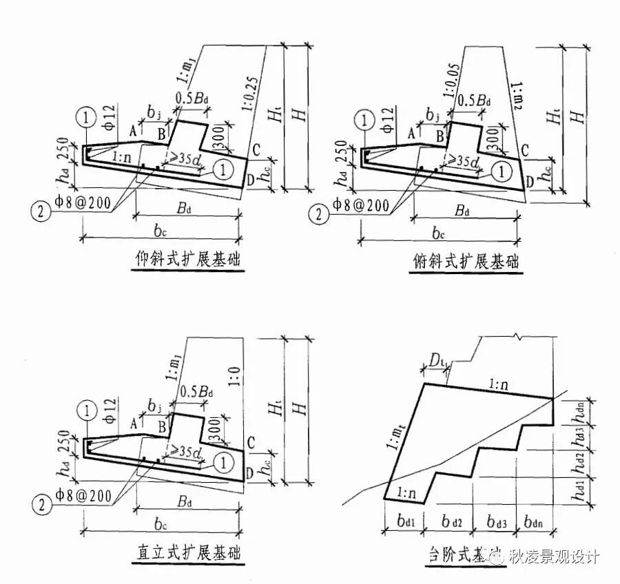

挡土墙扩展基础及台阶式基础图:

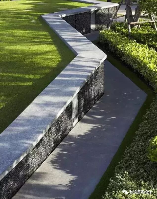

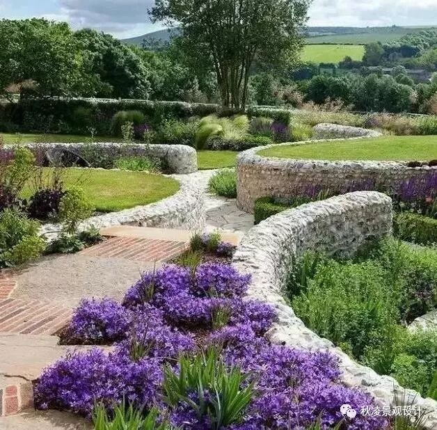

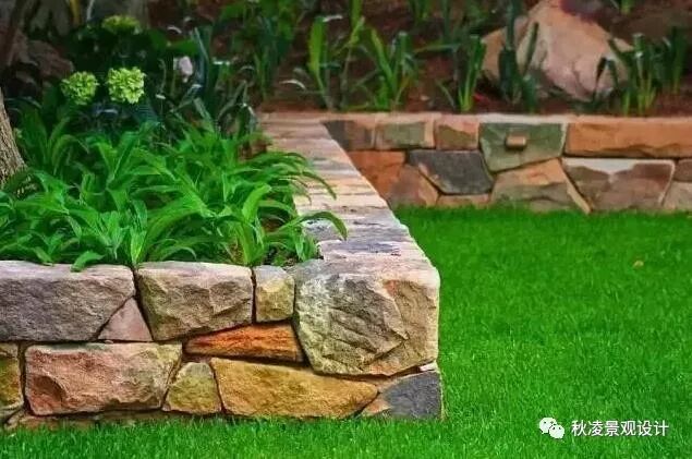

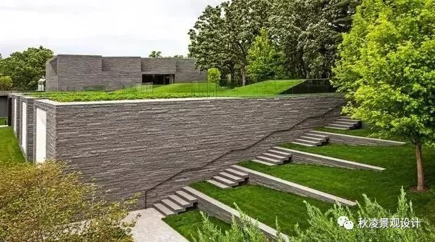

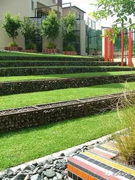

景观挡土墙的应用:
来源:秋凌景观设计
