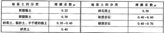

μ——基底与地基间的摩擦系数,当缺乏可靠试验资料时,可按表H.0.2-1的规定采用。
表H.0.2-1?基底与基底土间的摩擦系数μ
