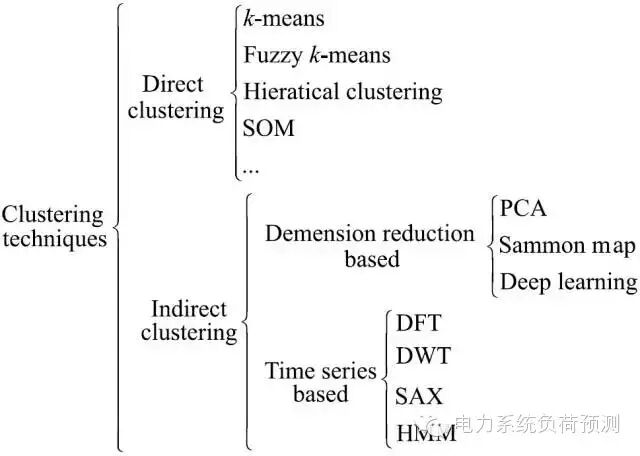

如图1所示,目前对负荷曲线的聚类研究主要分为两大类:直接聚类和间接聚类。直接聚类是指聚类的对象是负荷曲线本身,聚类的方法则包括k-means,模糊聚类,层次聚类,SOM等。间接聚类则是指先提取负荷曲线的特征,然后根据其特征进行聚类分析。进一步地,负荷曲线的特征提取方法包括降维分析和时间序列分析,常见的降维方法包括主成分分析、Sammon映射、深度学习等,而时间序列方法则包括离散傅里叶分析、小波分析、符号近似聚合、隐马尔科夫链等。
图1 负荷曲线聚类技术分类

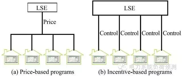

电力市场环境下,需求响应大致可以分为基于价格和基于激励两种,如图2所示。基于价格的需求响应是直接发电价信号给用户,根据需求弹性即可参与需求响应,通过聚类分析,获取典型的用电曲线,通过建立不同的优化模型,设计不同的电价套餐。基于激励的需求响应则需要提前选择具有需求响应潜力大的用户进行项目开展,通过用电模式的变化规律,进行熵分析等可以作为潜力分析的基础。
图2 基于价格和基于激励的需求响应
