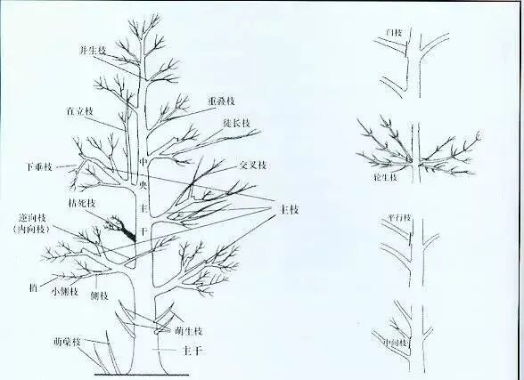

一、园林树木修剪上的一些枝条称谓

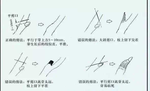

1、剪口状态
在枝条进行剪截后,剪口状态的理想与否,直接影响到剪口芽的生长和伤口的愈合情况。较合理的剪截方法为,剪口向侧芽对面微倾斜,使斜面与芽尖基本齐平或略高与芽尖5~8mm,下端与芽的基部大致相平或稍高。这样修剪时,剪口上面不致过大,伤口易于愈合,且剪口芽生长良好。
